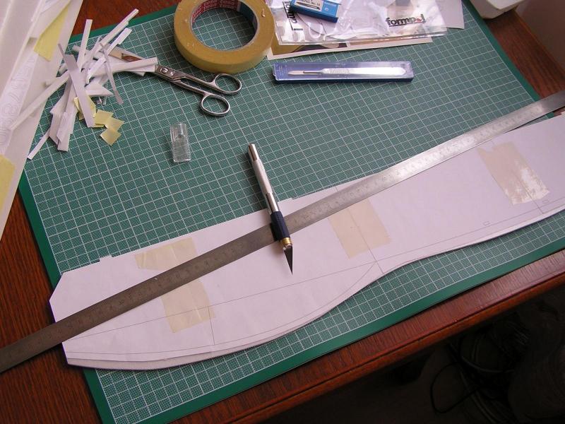

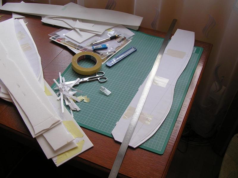

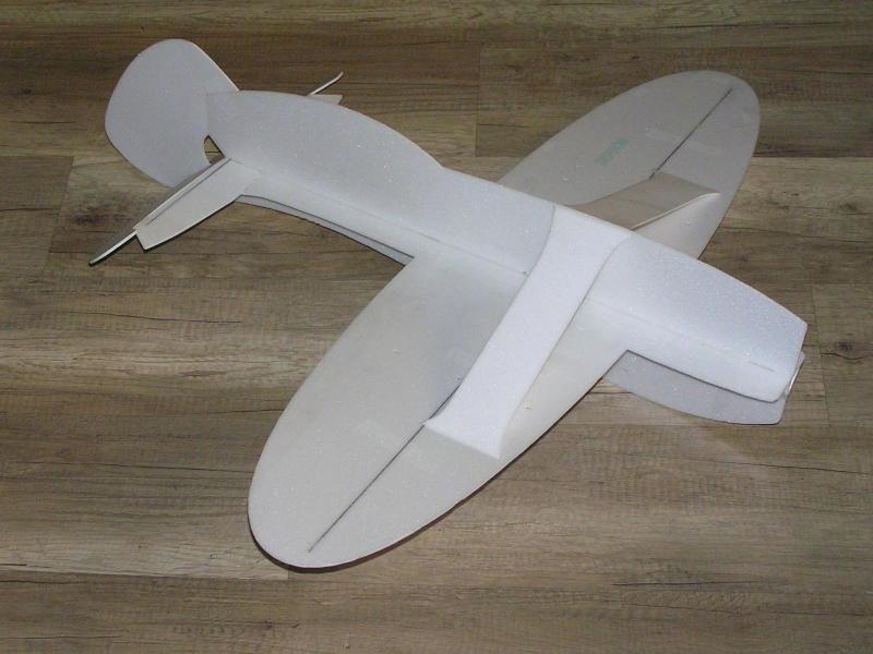

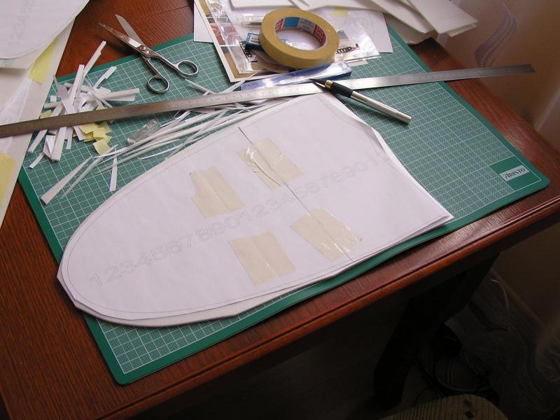

Paweł Prauss Opublikowano 7 Czerwca 2015 Opublikowano 7 Czerwca 2015 Mając trochę czasu w oststnie święto i dysponując materiałami przekazanymi przez Kolegę Tomka postanowiłem w końcu zbudować fajny modelik do zabawy w hali, poniżej kilka fotek z budowy. oraz plany i propozycja malowania do wykorzystania. geebee_R3_cl.pdf geebee_R3_cl1.pdf geebee_R3_cl2.pdf

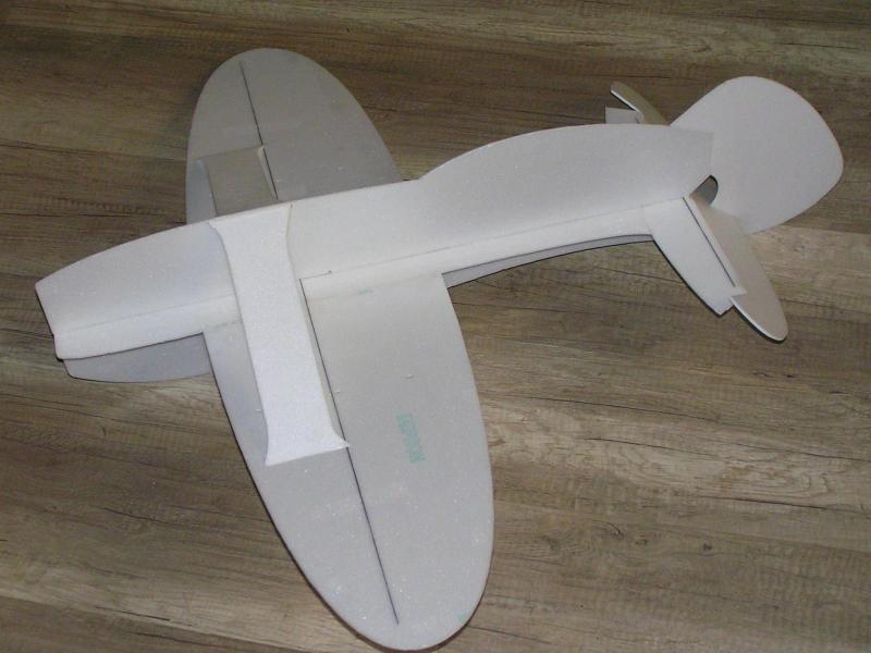

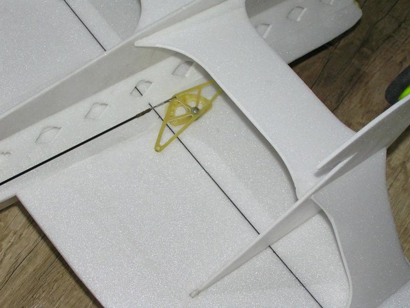

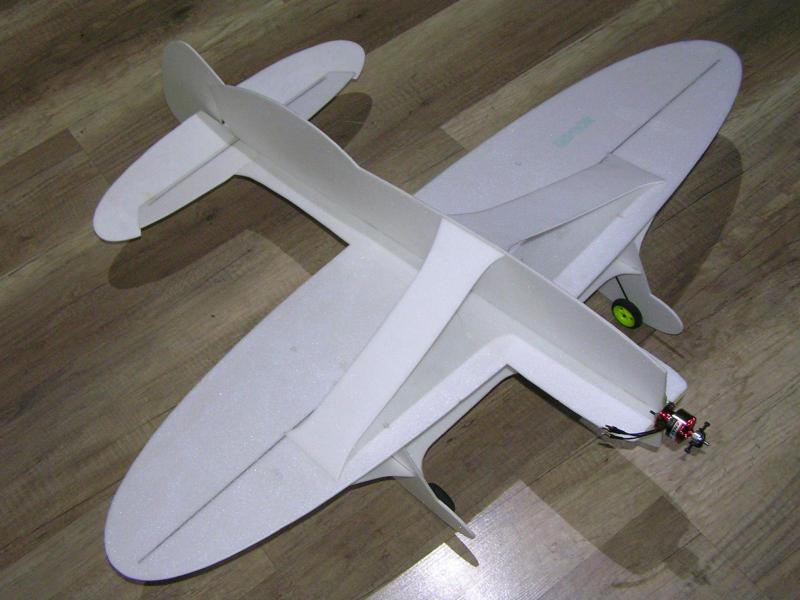

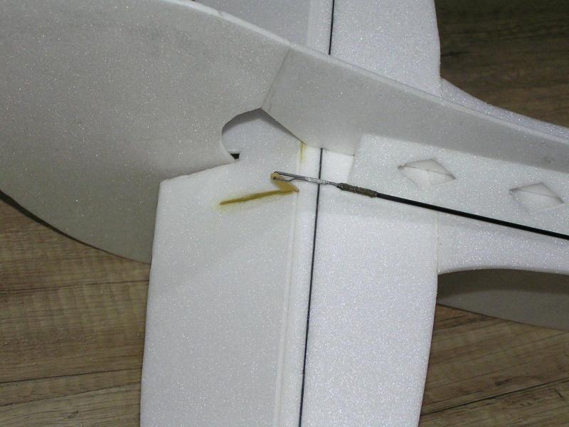

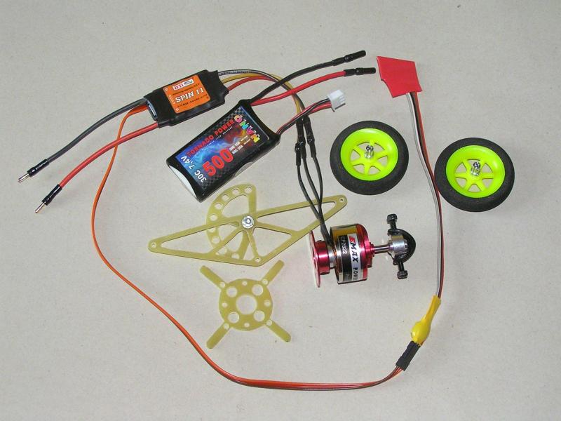

Paweł Prauss Opublikowano 26 Marca 2017 Autor Opublikowano 26 Marca 2017 Tiaa trochę czasu upłynęło...model wygląda aktualnie tak: zdążył się już dość mocno przykurzyć, ale dopiero niedawno dzięki pomocy kolegi MASK'a udało mi się skompletować napęd (problemem było kupno nieprodukowanego już od dłuższego czasu regulatora), który wygląda obecnie tak: Widoczna ponadto niezbędna galanteria, mocowanie silnika, orczyk i kółeczka. Najwyższy czas na dokończenie modelu i wideorelację z lotów :-)) To mam nadzieję już wkrótce.

rajaner Opublikowano 27 Marca 2017 Opublikowano 27 Marca 2017 Super pomysł zwłaszcza że też próbuję zrobić model który by latał w zamkniętym pomieszczeniu ale jak na razie z marnym skutkiem. To co zaznaczyłem na zdjęciu to chyba jakiś regulator [wyłącznik] silnika. Możesz coś więcej o tym napisać.
KRUUP Opublikowano 27 Marca 2017 Opublikowano 27 Marca 2017 Rajaner pisałem Ci o tym w twoim wątku o mikrusie. To co zaznaczyłeś to jest czujnik połozenia, podobny do tego co stosuje sie w smartfonach. Jak model skierujesz w górę bąć w dół to dodaje gazu lub go zmniejsza. a to co jest niżej na tym samym kabelku wpiete bezpośrednio w regulator, to timer który w kleiłem też w twoim wątku. wszystko to programuje sie bardzo dokładnie z JetiBoxa. czyli czułosci, opóznienia, ile ma dodać gazu i wszyskie czasy.
Paweł Prauss Opublikowano 27 Marca 2017 Autor Opublikowano 27 Marca 2017 Super pomysł zwłaszcza że też próbuję zrobić model który by latał w zamkniętym pomieszczeniu ale jak na razie z marnym skutkiem. To co zaznaczyłem na zdjęciu to chyba jakiś regulator [wyłącznik] silnika. Możesz coś więcej o tym napisać. post-10468-0-84660800-1490543122_thumb.jpg Dokładnie jak napisał Marcin jest to aktywny timer firmowany przez Igora Burgera. Więcej o tym wynalazku przeczytasz tu: http://87.197.134.200/timers_a/timers_a.htm p.s. Wszystko fajnie oprócz ceny...
