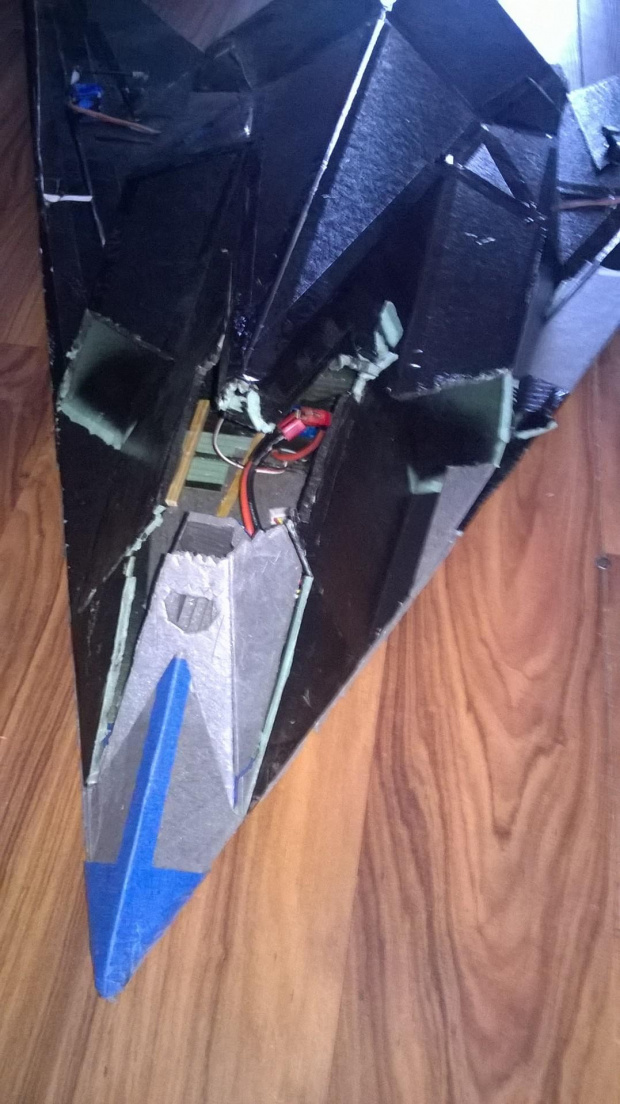

poharatek Opublikowano 1 Lipca 2015 Opublikowano 1 Lipca 2015 To bardziej chyba chodziło, że wychylenia dla sterolotek jako SW - 100% x, jako lotek - 70%x. Pytanie za 10pkt jest - ile to x wynosi? U mnie wychylenia są następujące SW +/-35mm, lotki +/-25mm, z tym, że ja mam dodatkowo uruchomione stery na motylku no i sterolotki według projektu RcPowers maja inny kształt i są bardziej skuteczne. Do tego dołożone jest EXP 50. Na takich ustawieniach reaguje bardzo żwawo i przy dużych prędkościach (a skubany potrafi popinkalać) trzeba uważać z wychyleniami drążków.
kapi0908 Opublikowano 1 Lipca 2015 Autor Opublikowano 1 Lipca 2015 Ustawiłem po 100% na lotki jak i na SW i teraz wychylenia mam 40mm w najszerszym miejscu powierzchni sterowej. Tak chyba zostawię.
kapi0908 Opublikowano 3 Lipca 2015 Autor Opublikowano 3 Lipca 2015 Poddaję się, tak wiem już kolejny raz poprzednio przy Grippenie, ale samoloty odrzutowe chyba nie są mi pisane bo Nigthawk był moim czwartym i żaden nie latał chociaż były budowane i wyważane według planów. Wrócę chyba do samolotów typu TOTO-1, Funbat itp bo takie mi wychodzą i latają najlepiej. Bardzo żałuję, ponieważ samoloty odrzutowe zawsze bardzo mi się podobały i o nich marzyłem, ale nie będę na siłę się w nie pchał żeby się do końca nie zniechęcić do RC, a tak skończyły się dzisiejsze próby oblotu. Samolot rzucam w kąt a relację z budowy i remontu zawieszam.Jeżeli ktoś chce to może pokazywać tutaj swoje F117, będzie mi bardzo miło.

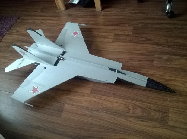

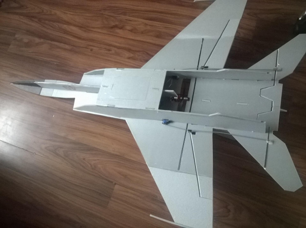

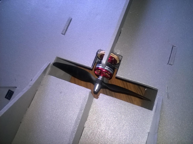

kapi0908 Opublikowano 12 Lipca 2015 Autor Opublikowano 12 Lipca 2015 Mig już zrobiony , i nawet już oblatany, i w końcu odzyskałem chęci do modelarstwa .Film z oblotu wstawię dopiero wieczorem ale moje wrażenia są pozytywne, chociaż trudno go było na początku okiełznać bo bardzo agresywnie reagował na stery i strasznie nim "rzucało" mimo, że na dole prawie wcale nie wiało. Już wiem że wychylenia ograniczę do 50%. Wyposażenie mam to samo co w Nigthawk'u z wyjątkiem śmigła które przyciąłem na tyle aby nie haczyło o boczne ścianki kadłuba, czyli teraz ma jakieś 6.5 cala. waga do lotu to 412g. To chyba na tyle jeżeli chodzi o dane techniczne, jeśli chcecie wiedzieć coś więcej to śmiało pytajcie .

kapi0908 Opublikowano 13 Lipca 2015 Autor Opublikowano 13 Lipca 2015 Jak zmieścisz się z wagą w granicach 500g to taka konfiguracja jak moja powinna dać radę. A jeżeli chodzi o usztywnienie deprou to można okleić papierem na wikol albo okleić folią overcover.
kapi0908 Opublikowano 16 Lipca 2015 Autor Opublikowano 16 Lipca 2015 Dzisiaj udało mi się znaleźć kogoś kto mi porobi zdjęcia w locie Lata się świetnie i niskie przeloty też fajnie wychodzą. Robertus serdecznie dziękuję za polecenie tego świetnego samolotu i za pomoc w odzyskaniu chęci do latania. 1
