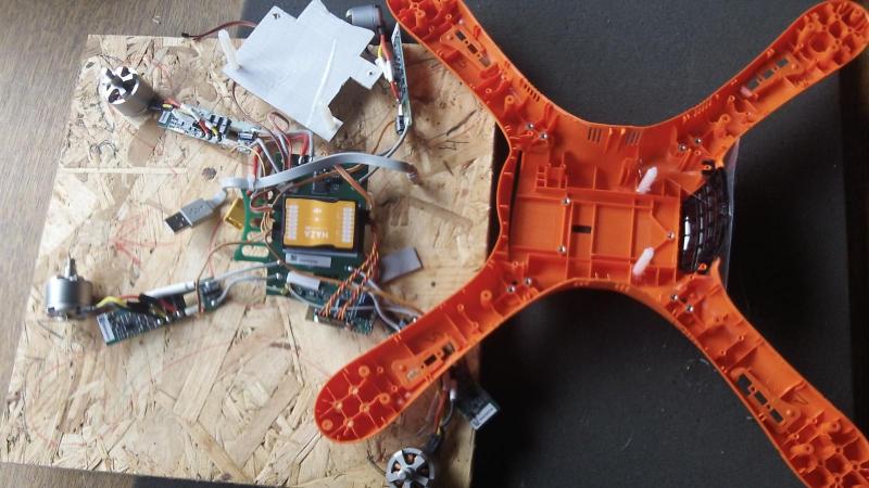

Pietuh Opublikowano 9 Listopada 2015 Opublikowano 9 Listopada 2015 Ja zdania nie zmieniam, zakładaj E-300 i zapomnisz wymawiać słowo silnik, te co podałem z linka porównywaliśmy z kolegą z oryginałami i wyglądało to na to samo tylko z innym napisem, czyli jakość naprawdę OK. Bliskie oryginałowi mogą być jeszcze te http://www.hobbyking.com/hobbyking/store/__66405__MultiStar_350_to_450_Frame_Size_2212_Combo_Set_With_Self_Tightening_Propellers_CW_CCW_Set_Of_2.html?strSearch=multistar%202212 jeżeli mówimy o silnikach do 450 i wagi 1500-1600g można na nich latać na śmigłach 10'. Te tanie wynalazki które oferują niektóre chińskie sklepy założyłem raz i powiedziałem sobie: nigdy więcej, można robić doświadczenia w samolotach ale nie w czymś co spada jak cegła Relacja z tej "budowy" jest tu http://pfmrc.eu/index.php?/topic/57526-fpv-z-czym-to-si%C4%99-je-dron-kamera-aparatura-google/ post #16 tylko takie przekładki to masa roboty, łatwiej i szybciej by było przełożyć na zwykłą ramę 450, jak skończę to oczywiście zaprezentuję

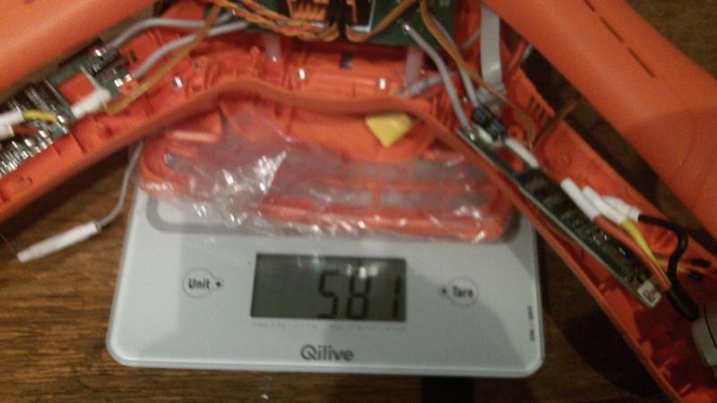

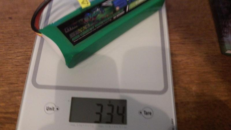

Mitar Opublikowano 9 Listopada 2015 Opublikowano 9 Listopada 2015 No powiem ci ,że zainteresowałeś mnie tym projektem, a najbardziej tymi 20min lotu na 5200mAh. Jest to możliwe i jeszcze z gimbalem? Ja nawet bez gimbala wyciągne max 15min. Ta rama jest taka lekka? Ile ci całość waży?

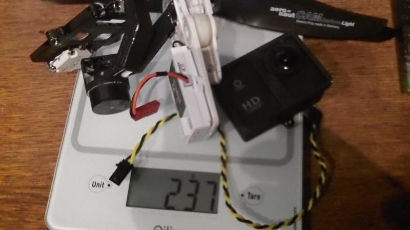

Pietuh Opublikowano 10 Listopada 2015 Opublikowano 10 Listopada 2015 Całość ok 600g, trzeba doliczyć z 20g na klej i zaczepy (trzeba dorobić) Śmigła, gimbal, kamera Zasilanie Całość powinna zamknąć się w 1200-1300g Jest jeszcze opcja zasilania 2x3000mAh + 70g I opcja podpinania "prawdziwego FPV" z kamerą i zasilaniem, takie FPV w try minuty
Mitar Opublikowano 10 Listopada 2015 Opublikowano 10 Listopada 2015 No to powiem ci ,że faktycznie leciutko to wychodzi, powiedzmy że masz gimbal lżejszy o jakieś 100g niż mój ale i tak jest jakieś 350g różnicy. A testowałeś już ten gimbal w warunkach bojowych? możesz polecić? Jedynego co się obawiam przy twoim zestawie to że jak ci to kiedyś spadnie (różnie bywa) to gimbal jak i obudowa idzie do kasacji , a to już nie jest 7zł za wymianę jednego ramienia jak w moim przypadku. Tak na marginesie niezłą kasę można by trzepać na obudowach typowo do rozbudowy DJI1 z miejscem na kamerkę(np ładnie wycięty wybrzuszony plastik) i antenki. A jakby do zestawu dokładali jeszcze układzik do filtrowania zasilania z jednego pakietu do kamerki i nadajnika to nawet bym się nie zastanawiał i brał w ciemno

Pietuh Opublikowano 18 Listopada 2015 Opublikowano 18 Listopada 2015 Gotowy do lotu z Multistar 5200mAh, gimbalem i SJ4000 tylko tak wieje że loty nawet wiedzmy na miotłach wstrzymały Tu na oryginalnej baterii 2200mAh z białaska. Dojdzie jeszcze 10g na nadajnik FPV Mam zapisane czasy na różnych zasilaniach oryginału P1 więc ciekawi mnie czy ta chałtura coś poprawi
