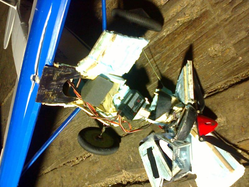

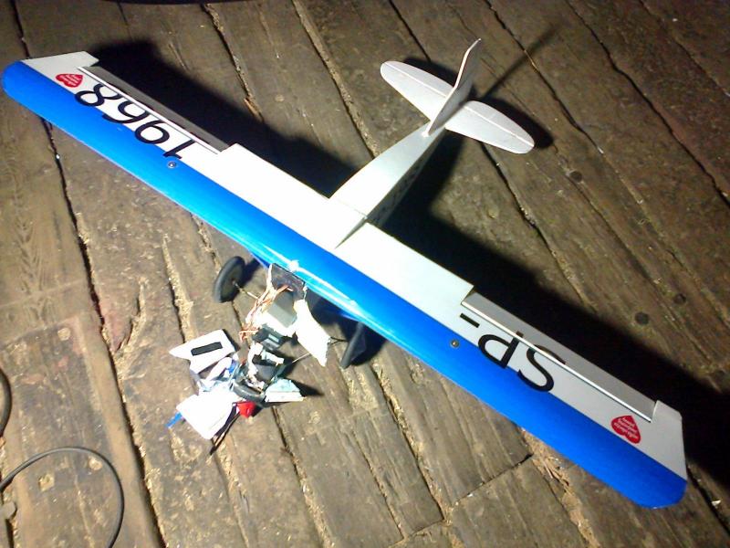

Przed startem model powiedział: nie lecimy! Mianowicie po kontroli sterów (działały), po dodaniu gazu, już do startu z ziemi, silnik impulsowo "bzyknął" parę obrotów, po czym stanął. Stery nie działały- brak zasilania. Otworzyłem model, rozłączyłem wtyczkę zasilania, włączyłem powtórnie- wszystko OK. Przez 15 min. latałem na wysokości od kolan do pasa we wreszcie spokojnym po tylu dniach powietrzu nad świeżo skoszoną łąką. Pozostałe 5 minut "paliwa" postanowiłem jednak wykorzystać inaczej. Na wysokości ok. 40 m wykonałem parę kręgów na plecach. No i już mając zamiar kończyć lot, wykonałem jeszcze ostatni zawrót. Model w położeniu na plecach, przeszedł w prawie pionowe, choć leciutko plecowe, nurkowanie. Nie reagował na sygnały. Skasowany został cały przód kadłuba, aż do skrzydeł. Skrzydła ucierpiały niewiele, choć Tekpol lekko pękł w okolicy mocowania, nad kabiną. Po sprawdzeniu elektroniki- zaskoczenie, żadnych szkód, oprócz urwania anteny odbiornika. Nawet składane śmigło całe, choć kołpak w kawałkach.
W jakiś sposób odcięło zasilanie, od przeciążenia- może wtyczka pakietu winna, albo zimny lut (nie stosuje goldów, tylko połączenie lutowane).
