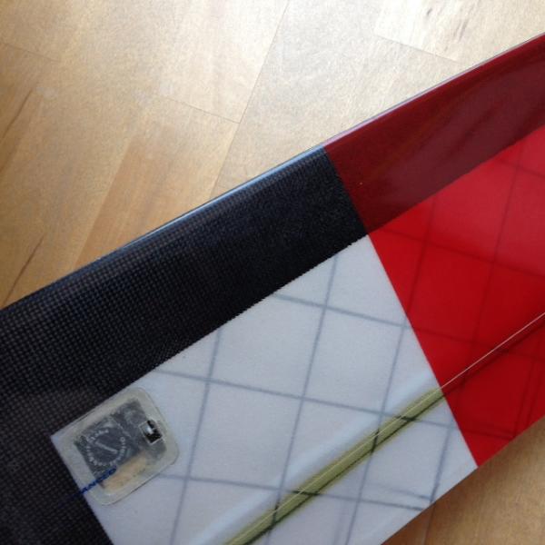

poszukuję rozwiązania dla modelu Orion DLG:  naprawa skruszonej pianki w płacie, który uderzył natarciem w przeszkodę.

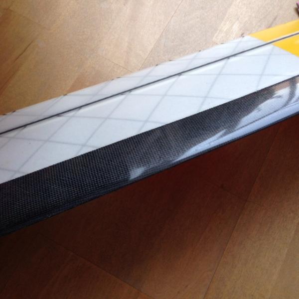

Skrzydło trzyma kształt natarcia (model lata bez problemu), ale w dotyku całe natarcie już nie jest sztywne (lewy płat z kołkiem) i przy łapaniu czuję że jest "miękkie". Obszar "miękkości" ma ok 25 cm i rozpoczyna się 5 cm od środka płata. Sztywność skrętna tej części płata też już nie jest idealna, a pianka w środki "chrzęści. Jak widać na zdjęciach brak jakichkolwiek oznak uszkodzenia.
Czy można naciąć/przewiercić i wpuścić do środka jakiś usztywniacz?

Przykra sprawa :/ Jakby z wierzchu był połamany kompozyt to można by ponacinać i zalaminować łatkę. A tak, to szkoda ruszać :/
Patentów jest kilka. Chyba najcięższy to wpuścić do środka skrzydła poliuretanowej pianki puchnącej. Najlżej to ponakłuwać węgiel i wpuścić przez igłę medyczną w piankę klej. Albo CA, jeśli przekładka jest odporna na CA, albo żywicę. Najlepiej żywicę z dodatkiem środka spieniającego.
Przekładki są wredne w naprawie, obawiam się, że nie ma jedynej dobrej rady.
