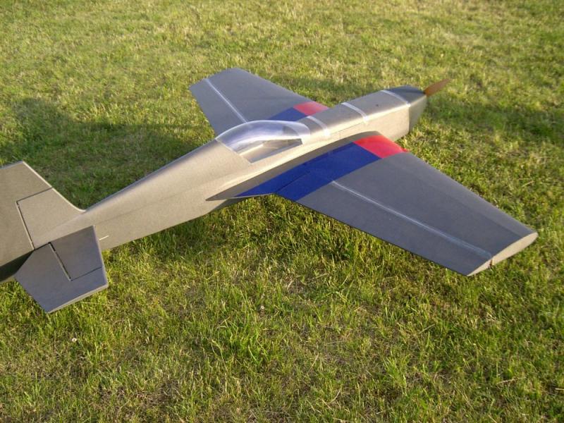

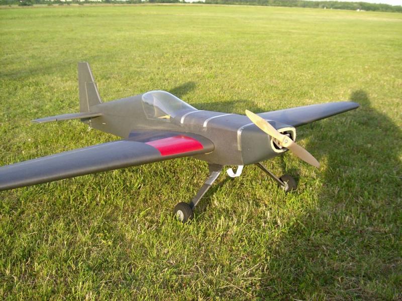

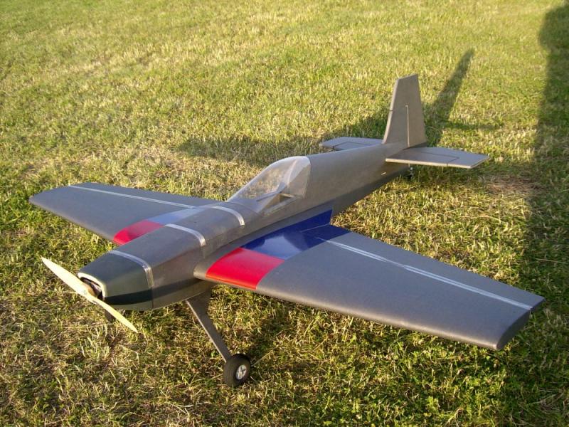

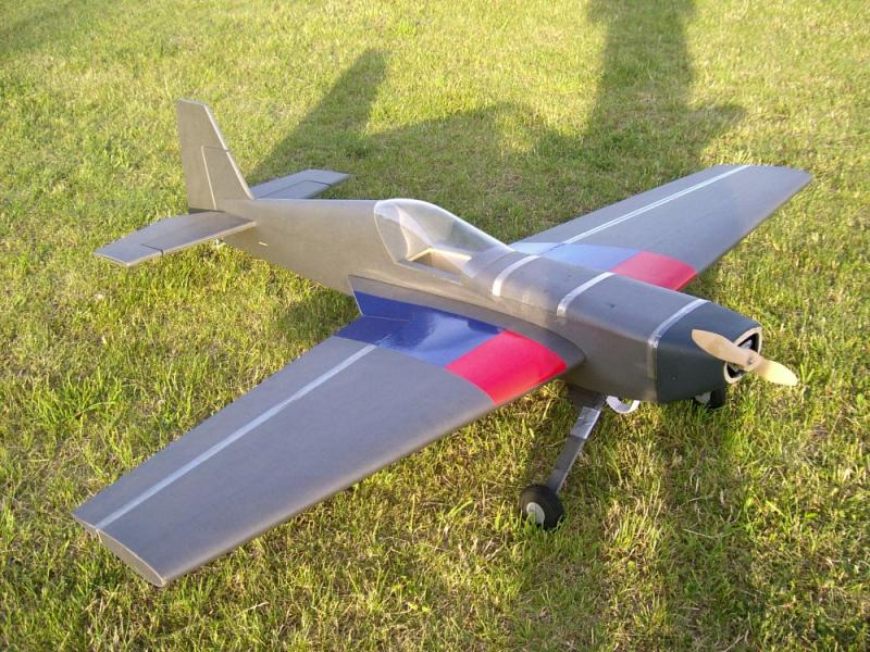

Planu nie ma i niebędzie . Mogę najwyżej pomierzyć model . Ogólnie Model wykonany jest z rowkowanego szarego podkładu pod panele . Posiada szkielet balsowy oklejony tymi podkładami . Łoże silnika stanowi sklejka oraz 3 rury węglowe stanowiące jednocześnie wzmocnienie kadłuba dla podwozia , które też jest zbudowane z pojedynczych rurek węglowych . Pakiet mocowany na rzepy do sklejki ustalającej rurki podwozia .
Maska silnika to stosunkowo cienki chyba Viwak i przód z balsy . U poprzedniego właściciela model nie miał tych wstaweg czerwono -niebieskich na skrzydle .
Kilka zdjęć :

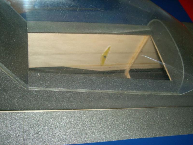

Boki wzmocnione balsą
