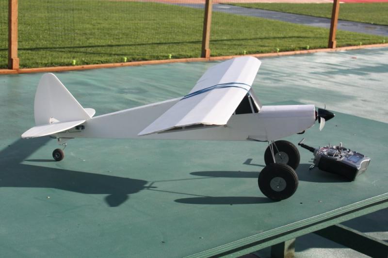

miro-er1 Opublikowano 4 Sierpnia 2015 Opublikowano 4 Sierpnia 2015 polecam te plany początkującym , takim jak ja , bardzo proste FoamCubFuselageVersion2_1400051736.pdf FoamCubHorizontalStab_1397544330.pdf FoamCubLandingGear_1397544449.pdf FoamCubLeftWing_1397544116.pdf FoamCubPlywoodPosterParts_1397544416.pdf FoamCubRightWing_1397544251.pdf FoamCubVerticalStab_1397544352.pdf FT-Power-Pod-Swappable-TILED-PLANS_1360986132.pdf
miro-er1 Opublikowano 4 Sierpnia 2015 Autor Opublikowano 4 Sierpnia 2015 wiecej informacji takich jak instrukcje pomocne w budowie w postaci filmikiw oraz plany mozna pobrac z tej stronki, http://flitetest.com/articles/swappable-foamcub-build-and-demo

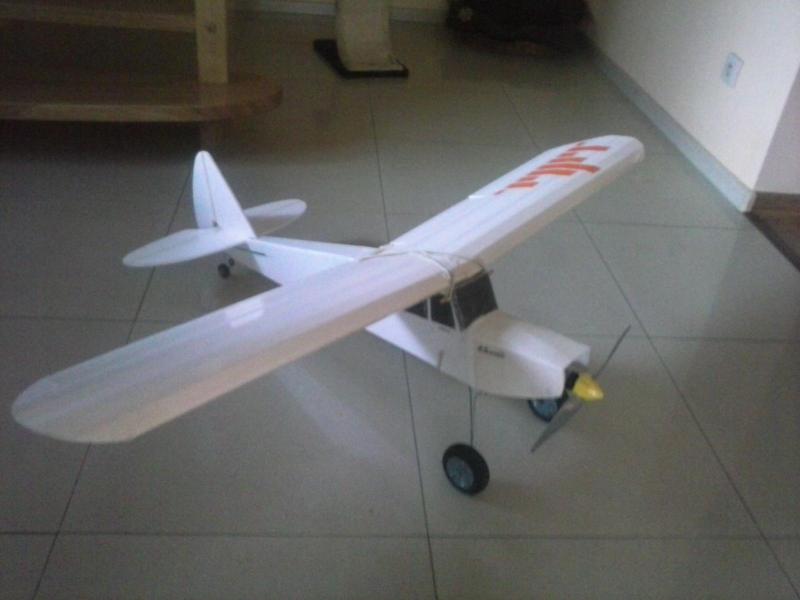

miro-er1 Opublikowano 5 Sierpnia 2015 Autor Opublikowano 5 Sierpnia 2015 zgadzam sie ze nasz depron jest za slaby , ja zrobilem 2 takie egzemplaze FUN FT , pomniejszylem plany o 10%, ale powzmacnialem kadlub oczywiscie na calej dlugosci listwami sosnowymi 3x5 oraz dzwigary mam z balsy 3mm oba w kazdym skrzydle , takze zrobilem tez inne modele z ich planow, powzmaciane byly pretami i plaskownikami węglowymi i daly rade moze wrzuce relacje, ale niewiem czy jest sens, poniewaz podczas budowy nie zrobilem ani jednej fotki , ale dostep jeszcze mam do kadluba i jego konstrukcji takze moze narobie fotek i relacja bedzie.

miro-er1 Opublikowano 10 Sierpnia 2015 Autor Opublikowano 10 Sierpnia 2015 usztywniales je czyms ??? ja oblatalem wczoraj swojego ze zwyklego bialego depronu i lata fajnie i dosc lekko chociaz wazy 770gram z pakietem 1300/3s
magilla Opublikowano 10 Sierpnia 2015 Opublikowano 10 Sierpnia 2015 usztywniales je czyms ??? To do mnie Mirku? Pytasz o FT3D?Jeśli tak to wszystko zrobione jak przez amerykańskich chłopaków. Ten x-board jest mega mocny. Mój Ft3d z pakietem 1500mah wazy 750g jak dla mnie trochę jednak dużo o jakieś 200g. Lata za szybko. FtSpitfire waży koło 800g z pakietem 2200mah lata szybko ale przyjemnie. Naprawdę fajna zabawka do polatania byle gdzie. Domyślam się że i Cub od FT lata wyśmienicie a do tego jego zrobienie trwa jakieś 2 popołudnia.
miro-er1 Opublikowano 10 Sierpnia 2015 Autor Opublikowano 10 Sierpnia 2015 wlasnie wrocilem z lotow i jestem zachwycony , lata disc szybko jak dla mnie ale jest posluszny , reaguje bardzo dobrze no i ladowanie z klapami naprawde fajowe nawet na sciernisku 20centymetrowym pytalem ogilnie czy wzmacnisz wszystkie te modele czyms. lata troche lepiej niz wyglada filmiki tez mam ale nie bede w dziale PLANY robil relacji
Bartek Piękoś Opublikowano 10 Sierpnia 2015 Opublikowano 10 Sierpnia 2015 Ależ wygląda bardzo fajnie. Surowo, ale i stylowo. Fajowy model.
miro-er1 Opublikowano 10 Sierpnia 2015 Autor Opublikowano 10 Sierpnia 2015 dzieki Bartek to taki do szlifowania umiejetnosci , dwa identyczne zrobilem , jeden zapasowy
