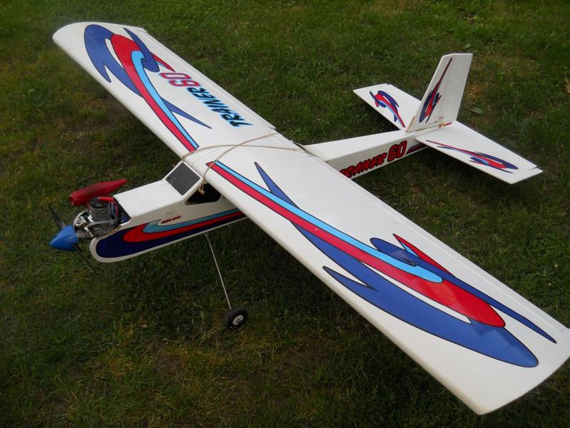

skuter Opublikowano 6 Sierpnia 2015 Opublikowano 6 Sierpnia 2015 Jaka to jest webra. Jak możesz wrzuć jakieś zdjęcie. Mam dużo silników tej firmy i wszystkie ładnie pracują. Być może potrzebna jest korekta drugą igłą w gaźniku. Ja używam świec Novarossi C6S i również paliwa 80/20.
Zycior Opublikowano 6 Sierpnia 2015 Autor Opublikowano 6 Sierpnia 2015 Tak na szybkiego to mam tylko to zdjęcie, juro mogę podesłać coś bardziej wyraźnego, jeśli zajdzie taka konieczność
PysiuJP Opublikowano 6 Sierpnia 2015 Opublikowano 6 Sierpnia 2015 to mój były model tu jeszcze z mvvs 12,7 a na wymianę poszedł z tą webrą
Zycior Opublikowano 6 Sierpnia 2015 Autor Opublikowano 6 Sierpnia 2015 Jaki świat mały:) Zjechałeś webrę i oddałeś mi kłopot żartowałem... jeszcze po mnie ktoś ją odziedziczy no chyba, że kretom się spodoba... a jak wiadomo kretom się nie odmawia
skuter Opublikowano 6 Sierpnia 2015 Opublikowano 6 Sierpnia 2015 Zdjęcie wystarczy. Tak na szybko. Igłą przy wężyku doprowadzającym paliwo regulujesz maksymalne obroty na pełnym otwarciu przepustnicy a następnie odkręcasz kilka ząbków. Od strony dźwigni gazu masz drugą iglice. Nią regulujesz przejscie z niskich na wysokie obroty. Od niej zależy też praca silnika na średnich obrotach (pół gazu). Bardzo delikatnie nią kręć, małymi kroczkami. Musisz tak ustawić aby silnik płynnie wchodził z wolnych na max obroty. Jak się krztusi wkręcasz o 1/8 obrotu i próba. Aż do skutku. Jak gaśnie przy dodaniu gazu wykręcasz o 1/8 itd. Wolne obroty ustawisz sobie później z nadajnika. Śruba w tylnej ścianie gaźnika w kierunku cylindra to jest blokada przymknięcia przepustnicy. Kiedyś ustawiało się nią wolne obroty. Teraz robi się to z nadajnika funkcja EPA a tą śrubę ustawia się tak aby można było całkowicie zamknąć przepustnice (czyli zgasić silnik). Mam nadzieję że coś pomogłem. Daj znać jakie będą efekty regulacji.
