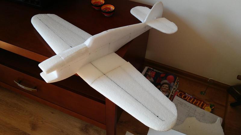

   Skrzydełko złożone na sucho

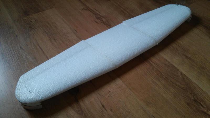

 a to niesklejony, obciachany modelik, skrzydło jest już sklejone i częściowo wzmocnione węglem

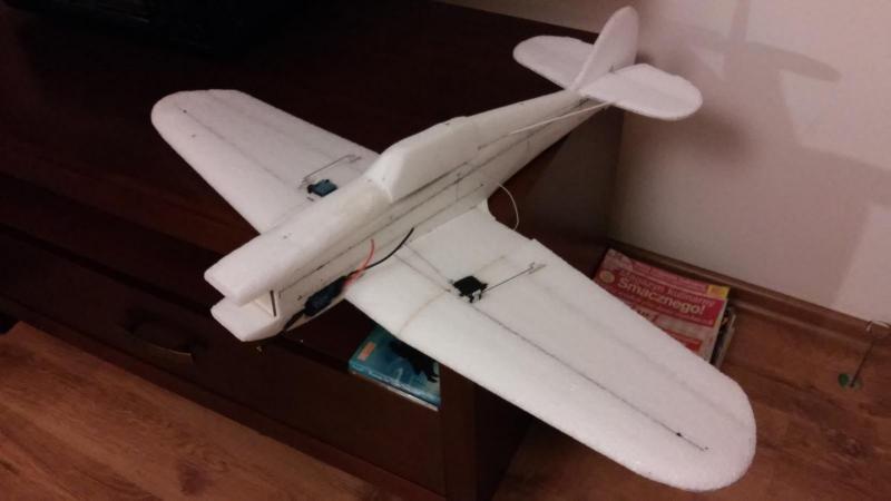

w skrzydłach pojawiły się serwa, zdecydowałem także o miejscu umieszczenia regulatora. Serwo wysokości i odbiornik są pod kabinką
Jak nie trudno zauważyć Hurricane dostał też napęd. Na razie śmigło 8x4 slow flyer takie miałem, później poeksperymentuję z innymi.

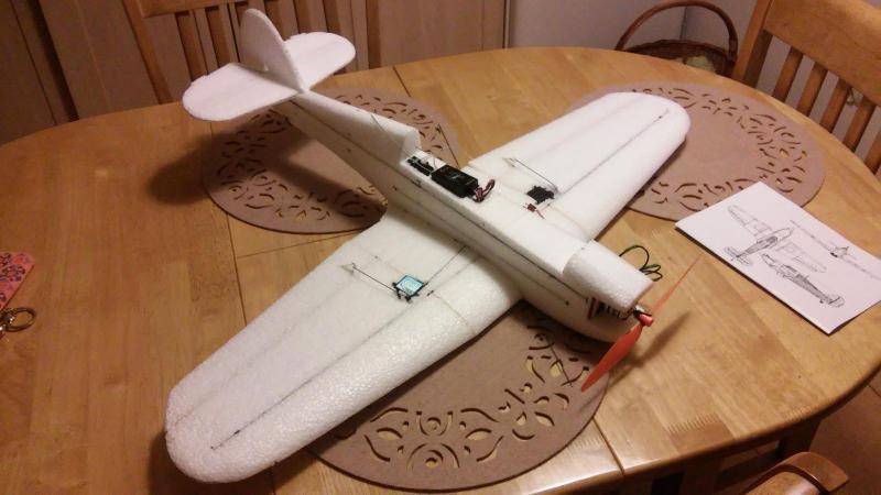

Poniżej zdjęcie przed pierwszym lotem, brakuje kabinki bo nie mogłem się zdecydować co zrobić z przewodami pomiędzy baterią a regulatorem...
W obecnym stanie model waży 337g
O pierwszym i kolejnych lotach (ponieważ były i są nadal :-), oraz ostatnich etapach budowy napiszę w następnym poście...

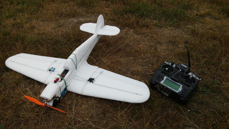

      Pierwszy start i lot był dość nerwowy. Zmniejszyłem po nim wychylenia sterów i ustawiłem ekspozycję co bardzo uspokoiło wykonywane manewry. Z dobrym efektem zwiększyłem także nieznacznie skłon i wykłon bo przy zwiększaniu obrotów model leciał w górę i zaczynał skręcać.
     Wykonałem do tej pory kilkanaście lotów. Według mojej oceny samolot lata bardzo dobrze, po wyłączeniu silnika spokojnie szybuje. Zmieniłem także śmigło, najpierw na gws 8x4, co nie spowodowało bardzo zauważalnej różnicy z poprzednim 8x4,3 slow fly. Ciąg był wystarczający do wykonania wszystkich manewrów (w dość małym zakresie obrotów) od około 3/4 całego zakresu. Po lataniu na pełnym gazie lądował z lekko ciepłym silnikiem, regulatorem i lipolem. Z pakietem 1300 przy mieszanym lataniu wytrzymywał w powietrzu 15-20 minut.
      W próbach ze śmigłem 9x5 nabrał wigoru i dobrej manewrowości od połowy wychylenia, choć po lądowaniu podzespoły były znacznie cieplejsze (nie gorące) niż z poprzednim śmigłem. Mam jeszcze w planie wypróbować śmigło 8x6.

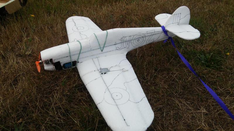

      Kontury malowania:

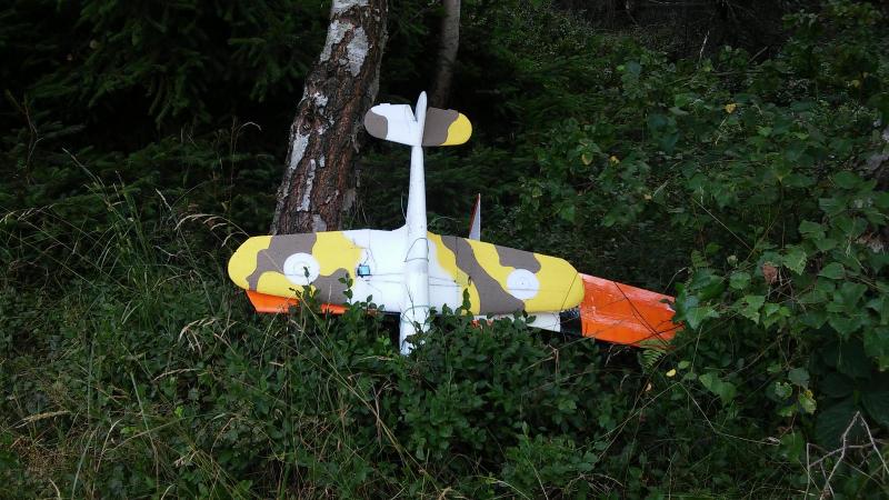

      i początki kolorowych plam...
