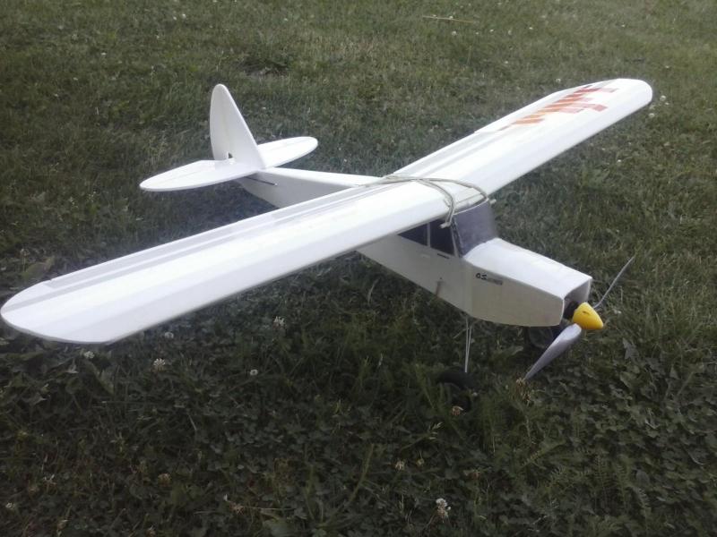

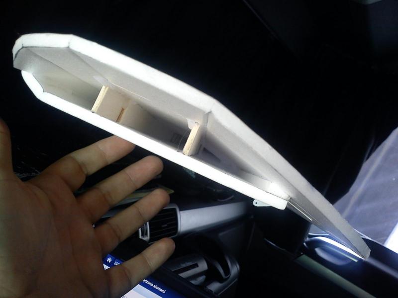

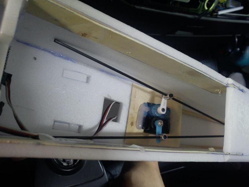

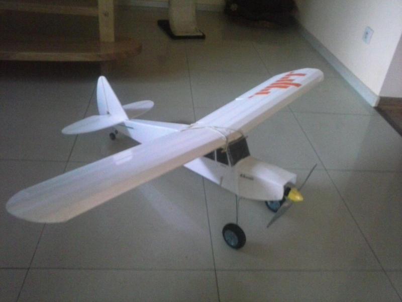

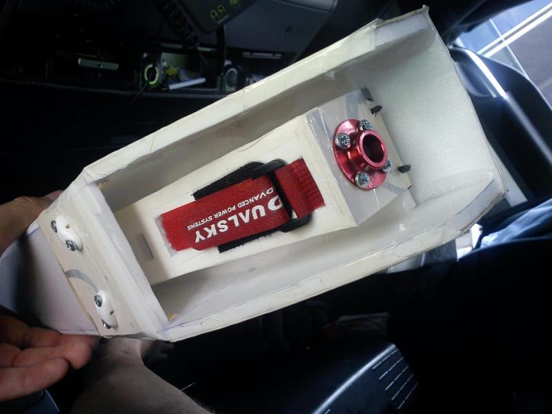

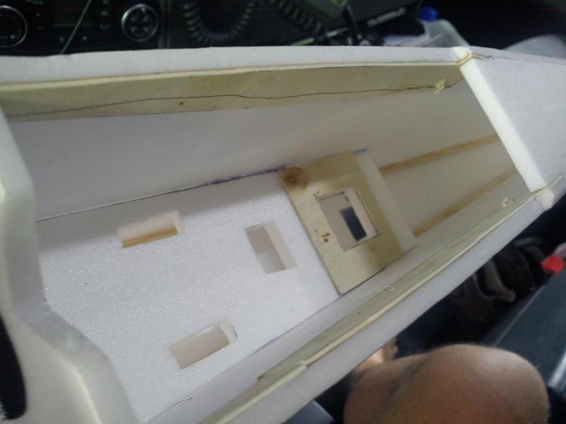

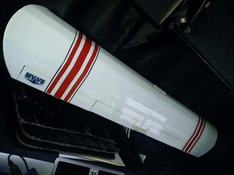

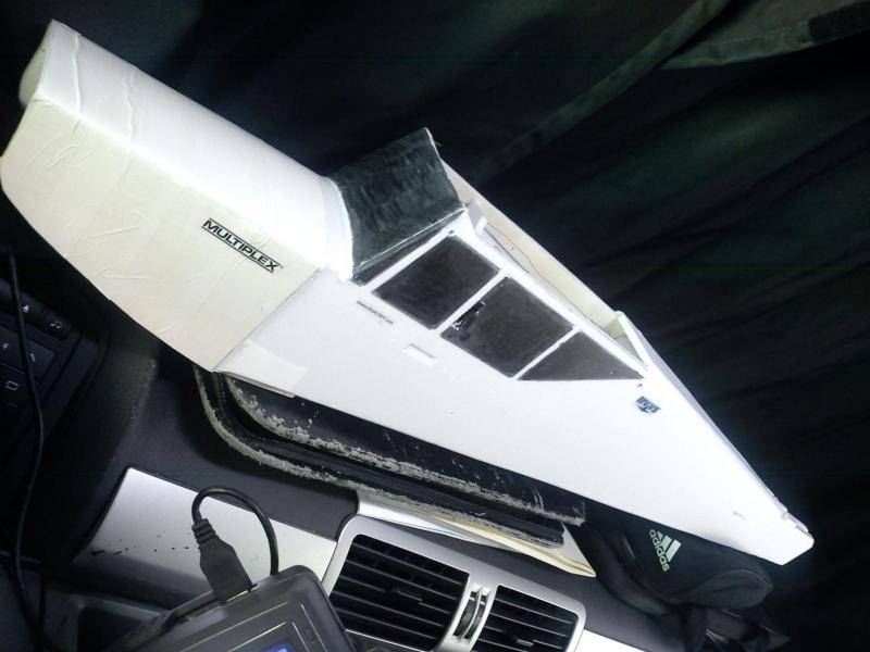

miro-er1 Opublikowano 14 Sierpnia 2015 Opublikowano 14 Sierpnia 2015 witam wszsytkich , chcialbym przedstawic krotka relacje z budowy tego modelu z planow chlopakow z FT , model wykonany jest z depronu innego od tego z ktorego oni buduja, wiec jest wiele wzmocnien i modernizacji, jedna z nich to dzwigary wykonane z 3mm balsy oraz podluznice kadluba z listew sosnowych 3x5, imitacja szybki i maski silnika wykonana jest z depronu 3mm a nie z tekturki jak w oryginale , plany przeskalowalem do 90 % takze rozpietosc jego jest 126cm, skrzydla w miejscach zgiec pokrylem tasma pakowa, oraz boczki przodu podkleilem 1mm sklejka dla wzmocnienia i okleilem tasma (bardzo obskórnie) , ale model powstal do szlifowania umiejetnosci , jest dos ciezki bo wazy z pakietem 1300/3s 770g, ale lata dosc lekko, silnik e max gf 2215/20 reg abc 30A 6x serwo 9g smiglo tower pro 9x6E podwozie jes przykrecone od spodu,kola piankowe chyba 90mm,kolo ogonowe skretne polaczone z SK za pomoca sprezynek , serwa SW I SK przenioslem blizej SC , popychacze to pręt węglowy 2mm , skrzydla oczywiscie mocowane na gumki , model dosc prosty do wykonania , i tani , polecam. fotki filmik bedzie tez jakis 1

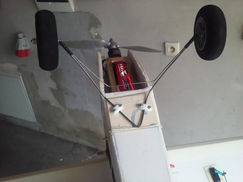

miro-er1 Opublikowano 11 Września 2015 Autor Opublikowano 11 Września 2015 Wiesiek bez klap tez da rade latac tylko zrobisz same lotki i bedzie ok .on lata dosc wolno wiadomo ze z klapami troche wolniej. Jesli chodzi o podwozie to zapodam kilka fotek jak bede w domu. U mnie pracuje dobrze bo jest bardzo elastyczne i sprezyste.wlasnie takie powinno byc nie gnie sie przy ladowaniach i jest przykrecone a nie na gumkach jak w oryginale. Kuba zapodaj kilka fotek swojego Cuba.

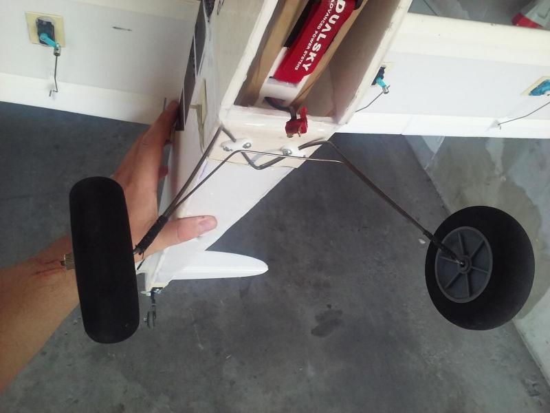

miro-er1 Opublikowano 14 Września 2015 Autor Opublikowano 14 Września 2015 u mnie widac roznice bo mam klapy na maxa w dol (90 stopni wzgledem skrzydel) i leci bardzo bardzo wolno a bez klap szybko jednak troche wazy. i obiecane fotki podwozia chyba są wystarczająco szczegolowe i wyrazne

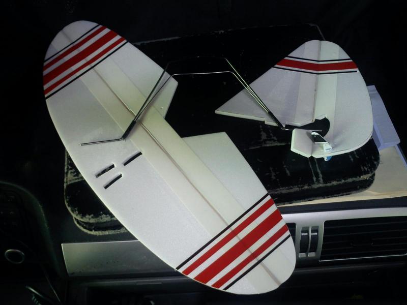

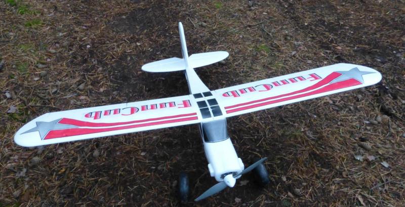

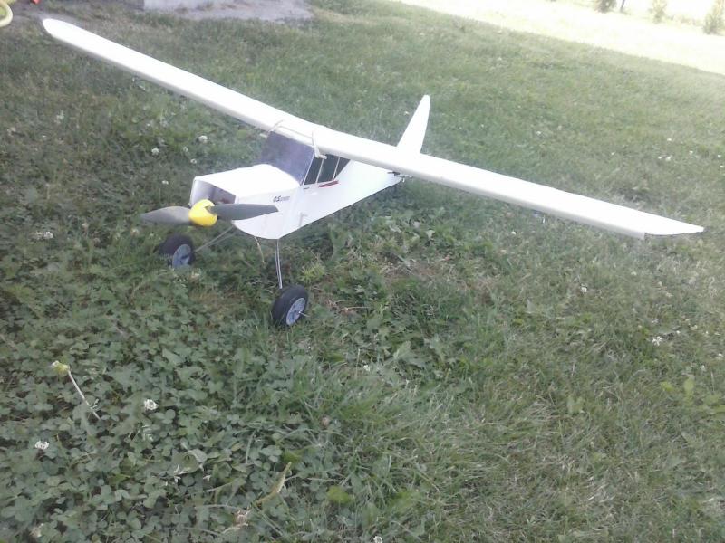

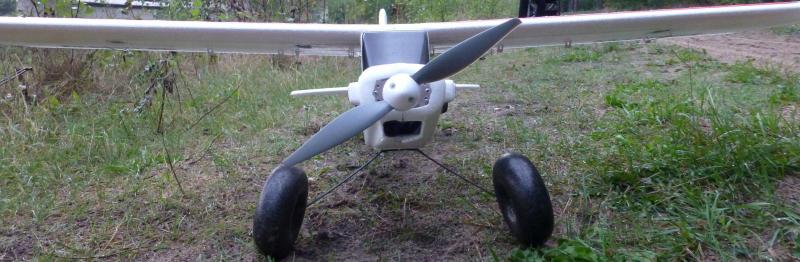

qbapfmrc Opublikowano 14 Września 2015 Opublikowano 14 Września 2015 a jak się zachowuje przy klapach na 90 ? nie zadziera za mocno do góry? jest sterowny? ten drut podwozia to zwykły czy sprężysty? dobrze się na tym ląduje? poniżej mój FC, ale to fotki jeszcze bez wzmocnionego podwozia, obecnie mam jeszcze dolutowany drut w poprzek co znacznie wzmocniło podwozie, później dodam jeszcze aktualne zdjęcia
