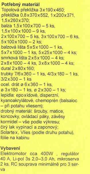

Rometowiec007 Opublikowano 2 Września 2015 Autor Udostępnij Opublikowano 2 Września 2015 Zdecydowałem się żeby kupić gotowe plany w sklepie www.modelemax.pl . Ciężko jest mi oszacować ile i jakich materiałów potrzeba do jego budowy kiedy nie mam planu przed sobą. Gdy by ktoś mógł napisać ile i czego był bym bardzo wdzięczny. Pozdrawiam Odnośnik do komentarza Udostępnij na innych stronach Więcej opcji udostępniania...

Rometowiec007 Opublikowano 3 Września 2015 Autor Udostępnij Opublikowano 3 Września 2015 Plany są z lewej strony nie do odczytania (rozmazane). Za wydruk zapłacę tyle ile za gotowe, 40zł. Nie wiadomo czy za pierwszym razem będą oryginalne wymiary więc lepiej jest mi kupić a przy okazji w tym samym sklepie też materiały ponieważ są w przyzwoitej cenie. Tylko ile? Dylemat modelarza, który model i ile materiałów Odnośnik do komentarza Udostępnij na innych stronach Więcej opcji udostępniania...
TomekH Opublikowano 3 Września 2015 Udostępnij Opublikowano 3 Września 2015 Mam te plany z modelemax, jak chcesz to mogę Ci podesłać listę materiałów. Niestety po czesku 1 Odnośnik do komentarza Udostępnij na innych stronach Więcej opcji udostępniania...
Rometowiec007 Opublikowano 3 Września 2015 Autor Udostępnij Opublikowano 3 Września 2015 Nie ma problemu że po czesku. Jak można to wyślij na mojego maila podanego powyżej. Bardzo dziękuje Odnośnik do komentarza Udostępnij na innych stronach Więcej opcji udostępniania...
TomekH Opublikowano 3 Września 2015 Udostępnij Opublikowano 3 Września 2015 Wrzucam tutaj, może komuś jeszcze się przyda. Odnośnik do komentarza Udostępnij na innych stronach Więcej opcji udostępniania...

Rometowiec007 Opublikowano 4 Września 2015 Autor Udostępnij Opublikowano 4 Września 2015 Co oznacza ks ? Odnośnik do komentarza Udostępnij na innych stronach Więcej opcji udostępniania...
zbjanik Opublikowano 4 Września 2015 Udostępnij Opublikowano 4 Września 2015 Ks to skrót od kus- sztuka, kawałek, czyli ilość szt, Odnośnik do komentarza Udostępnij na innych stronach Więcej opcji udostępniania...
