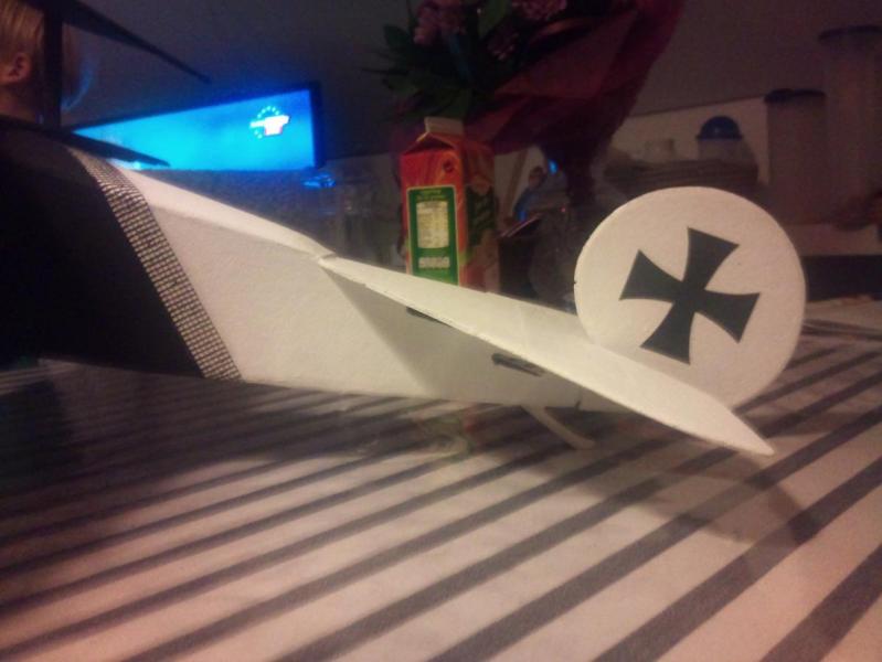

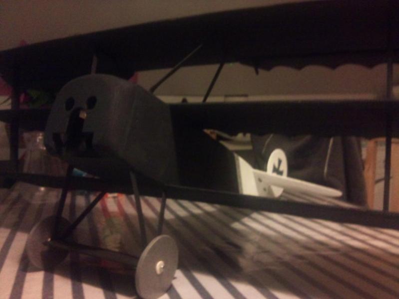

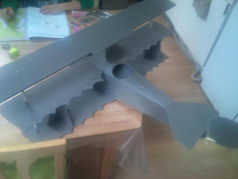

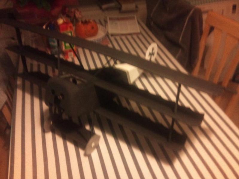

skrzydlaty smok Opublikowano 3 Listopada 2013 Opublikowano 3 Listopada 2013 Hmmm.Wlasnie ostatnio szukajac samolotu do zrobienia z WWI,natrafilem w necie na ten temat,(angielski)i od razu zabralem sie do zrobienia tego fokkera.Widze,ze tutaj, temat troche zastygl,wiec mam nadzieje ze go troche przywroce.Moj fokker jest juz prawie pomalowany,zostala jak dla mnie rzecz newralgiczna.mianowicie,pakiet elektryczny.Zrobie pare fotek to zamieszcze.

skrzydlaty smok Opublikowano 11 Listopada 2013 Opublikowano 11 Listopada 2013 Juz na poczatku projektu,mial byc pomalowany na wzor <Czerwonego Barona> zamierzam zbudowac drugi model,w tym ,niestety nie ustrzeglem sie paru bledow,dletego BARON ma byc lepszy.
