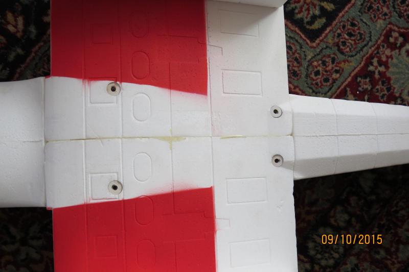

Irek M Opublikowano 9 Października 2015 Opublikowano 9 Października 2015 Nie chciałbym się rozpisywać na temat tego modeliku bo według mnie to raczej do zabawy na plaży niż poważnego latania ale mam pytanie do posiadaczy jeśli się tu znajdują. Czy skrzydła przykręcacie tak jak w instrukcji czterema wkrętami czy przerabiacie ? Ja myślę cały czas o położeniu tkaniny i zalaminowaniu części środkowej między gondolami. Ma to wzmocnić łączenie obu płatów ale i wzmocnić gniazda wkrętów tak by za chwilę nie zostały wyrwane. Może lepiej dokleić do ścianek kadłuba sklejkę, przełożyć kołek i mocować skrzydła na gumy?

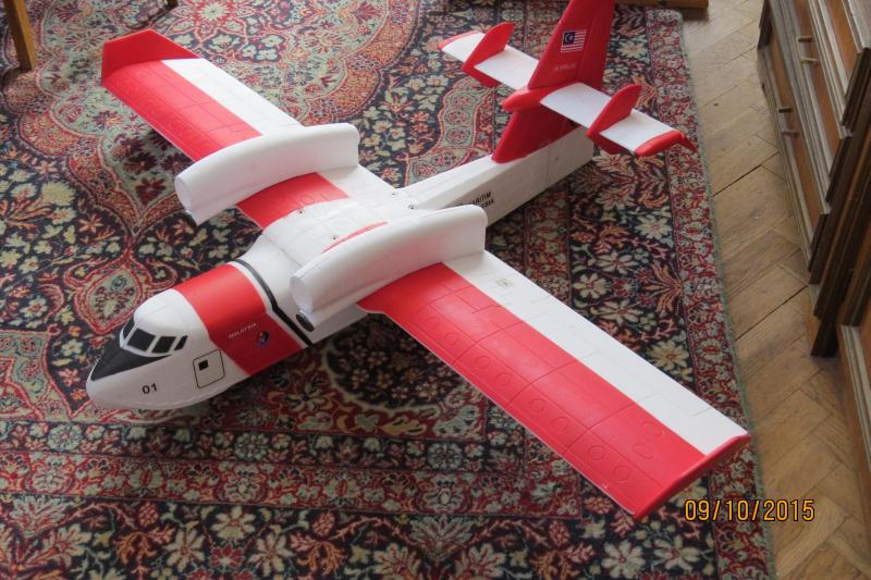

krankor Opublikowano 9 Października 2015 Opublikowano 9 Października 2015 Mam tę "gaśnicę" Irku i na razie nie przerabiałem tego. Latałem nią w konkursie półmakiet miesiąc temu w Skarżysku. Latanie makietowe nim to wg mnie bajka Malowanie jest w wielu miejscach skopane. Pomylone wersje wcześniejsze z późniejszymi. Planuję jeszcze kilka miejsc poprzerabiać. Min. wylaminować spód. Pewnie też wzmocnię osadzenie nakrętek.
Irek M Opublikowano 9 Października 2015 Autor Opublikowano 9 Października 2015 Czyli jednak coś robić przy nim? Też myślałem o tkaninie na spodzie bo pewnie częściej na trawie będzie lądował.
krankor Opublikowano 9 Października 2015 Opublikowano 9 Października 2015 Na zawody wziąłem model, który przyszedł do mnie niecały tydzień wczesniej. Nie było czasu na większe przeróbki. Poza zmianą malowania, dodaniu napisów, przerobieniu mocowania pływaczków na demontowalne (są w złym miejscu, pionowe dodatki na stateczniku poziomym zresztą też) trzeba zmienić snapy w zastrzałach. Są jednorazowe. I nie zamykają się na przednich, grubszych uszkach na dźwigarze. Podlaminowanie spodu poza wzmocnieniem na trawę ma zabezpieczyć kadłub przed pękaniem wzdłuż stępki od twardszych lądowań. Pozostałe przeróbki robiłem i zrobię pod półmakietę. Do startu i lądowania z trawy myślałem nad zastapieniem pływaków w ich miejsce ślizgami z cienkiego drutu stalowego. Pływaki się będą urywać na ziemi. Zdjęcia zrobione w Skarżysku przez Elę Janoszuk

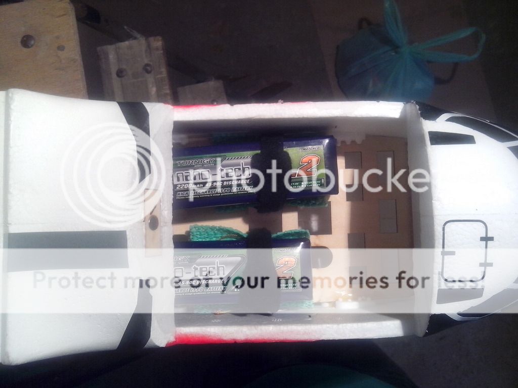

andgdy Opublikowano 22 Czerwca 2016 Opublikowano 22 Czerwca 2016 Grzegorz, czy śmigła 3-łopatowe masz też przeciwbieżne? Czy możesz pokazać zdjęcie, w którym miejscu masz ułożone 2 pakiety. Mam taki sam model i mam problemy z uzyskaniem SC.
krankor Opublikowano 22 Czerwca 2016 Opublikowano 22 Czerwca 2016 Mam przeciwbieżne. Muszę dokupić jedno śmigło i sprawdzić, czy to będzie miało wpływ. Pakiety mam dośćmocno cofnięte. Paski rzepów trzymają je za same końce. Zrobię zdjęcie. Do wyważenia podpieram skrzydła na przednim dźwigarze.
andgdy Opublikowano 25 Lipca 2016 Opublikowano 25 Lipca 2016 Dzięki za zdjęcie. Do wyważenia jaką masz ustawioną odległość od krawędzi skrzydła?
krankor Opublikowano 25 Lipca 2016 Opublikowano 25 Lipca 2016 Tak jak w instrukcji. Około 70 mm od krawędzi między silnikami. A wypadło to na przednim dźwigarze.
