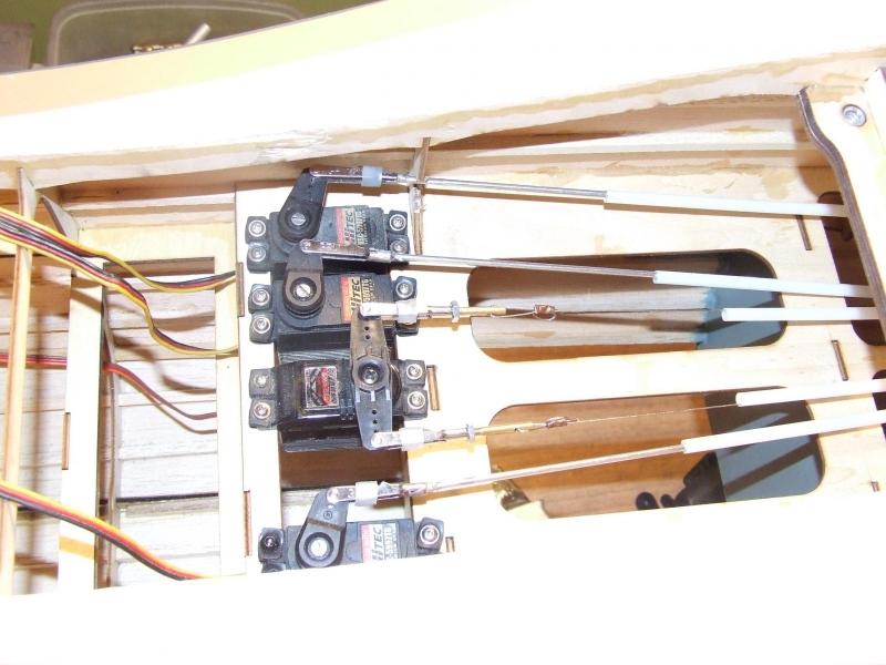

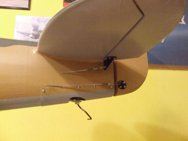

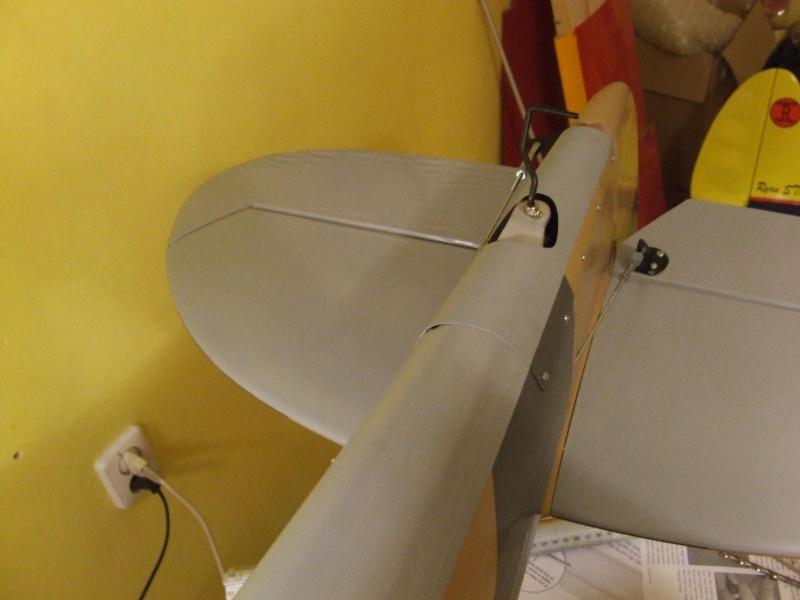

semp Opublikowano 15 Października 2015 Autor Opublikowano 15 Października 2015 Kilka zdjęć zamontowanych serw i gotowego ogona. Jeszcze jedno, czy można te 9 serw podpiąć bezpośrednio pod odbiornik, czy racaej przez jakiś manager zasilania
Bartek Piękoś Opublikowano 15 Października 2015 Opublikowano 15 Października 2015 Mam pewne obawy o sztywność napędu sterów ogonowych. Bowden SK na dość długim odcinku jest nie podparty. Z kolei bowden do SW idzie do dźwigni na sterze od dołu, pod kątem. Jeśli wypchniesz drążek (opuścisz ster) ten kąt się powiększy a bowden wygnie się w łuk, bo dźwignia będzie go pchała w górę. Oby wtedy utrzymał sztywność. Dla mnie to ryzyko flatteru. BTW: czy w takim modelu nie wypadałoby schować tych napędów?
Michal3013 Opublikowano 15 Października 2015 Opublikowano 15 Października 2015 Wracając do serw, miałem w heli trzy mocne i szybkie serwa aligna. Poza tym żyroskop wraz z serwem, i serwo na gaz. Odbiornik futaby dostawał takiego obciążenia, że zaczął świrować. Od tego czasu zmieniłem radio na graupera i stosuje listwy albo powerboxy,po co obciążać odbiornik?
Bartek Piękoś Opublikowano 15 Października 2015 Opublikowano 15 Października 2015 Dużo zależy od odbiornika. Powerboxy to drogie urządzenia. Może warto najpierw sprawdzić, jakie obciążenie prądowe może wytrzymać odbiornik.

Gość horn3t Opublikowano 16 Października 2015 Opublikowano 16 Października 2015 Mam pewne obawy o sztywność napędu sterów ogonowych. BTW: czy w takim modelu nie wypadałoby schować tych napędów? Na moje popychacze do sterów są ok, zastanawia mnie podział modeli w których napędy trzeba schować a w których nie ?
Michal3013 Opublikowano 18 Października 2015 Opublikowano 18 Października 2015 Może faktycznie powerbox jest elementem zbędnym, ze względu na cenę. Lecz uważam że przy modelu za kilka stówek, warto zamontować chociaż listwę. Koszt to kilka złotych i godzinka z lutownicą...i model bezpieczny.
Bartek Piękoś Opublikowano 18 Października 2015 Opublikowano 18 Października 2015 ... zastanawia mnie podział modeli w których napędy trzeba schować a w których nie ? Krzysiek, nie trzeba, a linia podziału (modeli) jest płynna. Po prostu, moim zdaniem, w dość dużym modelu warbirda, który jest w standardzie co najmniej półmakiety, odwzorowuje maszynę szybką, o dobrej aerodynamice, naturalne wydaje mi się schowanie napędów. W takich modelach robi się to nawet z napędami lotek i klap, (które są nieco bardziej dyskretne). Jednak to tylko takie moje 3 grosze , a model ma się podobać właścicielowi .
Gość horn3t Opublikowano 19 Października 2015 Opublikowano 19 Października 2015 Bartku racja model jest ładny i ma cieszyć właściciela. Mi w takim modelu uproszczenie elementów sterujących nie przeszkadza a dodam, że przy napędzie silnikiem benzynowym 2T to wolem mieć wszystkie elementy na wierzchu zwłaszcza od steru wysokości. W gotowym zestawie trudno przerobić model nie ingerując mocno w konstrukcję, żeby ukryć te bebechy a i zorganizować przy okazji luki eksploatacyjne dające możliwość nadzoru nad mechanizmami. Model dla mnie ma dawać radochę latając dużo być wykonany estetycznie a w redukcji zbliżony do oryginału w miarę umiejętności i posiadanego warsztatu wykonawcy, bo reszta wypieszczonych perełek nadaje się na wystawę gdzie i tak góra z trzech pasjonatów będzie miało pojęcie o tym co ogląda. Nie mniej wiedzę na temat samolotu, który się buduje lub składa warto posiadać, żeby nie być ignorantem do wszystkiego co się nazywa lotnictwem. Tak ale nad tym zagadnieniem można by dyskutować wieczność. 1
andrzej_t Opublikowano 19 Października 2015 Opublikowano 19 Października 2015 Jeśli wypchniesz drążek (opuścisz ster) ten kąt się powiększy a bowden wygnie się w łuk, To nie jest jeszcze tak duży problem bo bowden będzie ciągniony więc będzie naprężony i będzie tylko wybierał luzy po drodze wewnątrz kadłuba. Gorzej jest przy ciągnięciu drążka (co chyba częściej występuje w czasie lotu) gdy wiotki w takiej sytuacji bowden jest pchany a ster stawia opór. Bowden dokładnie wybiera wszelkie luzy po drodze wewnątrz kadłuba (duże odległości mocowania bowdenów od serw) i jeszcze ma możliwość wyginania się poza kadłubem.
