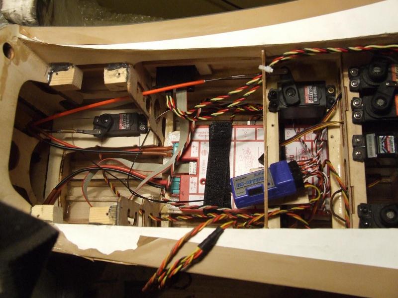

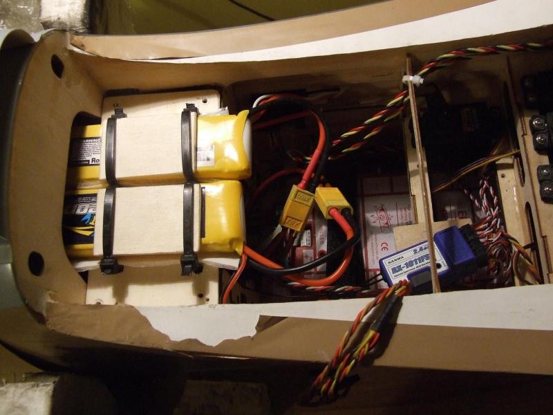

semp Opublikowano 16 Grudnia 2015 Autor Opublikowano 16 Grudnia 2015 Ostatnio prace przy Spitfire się trochę posunęły.Model jest wyposażony i wszystko pracuje.Zasilanie to dwa lipole przez emcoteca.Problem jest jeden, jak załączę zasilanie to Emcotec co jakiś czas zapiszczy i mrugnie czerwona lampka na wyświetlaczu w kabinie(na jednym ze zdjęć , za głową pilota). Podłączony jeden odbiornik.Czy ktoś wie gdzie można nabyć fajnego pilota z epoki(lalke)

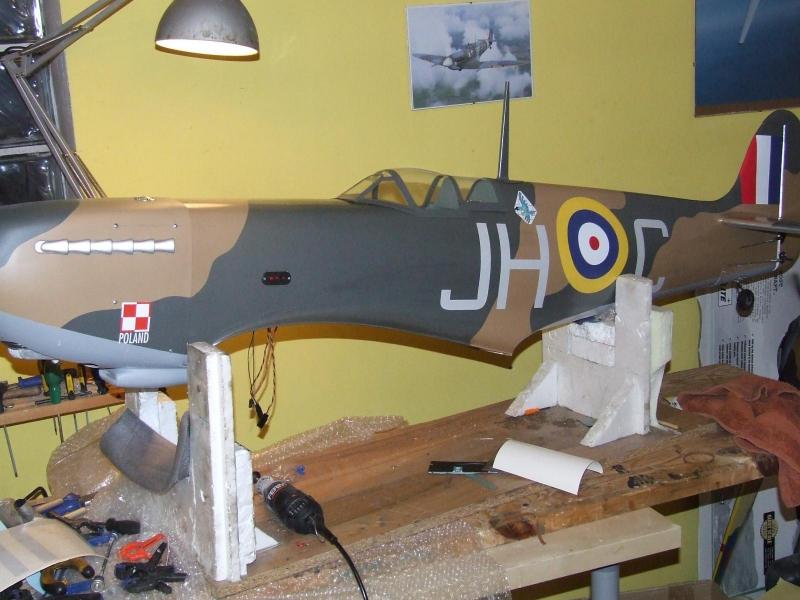

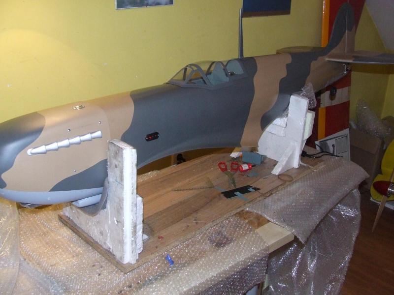

semp Opublikowano 22 Grudnia 2015 Autor Opublikowano 22 Grudnia 2015 Pierwsze przymiarki do oznakowania
semp Opublikowano 25 Grudnia 2015 Autor Opublikowano 25 Grudnia 2015 Spitfire w zasadzie skończone i czekamy na wiosnę i pilota 1
