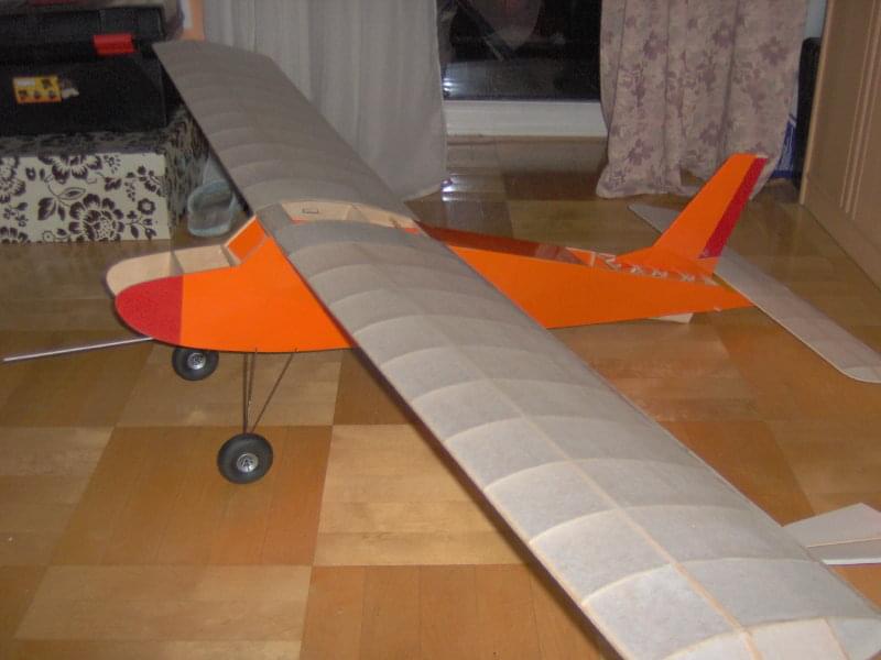

Bruno266 Opublikowano 28 Maja 2008 Opublikowano 28 Maja 2008 Więc jako kontynuacja tego co przed laty zaszczepił mi Tato ja również wróciłem po 12 latach tułaczki na modelarski szlak. Tym sposobem po wstaje Wicherek 25 Rc . Cóż wiem że klasyka - ale i sentyment ah te KMD i plączące się linki. Tu umieszczę kilka zdjęć i proszę oglądających o jakieś konstruktywne uwagi. Sporo zapomniałem ale jeszcze jakoś mi idzie to klejenie - a zapach wikolu obudził miłe wsponienia. Do napędu zamierzam zastosować OS max 25la Aparatura FUTABA 4EXA Odbiornik Futaba R136F 6-kanałów 35MHz FM, Cztery serwomechanizmy S3003 -standart Pakiety i inne - co znajdę w magazynku . I teraz - podstawowe pytanie - ciekawe czy poleci ( mam na myśli czy silniczek wyrobi)?

TooM Opublikowano 28 Maja 2008 Opublikowano 28 Maja 2008 Witam Serwa możesz spokojnie dać mini np hs81 zaoszczędzisz sporo na wadze .Taki stosuje w combacie podonej wielkości a tam się lata troche szybciej i wióry lecą.Tanie i dobre są też TP MG16.Ostatnio prz zderzeniu w walce odleciał cały statecznik poziomy, urwał się przy tym metalowy snap /fi 2 mosiądz/ ,a serwo zostało nietknięte.Na lotki można dać też Eco 16 bo w razie awarii na jednej lotce też da się latać .Model do tego silnika ni powinien być cięższy jak 1,2-1,3 kg ale to ostatnie to tylko moja skromna opinia.Takie modele lubię. Pozdrowienia Marian -fan Os maxów
Bruno266 Opublikowano 29 Maja 2008 Autor Opublikowano 29 Maja 2008 Dzięki za miłe przyjęcie. A mam jeszcze pytanie czy nie popełniłem jakiejs gafy w budowie. Docelowo pomiędzy 1 a 2 żebrem skrzydła zrobię pełny keson i zamontuje haki do gumek . Mam jednak pewien problem - jak zamontować statecznik poziomy - sam nie wiem śruby czy guma a jak guma to na kołki - tylko nie wiem czy nie będzie przeszkadzała bo szczelina pomiedzy sterem wysokości jest niewielka - a może macie jakis pomysł lub zdjęcia jak to rozwiązać ?

Callab Opublikowano 29 Maja 2008 Opublikowano 29 Maja 2008 Kolega Callab rozwiązał to tak ;-) : Tylko gumki mocujące daję wzdłuż a nie na krzyż. Docelowo pomiędzy 1 a 2 żebrem skrzydła zrobię pełny keson i zamontuje haki do gumek To dobry pomysł bo keson wzmocni skrzydło i uodporni je na uszkodzenia, które mogą powstać na ziemi (jak będziesz montował skrzydła, albo zbyt mocno się o nie oprzesz). Ze względów wytrzymałościowych nie jest to konieczne w locie. Te skrzydła są podpierane zastrzałami, które przenoszą dużą część obciążeń. Ważne, żeby żebro przykadłubowe (1) zrobić mocne.
Bruno266 Opublikowano 29 Maja 2008 Autor Opublikowano 29 Maja 2008 Aha - już mam pomysł jednak troszkę inaczej ale coś się zrobi. a co do kesonu to tak jak pamiętam to od zawsze robiłem keson ze sklejki 0,6-0,8 a żebra przykadłubowe mam ze sklejki lotniczej 4 mm podobnie jak boki kadłuba i wręgi. łoże mam gotowe kupione pod os max 25. ze skosami Jednak jeszcze muszę dokładni wznios skrzydeł bo coś mi się nie podobaale to nic da się radę . Zostaje jeszcze statecznik pionowy - będzie to ażurowa konstrukcja sosnowo sklejkowo balsowa wzmocniona rowingiem przy mocowaniu zawiasów . - lepiej żeby nic się nie urwało. A wracając do zawiasów- w stateczniku poziomym mogą być tak jak je zamontowałem - oczywiście sa wklejone na epidian 53 do pułek ze sklejki 0,8 mm
TooM Opublikowano 29 Maja 2008 Opublikowano 29 Maja 2008 zawiasy przekołkuj wykałaczką lub szpilkami i zapomnisz o nich.Sam epidian to może być za mało . Już wolę CA nakładane igłą w nacięcie po włożeniu zawiasu .Słyszałem też o elastycznym kleju do zawiasów /nie mylić z zawiasami z silikonu/.

engelbert Opublikowano 29 Maja 2008 Opublikowano 29 Maja 2008 Halo Bruno 266 Bardzo czysto zrobiona konstrukcja, tylko tak dalej.I pamietaj, ze wszystkie Wicherki lataja. Co do statecznika pionowego, to najlepiej zrob dokladnie wedlug planow, zaufaj Schierowi. Jedynie zwroc uwage na dobre polaczenia plozy ogonowej z podluznicami statecznika pionowego, zle wklejona, dlugo nie wytrzyma. Moje Wicherki to: 25 ma dwadziescia siedem lat, 50 ma osiemnascie lat i 10 ma siedem lat, wszystkie zbudowane dokladnie wedlug planow bez ZADNYCH extra WZMOCNIEN.
eze Opublikowano 29 Maja 2008 Opublikowano 29 Maja 2008 Radze zastosowac serwa mikro firmy hxt.Sa o wiele lzejsze i model w locie bedzie bardziej przyjazny do ogarniecia.
Jano Opublikowano 29 Maja 2008 Opublikowano 29 Maja 2008 Widzę że chcecie z tego Wicherka zrobić FunFlaya. ps: pan Schier wpadnie w kompleksy

Bruno266 Opublikowano 26 Września 2008 Autor Opublikowano 26 Września 2008 Do tej pory robota posunęła się odrobinkę: JAk widać kadłub juz prawie oklejony, skrzydła gotowe - teraz bawię się z bowdenami i serwami. Zastanawia mie jedna sprawa- Mam ochotę zrobic go w elektryku. . Panowie pomóżcie mi dobrać wyposarzenie tj silnik regulator i pakiet - który będzie dopowiednikiem 4 ccm spalinowego. Z gory dzięki za pomoc i pozdrawiam
Tomek Opublikowano 26 Września 2008 Opublikowano 26 Września 2008 Od razu zamontuj silnik elektryczny, szkoda upaprać olejem takiego zgrabnego wicherka.
