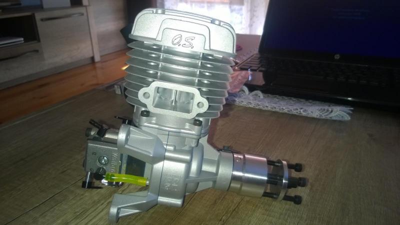

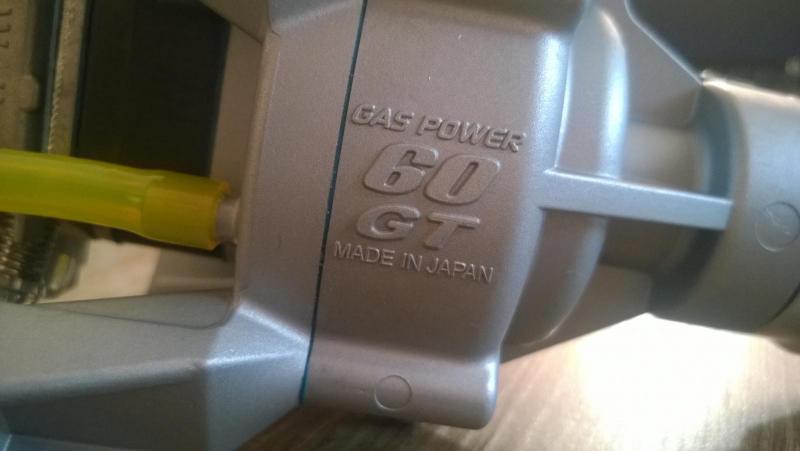

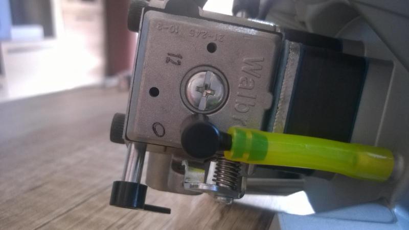

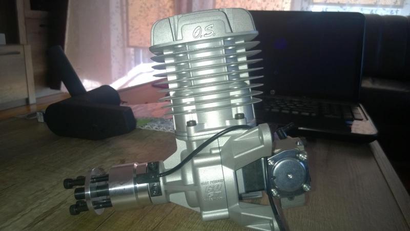

Witam, w tym temacie chciałem przedstawić trochę informacji o silniku O.S.Max GT60, który wybrałem do Corvusa 50cc po długich namysłach i analizach, a z jakim skutkiem to czas pokaże ;)  W miarę możliwości będę starał się zamieszczać informację z eksploatacji tego silnika, może będzie to pomocne w podjęciu decyzji  dotyczącej wyboru silnika. :rolleyes: Silnik został zakupiony w zaprzyjaźnionym sklepie Bocianmix u Pana Piotrka  ;) W zestawie dostarczonym z silnikiem znajduje się tłumik typu pitts, moduł zapłonowy zasilany napięciem 7,4V, świeca CM6,  zestaw naklejek, śruby i uszczelka do tłumika oraz instrukcja obsługi, brakuje natomiast tulejek montażowych. Silnik z zewnątrz jest bardzo ładnie wykonany, zaopatrzony w gaźnik Walbro  różniący się trochę od gaźników stosowanych w chińczykach tym, że śruby do regulacji są bardziej schowane, dźwignie do sterowania przepustnicą i ssaniem są plastikowe co osobiście do mnie nie przemawia i zmienię to na dźwignie metalowe, brakuje śruby regulującej przepustnicę w początkowym ustawieniu, gaźnik jest obrócony o 90 stopni w stosunku np. do DLE 55 przez co śruby regulacyjne są skierowane do góry. Trochę o wadzę bo ta w stosunku do tego co podaje producent różni się:
                                                   Wg. producenta
Silnik:                          1433g            1400g
Tłumik:                          233g              178g
Moduł zapłonowy:         115g              105g
Uszczelka, świeca,          35g                35g
śruby do tłumika
SUMA:                         1816g            1718g
Różnica                                  + 98g do wagi podawanej przez producenta
Poniżej wrzucam parę zdjęć:
