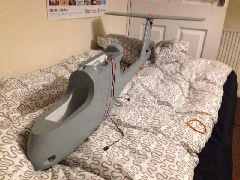

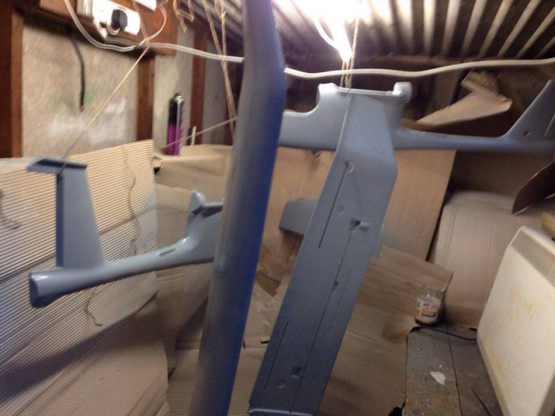

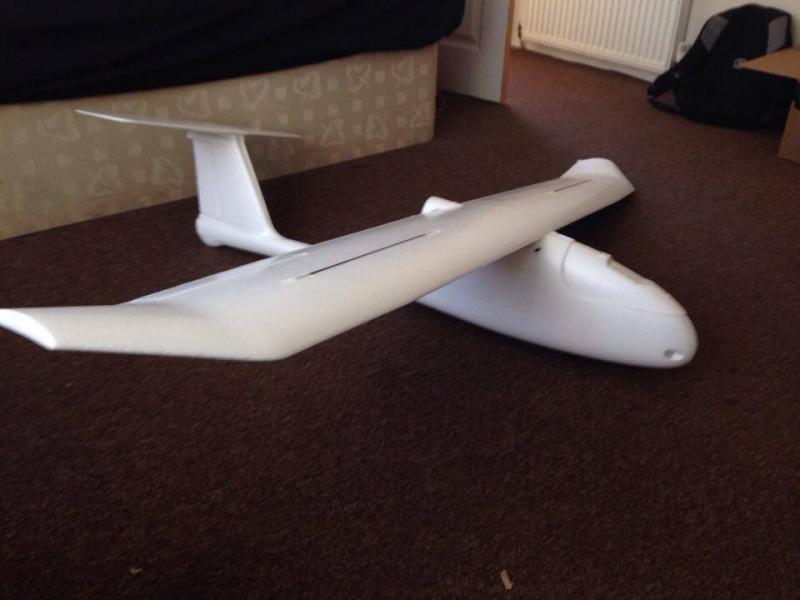

SowaFSO Opublikowano 15 Listopada 2015 Opublikowano 15 Listopada 2015 Ostatnio doszedl do mnie z hobbykinga Skywalker 1900 Wyposażenie jakie dobralem to silniczek NTM 35-36 550W 1400kV i smiglo APC 8x4 Pakiety to 2xMultistar 5200mAh 4S Serwa Corona CS-929MG FPV z Soliusa powędruje do Skywalkera Zdążyłem już nawet pomalować go Farba kupiona w Wilkinsonie (jakas uniwersalna, z taczką na rysunku ) Nie uszkadza pianki, sprawdzilem pierw na kawalku Elaporu Juz zaczyna wyglądać jak rasowiec Dzis pewnie zaloze Silnik wraz z serwami i popychaczami i skleje kadłub.

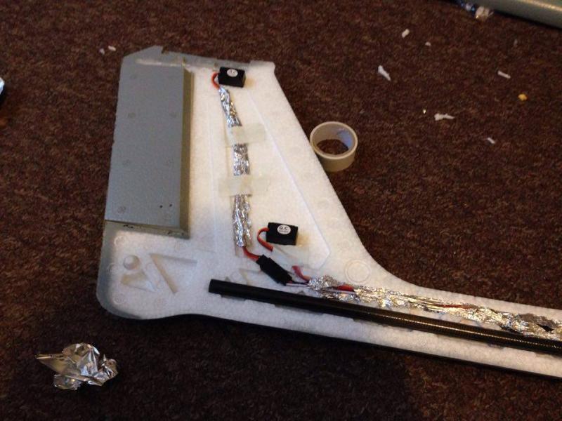

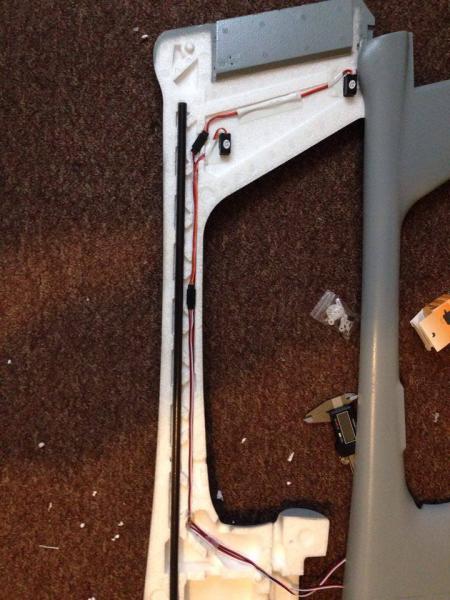

SowaFSO Opublikowano 15 Listopada 2015 Autor Opublikowano 15 Listopada 2015 Na chwile obecna: - Położyłem druga warstwe farby na kadłubie i skrzydłach -Zamocowalem serwa SK i SW i kable zaekranowalem -Zamocowalem kabel od eLeReSa w kadlubie -Wkleiłem mocowanie statecznika poziomego -Skleiłem kadłub
