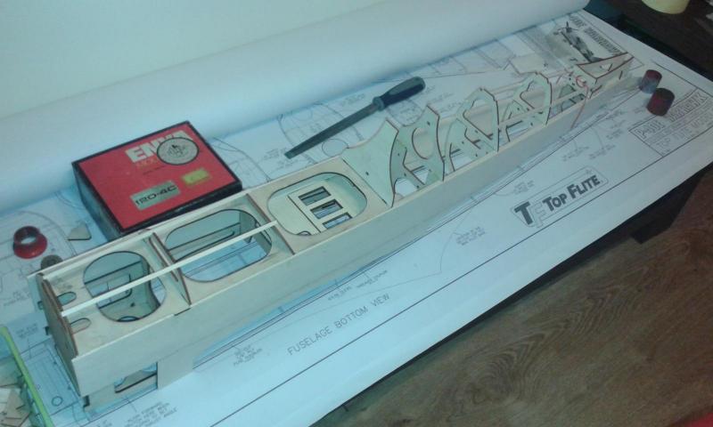

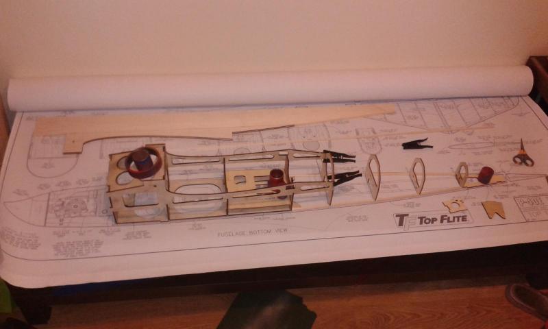

A tymczasem u mnie:
Cacy Tomek! Krzysztof do roboty, bo mam fory...!  ;)

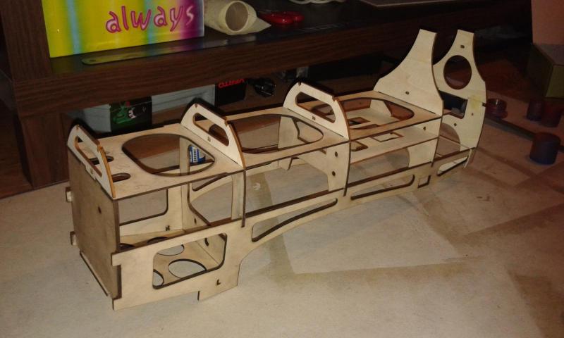

Postaram się dodać więcej w sobotę teraz mam urwanie głowy

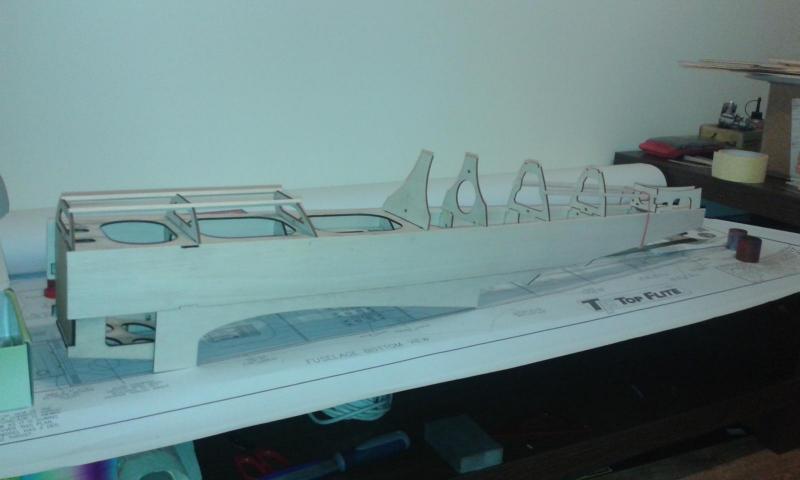

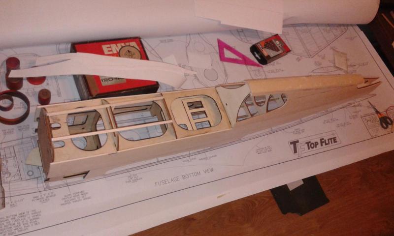

Coś tam podłubałem ale przy małym dziecku ciężko z czasem, no i święta tuż tuż.

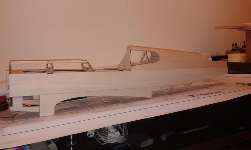

To co na zdjęciach 424 gramy. Jeszcze do oszlifowania.
Co mi dopiero teraz przypomniało o pewnej jakby niedoróbce, z którą nie bardzo wiem co zrobić, chyba po prostu zakituję...
Po wstawieniu statecznika dotnę kawałek balsy i wkleję na CA. Doszlifować i gitara. Żaden kit bo potem ciężar wychodzi duży.

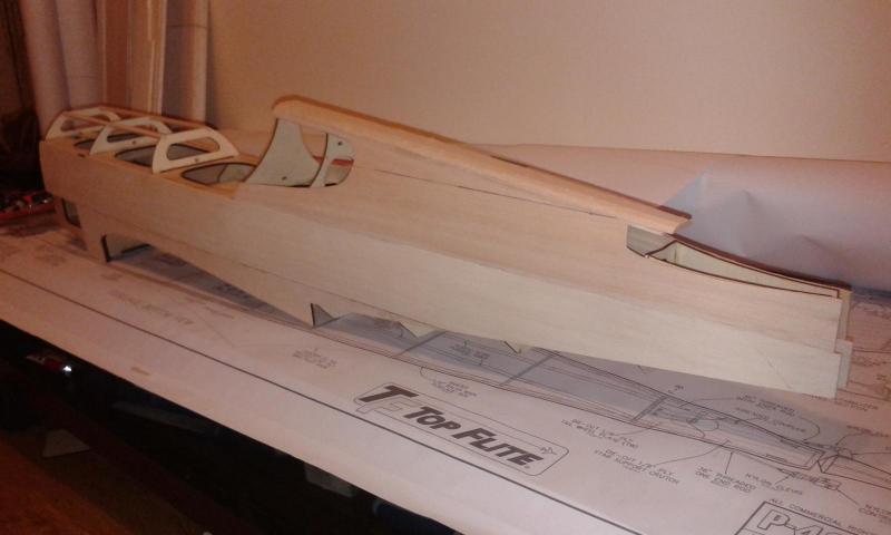

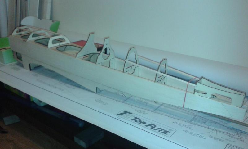

Ja niewiele dzisiaj zrobiłem ale za to odpowiedzialny element.
Krzysztof super ci to idzie. Następne planuje właśnie stateczniki.

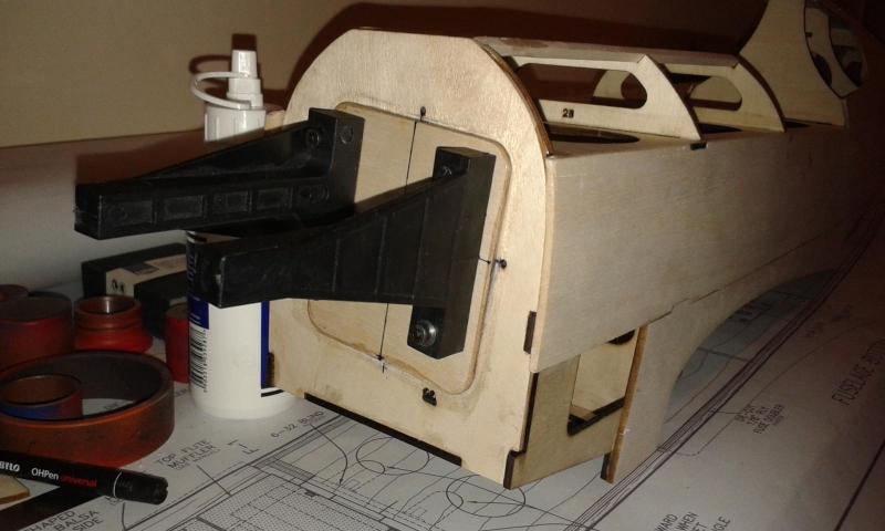

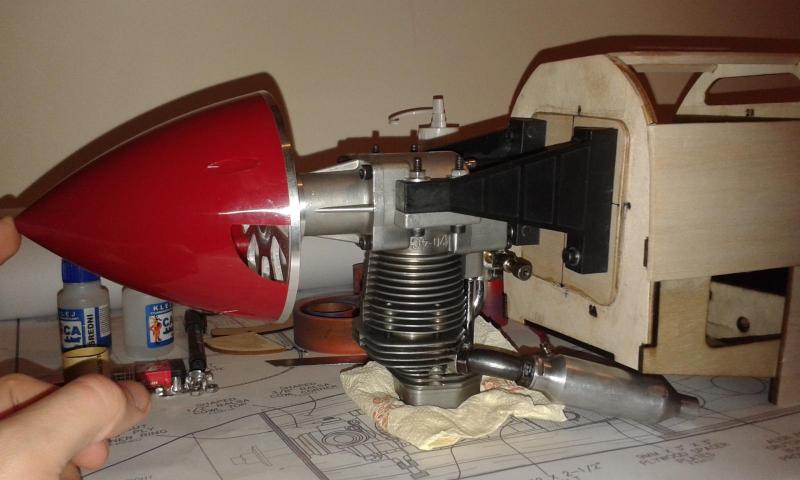

Edit

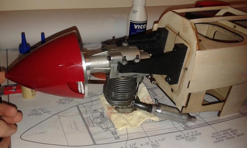

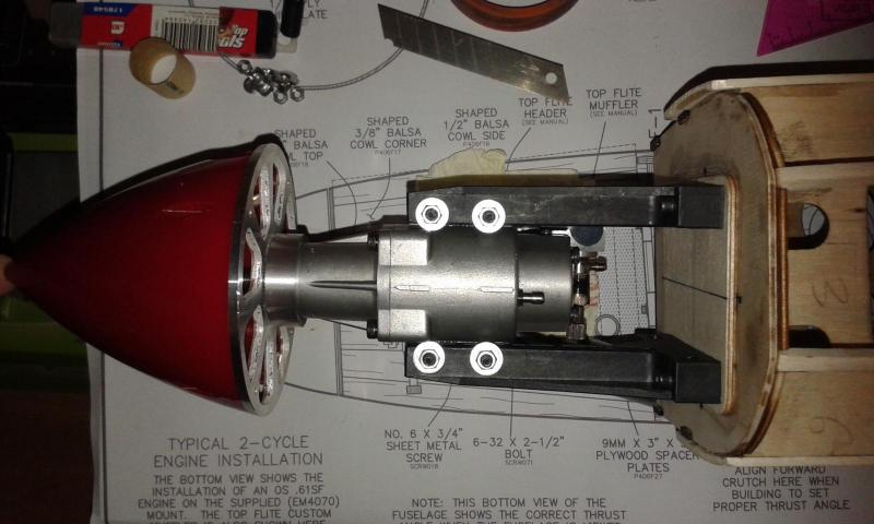

Silnik siedzi na swoim miejscu. Generalnie ładnie pasuje tylko będę musiał dorobić nowe kolanko wydechu z trochę większym kącie aby całkowicie schować tłumik pod osłoną.
