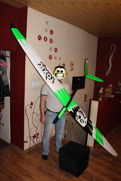

Marcin851 Opublikowano 19 Grudnia 2015 Opublikowano 19 Grudnia 2015 Nie chwaląc się, ja sie doczekałem i było warto czekać 1
mmarkow Opublikowano 19 Grudnia 2015 Opublikowano 19 Grudnia 2015 Mariusz liczę się z takimi wydatkami, lecz bez szaleństwa (np. silnik za 500euro). Z pewnością można coś dobrać za mniejsze pieniądze o trochę gorszych parametrach i też być zadowolonym. Bardzo ładne mordki Marcin jakie masz plany co do napędu?

Marcin851 Opublikowano 19 Grudnia 2015 Opublikowano 19 Grudnia 2015 Leży mi w szufladzie KIRA 600 to narazie to wpakuje, ale docelowo to chcę zapodać Jeti Phasor Race 2035/4100 albo 2026/5500 ale to jeszcze muszę przemyśleć
