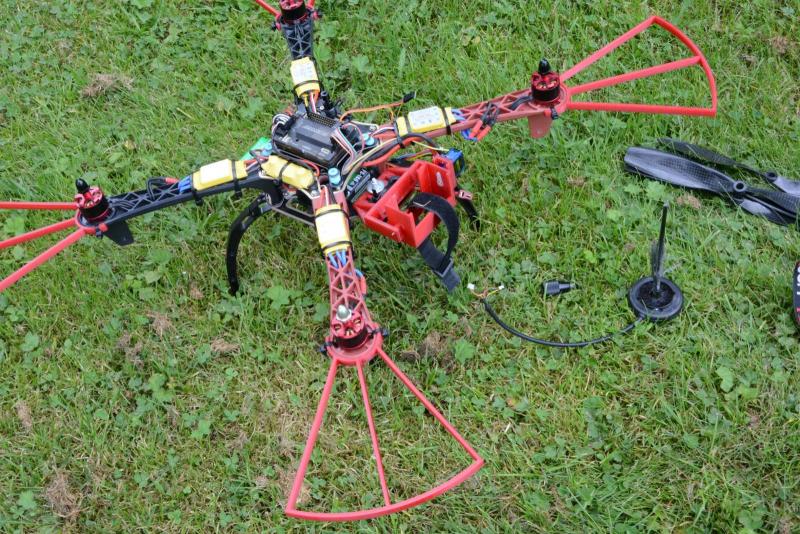

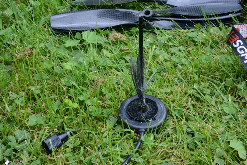

Hehe, ja chyba wykrakałem i dzisiaj pierwszy kret, na szczęscie z kilku metrów.
Przestałem jednocześnie ufać stykom bananowym. Przestał pracować jeden silnik w locie.
Po pozbieraniu go z gleby i sprawdzeniu zniszczeń sprawdziłem czy silniki kręcą i jeden nie chciał wystartować pomogło dopiero porozłączanie bananów i ponowne podłączenie.
Straty: połamany maszt od GPS, małe pęknięcie na obudowie APM'a i przecięty jeden przewód od GPS'a.
Foto:
Film:
A tu są logi ;)

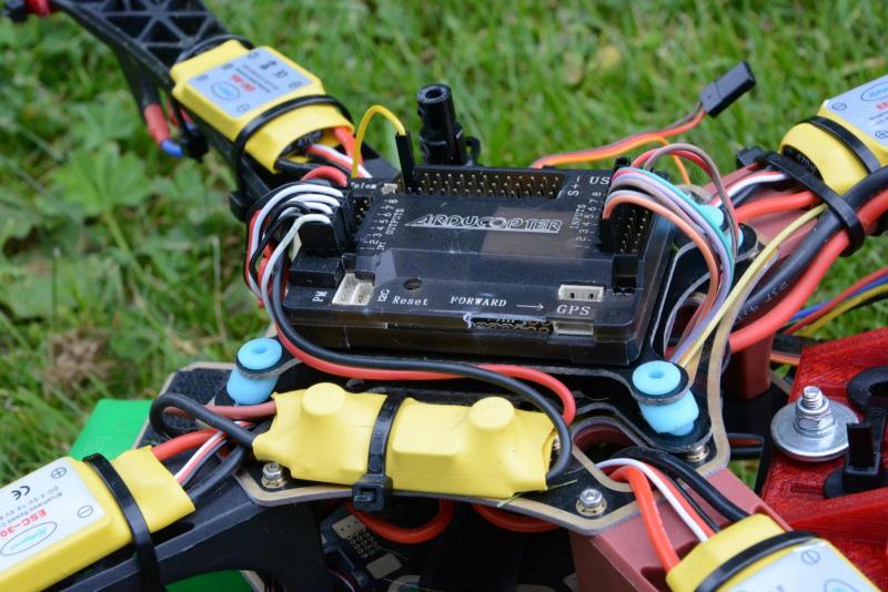

Co się kryje w tej żółtej koszulce między ESC silników ?
Mitar wybór padnie najprawdopodobniej na ten zestaw http://pl.aliexpress.com/item/F450-Quadcopter-Rack-Kit-Frame-APM2-6-and-7M-GPS-2212-1000KV-HP-30A-1045-prop/32708390373.html plus Turnigy 9X ( nie mogę znaleźć tylko info jaka jest różnica między wersją mode 1 i mode 2)
To rzeczywiście musi być jakiś myk z ta wersją APM 2.8 bo w polskim sklepie przeczytałem nawet że różnice są w wersjach między 2.6 a 2.8 wiec teoretycznie też wciskają 2.6 i mówią że to 2.8.
arturtm, to jest tajny moduł szpiegowski ;D
to jest przetwornica  step-down na LM2596 ustawiona na 5.3V do zasilania APM.
