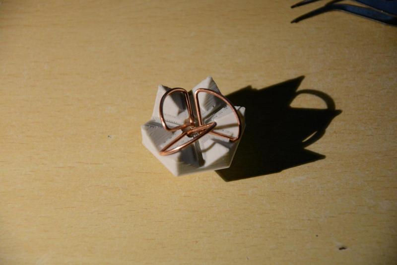

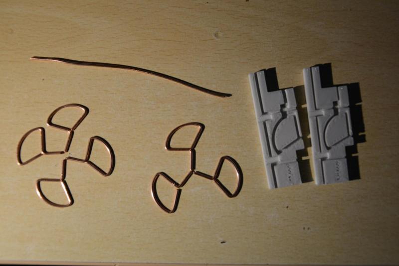

Tak więc zabrałem się za produkcję koniczynek.
Foto niżej. Czekam teraz na RG402 i końcówki RP-SMA.
Wyginanie listków.
Układanie listków
Anteny robię z miedzianego drutu 1.5mm (takiego z 3 żyłowego przewodu).
Czekam jeszcze na diody mikrofalowe do zrobienia reflektometru żeby móc wystroić anteny.

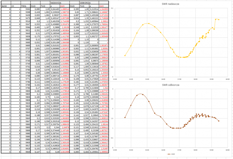

Mały updejt na temat antenek FPV.
Zrobiłem dziś pomiary metodą DIY.
Wyniki wyszły sensowne więc narzędzie działa prawidłowo
Przyrząd pomiarowy:
Wyniki pomiarów:
