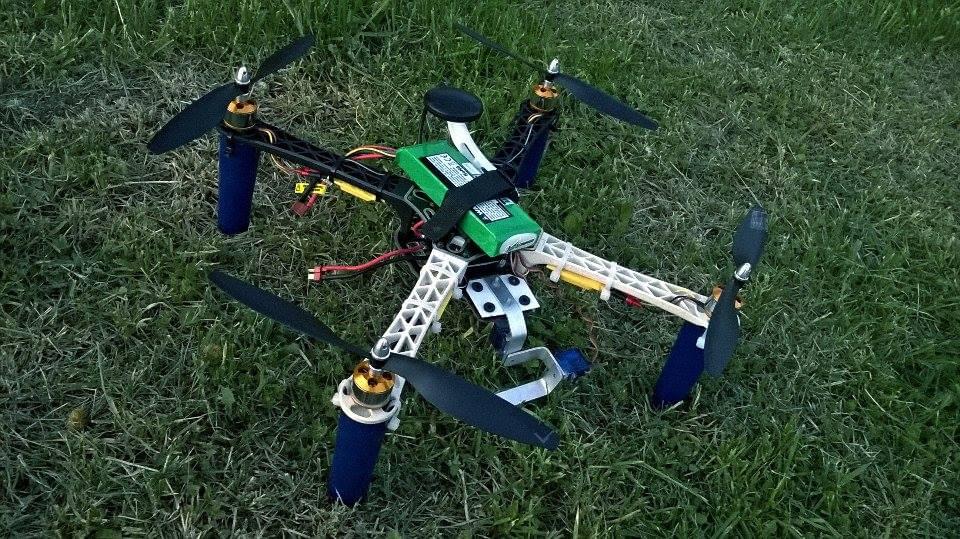

kapi0908 Opublikowano 10 Maja 2016 Opublikowano 10 Maja 2016 To może ja też pochwalę się moim .Jest to ten sam zestaw co wszystkie powyżej, kupiony w promocji za 80$. Do tego radio FS-i6 oraz akumulator Multistar 5200mAh 10C, czasem używam dwóch połączonych szeregowo Turnigy 1300mAh 25-35C i też daje rade ale wtedy lot trwa 6min. uchwyt pod GPS zrobiony jest z przyciętej nóżki podwozia, które u mnie nie zdało egzaminu. Z kolei podwozie mam własnej konstrukcji, i jak widać na zdjęciu niżej, są one bardzo szeroko dzięki czemu jest go ciężko wywrócić przy lądowaniu. Do tego gimbal, także sam sobie zrobiłem z płaskownika aluminiowego i dwuch serw, czyli to co miałem pod ręką . Czas zawisu bez kamery to 20 min, z kamerą i FPV jest to ok 15min. Posiadam go od Wielkanocy i jeszcze nie zdarzyło mi się aby mi się zsunęła piasta. Co prawda rozbiłem go dwa razy ale raz było to spowodowane pęknięciem chińskiego śmigła, które było w zestawie a drugi raz to zimny lut między silnikiem a regulatorem, który puścił od wibracji no i wiadomo co się stało . Poniżej kilka zdjęć.
Mitar Opublikowano 10 Maja 2016 Opublikowano 10 Maja 2016 A ten gimbal masz sterowany z FC tak (bez stabilizacji)?
kapi0908 Opublikowano 10 Maja 2016 Opublikowano 10 Maja 2016 Dokładnie, podpięty jest tylko do FC, potrzebny mi jest tylko aby kamera była w miarę równo a nie np. patrzyła w ziemię przy locie do przodu i jak na razie mi wystarcza. Mam zamiar w przyszłości kupić taki jaki ty prezentowałeś na jednym ze swoich filmów, ale to dopiero w przyszłości.
