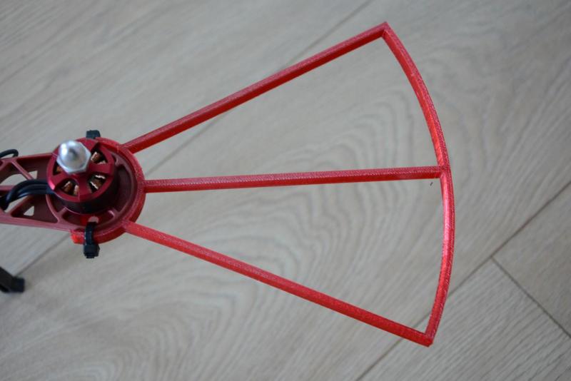

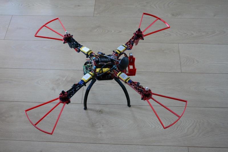

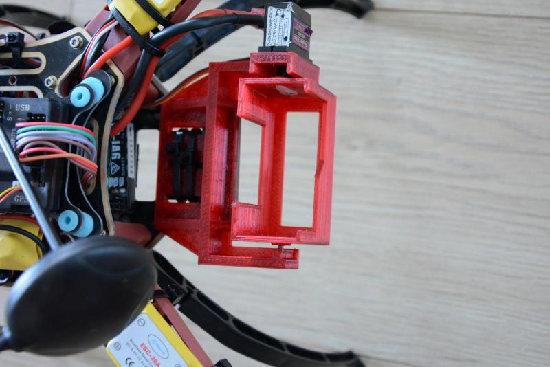

PioDabro Opublikowano 20 Lipca 2016 Autor Udostępnij Opublikowano 20 Lipca 2016 A ja zrobiłem se gimbalek 1 osiowy na serwie 9g, sterowany z APM:Do tego ponieważ dopiero zacząłem pilotować i już małe wypadki były zrobiłem se osłony na śmigła.Bardzo dobrze sprawują się przy nierównym terenie, gdzie przy lądowaniu zdarza się, że kopter może się przewrócić.Wtedy zamiast orać śmigłami ziemię maszyna opiera się na osłonach, a my możemy spokojnie przełączyć na stabilize i rozbroić. Polecam.A całość wygląda tak: Odnośnik do komentarza Udostępnij na innych stronach Więcej opcji udostępniania...
Mitar Opublikowano 20 Lipca 2016 Udostępnij Opublikowano 20 Lipca 2016 Te przewrotki to wina tych szajsowatych nóg . Ja miałem takie, kumpel lata na takich i nawet podczas łagodnego lądowania kopter potrafił się omsknąć i -4zł za śmigło Na necie jest parę projektów do druku nóg przytwierdzanych do końcówek ramion, nie powinien ci się przewrócić na takim rozstawie. Tylko sprawdź pierw 1 sztukę czy ci spasuje. Dla zwiększenia wysokości i amortyzacji można jeszcze na końcówki wkleić piłeczki pingpongowe. Osłonki na śmigła to fajny pomysł na początek przygody, mnie i kumplowi zaoszczędziły by trochę groszy na starcie Lepiej mieć te 1-2 min mniej lotu niż zamawiać nowe śmigła. Co do gimbala to fajny projekt ale coś czuje, że na obrazie będzie drgawka. Ja ostani miesiąc walczyłem ze swoim gimbalem, zaprojektowałem z 3 różne i każdy nie spełniał moich oczekiwań, aż w końcu wczoraj udało mi się zrobić projekt który mnie już dość mocno zadowala Ale o tym napiszę w swoim temacie jak wrócę z urlopu. Odnośnik do komentarza Udostępnij na innych stronach Więcej opcji udostępniania...
PioDabro Opublikowano 20 Lipca 2016 Autor Udostępnij Opublikowano 20 Lipca 2016 Cóż, mocowanie jest bez żadnego tłumienia drgań. Film wychodzi trochę drgający, ale jak na taki sposób mocowania i zerowe wyważenie śmigieł(założyłem prosto z paczki) to wychodzi ładnie.Później wrzucę filmik z lotu Odnośnik do komentarza Udostępnij na innych stronach Więcej opcji udostępniania...
