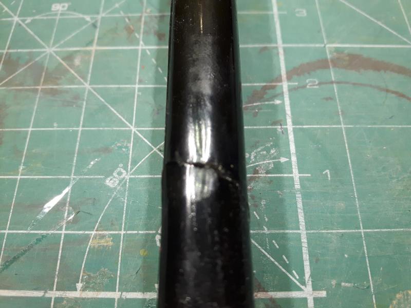

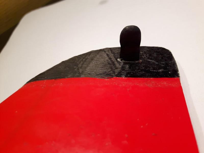

Sandman Opublikowano 1 Maja 2016 Opublikowano 1 Maja 2016 Spinka została oblatana przez Patryka tydzień temu a dzisiaj własnoręcznie przeze mnie . Lata bardzo fajnie, szybko, dobrze reaguje na stery. Waga do lotu mojego mini DLG to ok 140 gr. Mógł być lżejszy ale: - niepotrzebnie położyłem tkaninę węglową (i to grubą) na końcówce lewego skrzydła: + 2 gr (gruba tkanina, mnóstwo żywicy), - dla równowagi trzeba było obciążyć prawe skrzydło: +2 gr, - połamany kadłub i nieumiejętne klejenie: +4 gr - trochę za duże dźwignie sterów: w sumie ok 1,5 gr z tyłu co daje ok 4 gr z przodu, - model trzeba było doważyć 15 gr ołowiu na dziobie. BTW - nie stosuję BEC-a. Patryk namówił mnie na akumulatorki Ni-MH, które w ilości sztuk 4, podobno wymontowanych z aku. 9V, akurat zasilają odbiornik i serwa oraz idealnie mieszczą się w dziobie. Niestety kadłub strzelił kilka centymetrów z pęknięciem które sam kleiłem. Żeby było ciekawiej to strzelił podczas wyrzutu. Najwidoczniej już wcześniej był uszkodzony w tym miejscu ale nie było tego widać. Jednak udało mi się wykonać ok 30 rzutów dzisiaj i zdecydowanie mi się podobało. Coś czuję, że łapie mnie wirus szybowcowy i... nie zamierzam z nim walczyć . Życzę Ci Michał żebyś jak najszybciej przygotował model do lotu i się nim pobawił

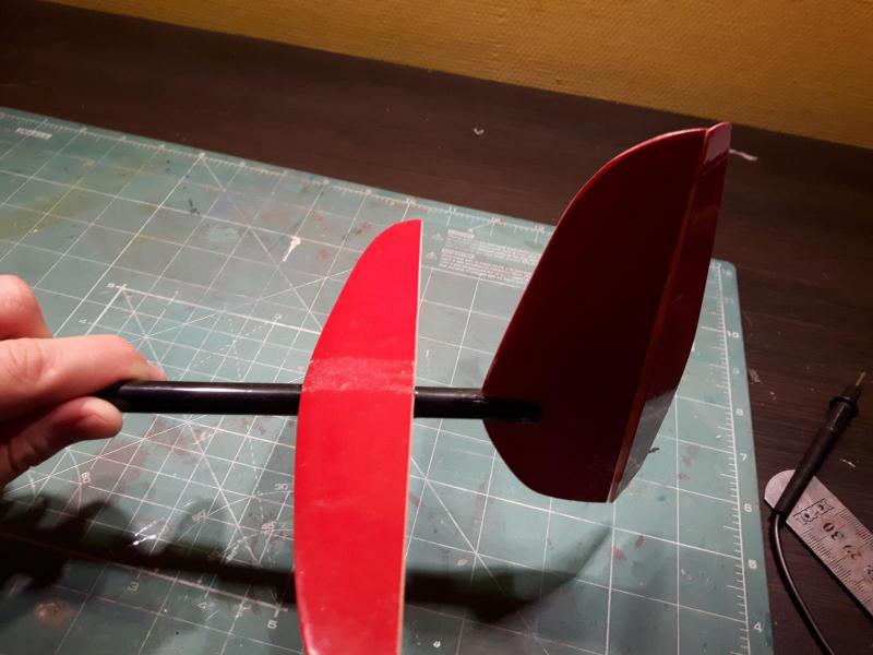

Sandman Opublikowano 6 Maja 2016 Opublikowano 6 Maja 2016 Nie bardzo mam teraz jak zrobić zdjęć. Modelik siedzi u "lekarza" i czeka na operację sklejenia belki ogonowej. Jeżeli chodzi o tkaniny i żywice to po pierwszym klejeniu stwierdziłem, że na razie nie chce mi się tym bawić. Znajomy, dobry człowiek, ma różne skrawki tkanin wszelkiej maści i zaoferował się, że pomoże modelowi w potrzebie i sklei go. W środku siedzą serwa 5 gramowe z odkręcona podstawą żeby były mniejsze. Są zabezpieczone tylko taśmą, żeby bebechy nie wyleciały . Wklejone są na podłużnym kawałku 5 mm depronu klejem na gorąco. Kropelka kleju na gorąco na każde serwo. A później dwie-trzy krople kleju i wsunąć do środka. Dzięki temu w razie potrzeby będę w stanie je wyciągnąć. Klej trzyma wystarczająco mocno, żeby same się nie odkleiły ale da się także oderwać. Co przetestowałem, bo wkleiłem nierówno za pierwszym razem. Plecionkę mam przymocowaną do środkowego otworu (były trzy na orczyku) i wygląda na to, że wychylenia sterów to mam aż nadto, tym bardziej, że na dźwigniach kontrolnych plecionka zamocowana jest na ostatnim (położonym najdalej?) otworze. Może uda mi się pstryknąć kilka zdjęć w przyszłym tygodniu. Zależy kiedy dostanę naprawiony model.
