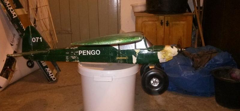

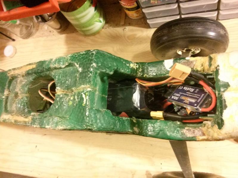

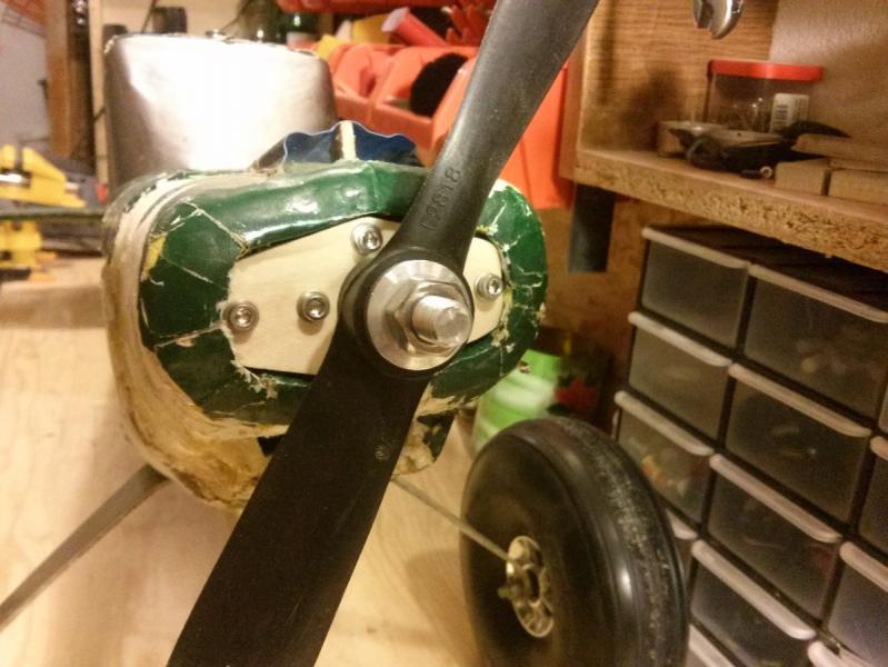

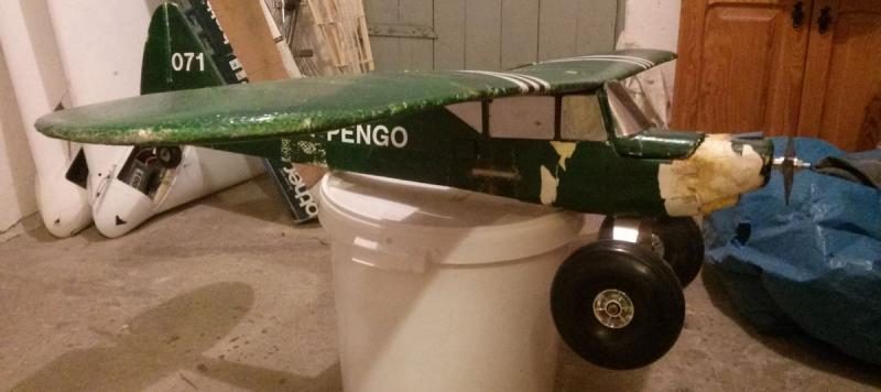

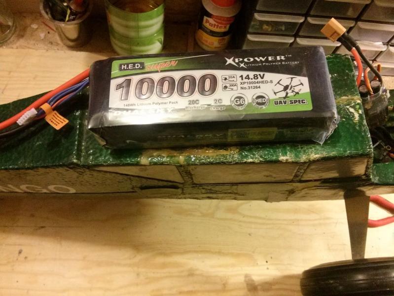

pengo Opublikowano 21 Stycznia 2016 Opublikowano 21 Stycznia 2016 Szukając czegoś w piwnicy natknąłem się na mój pierwszy samolot z którym stawiałem pierwsze kroki w sztuce pilotażu Postanowiłem coś z nim zrobić. miłym zaskoczeniem były wszystkie sprawne serwa. Dorobiłem mu nowe łoże silnika ze sklejki 3mm (nie mam pojęcia co stało się z oryginalnym) wyposażyłem w to co mam akurat na stanie, niekoniecznie zgodne z zaleceniami producenta. Model był wielokrotnie połamany klejony, ma wzmocnienia z listewek sosnowych oraz rurek węglowych, był 2x malowany, mocowanie podwozia odlane z żywicy, samo podwozie też nie oryginalne, trochę szpachli i papieru na wikol, w środku znalazłem nawet pająka Dołożyłem mu pompowane koła 150mm Silnik emax gt2820/06 o ciągu 2300g Regiel 50A i pakiet..... no właśnie, mam 2 rodzaje pakietów. Standardowy 3s 2200amh i 4s 10000amh. Z pierwszym tak jak na zdjęciach waży 1600g z drugim 2400g I tu mam pytanie do funcubowców... ile najwięcej ważyły wasze funcuby? W planach jest odświeżenie całego kadłuba i skrzydła więc przybędzie jeszcze trochę wagi

AMC Opublikowano 24 Stycznia 2016 Opublikowano 24 Stycznia 2016 Marcinie, gdybyś użył lekkiego pakietu to będziesz miał T/W prawie 1,44 (Thrust / Weight , stosunek ciągu do masy; to dopisek dla początkujących - są wśród Nas). Nie powinien być leniwy, to przecież aż nadto do "normalnego" latania - zapas fikołkowo-ratunkowy jest . Tylko czy ciąg 2300G to na pewno na pakieciku 3s ? Szklanakula mówi, że z uzwojeniami w wykonaniu 06 to raczej chyba na 4s, a przy napięciu odpowiadającym 3s to ciąg będzie gdzieś tak 1700G, co i tak daje T/W jeszcze1,06 - powinno zadowolić. Za to sprawność i silnika, i śmigła dużo wyższa na mniejszym napięciu - porównaj przyrosty natężenia prądu z przyrostami ciągu przyzmianie z 3s na 4s. Ciąg rośnie nie tak wiele, a prąd bardzo znacznie (dot. uzwojeń w wyk. 04 i 07, ale to bez znaczenia) : https://www.modelmotor.pl/silnik-140g-kv985-emax-gt2820-06.html Odnośnie mas przewidywanych (#1) 1600 lub 2400g w zależności od rozmiaru zasobnika (pakietu), to postaram się coś wymodelować na symku.Nie można temu ufać bezgranicznie, ale pojęcie daje. Czasem dość dobrze zgodne z realem, tylko trzeba przypilnować wszystkich istotnych parametrów.Jakie przewidujesz śmigiełko do tego ciągu 2300G (lub też 1700G), 12x6 czy 10x5 (wtedy nieco mniejszy ciąg na 3s)? No wiesz, prędkość strumienia zaśmigłowego...
pengo Opublikowano 24 Stycznia 2016 Autor Opublikowano 24 Stycznia 2016 Tak masz racje 2300g na pakiecie 4s. Dziś latałem na pakiecie 3s i śmigle 11x7. Ciągu wystarczyło aż nadto. Niestety skrzydło jest dość poważnie zwichrowane przez co modelem nie latało się jak trenerkiem aby leciał po prostej linii, musiał lecieć lekko bokiem, skręcał też tak sobie, musiałem mu pomagać ogonem, doważyłem też go 20g na ogonie ponieważ według ustawień producenta czyli 8cm za krawędzią natarcie uciekał na nos. W każdym bądź razie ulotniłem staruszka, a elektronika nadała by się do funcuba xl będę musiał pomyśleć
