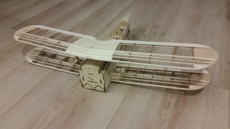

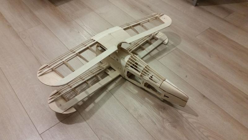

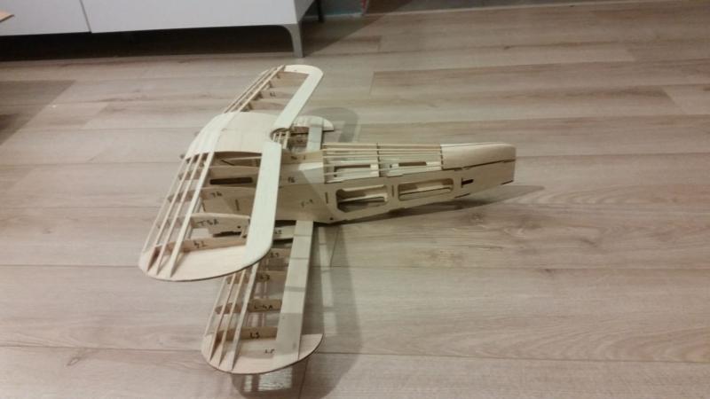

Wyglądało to tak:

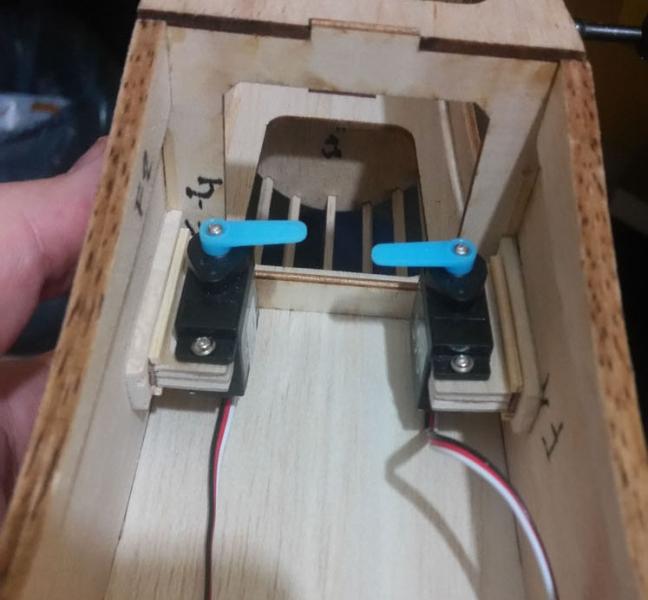

Zamontowałem serwo lotek:

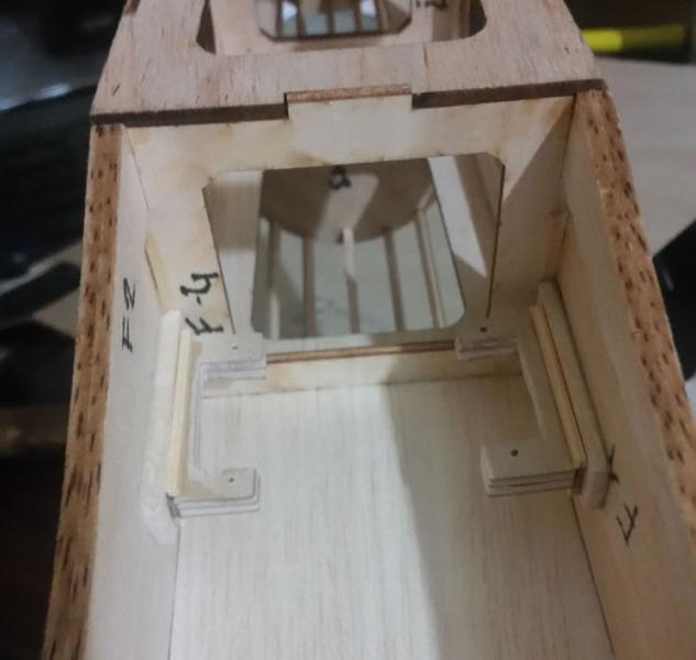

Później łoża do serw SW i SK - ze sklejki i balsy:
post-17980-0-91539700-1453651112.jpgpost-17980-0-02871300-1453651187_thumb.jpgpost-17980-0-39336400-1453651187_thumb.jpg

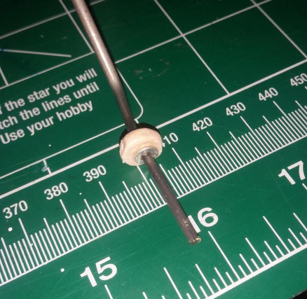

Mam pytanko odnośnie montażu kół, wymyśliłem coś takiego (balsa z otworem + podkładka dla lepszego ślizgu):
No i pytanie czy jest jakiś "mądrzejszy" sposób - oprócz gwintowania i śrubki bo to też mi przeszło przez myśl.
Chodzi ci o stronę zewnatrzna, żeby koło nie zjeżdżalo? Są pierścienie zabezpieczające na oś. Możesz dac to z obu stron koła i wtedy nie musisz kombinować z podkładka i balsa
