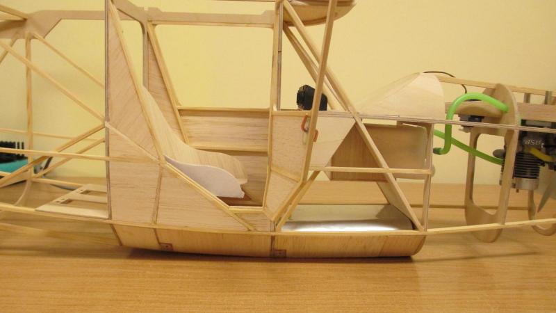

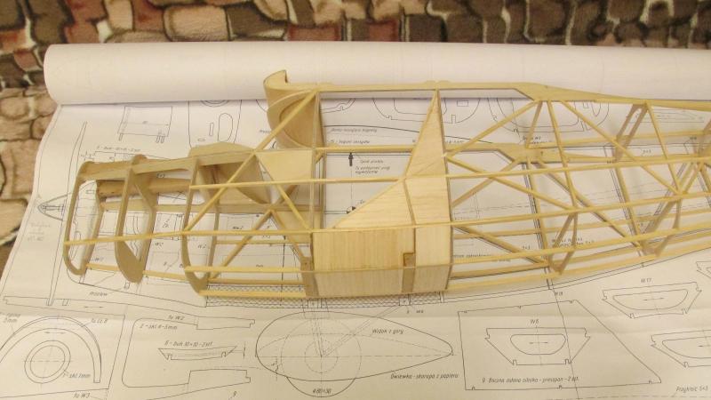

9.02.2016 - Kolejny kroczek do przodu...

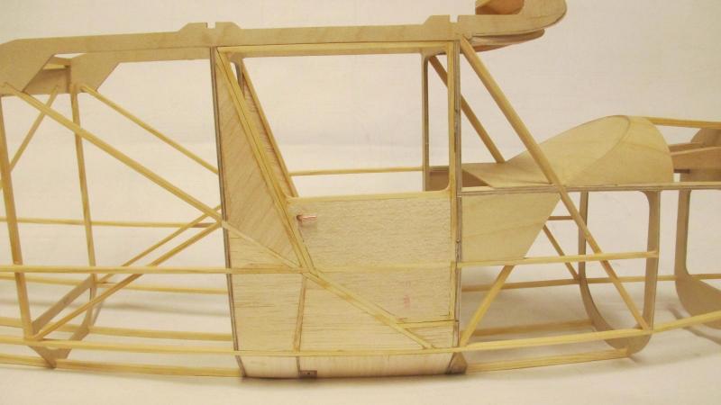

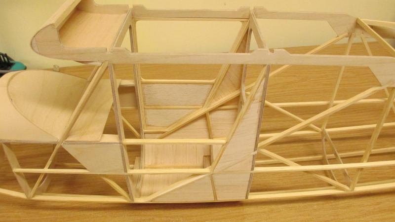

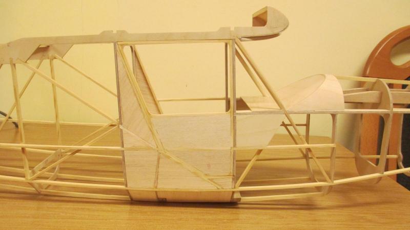

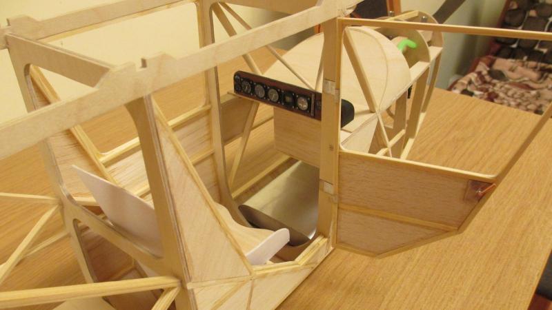

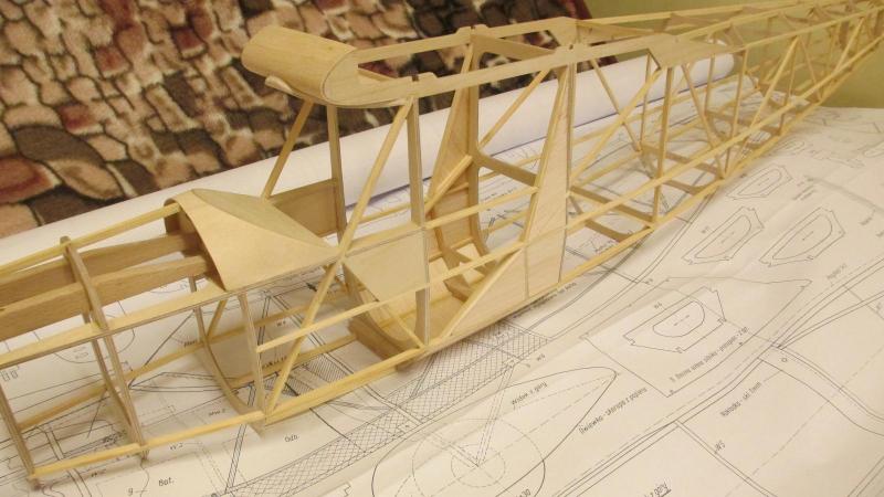

Wypełniłem ścianki w przestrzeni kabiny balsą 1,5mm, zostało jeszcze wypełnić przestrzeń z przodu przy zbiorniku oleju. Jest to moment w którym więcej planuję niż robię. Napęd ostatecznie wybrany jako spalinowy: silnik ASP 21A (3,34 cm3), malutki ale dążę do małej masy całości. Do tego zbiorniczek 250ml. Zastanawiam się nad serwami SK, SW, lotek i gazu, podglądam jeszcze kolegów relacje aby coś dobrać ;)
Dwie fotki z postępu pracy.
Dzięki, faktycznie te 250ml to dużo, zamontuję taki jak mówisz ;)

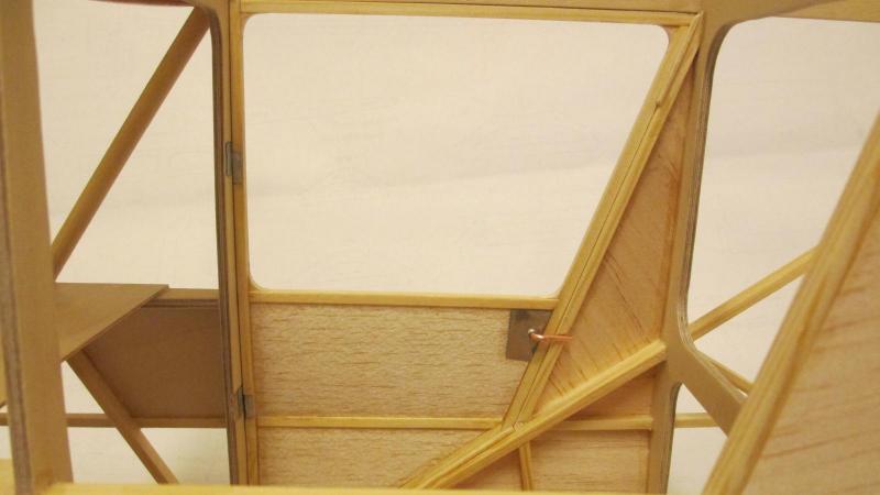

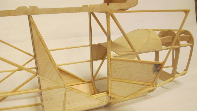

Tymczasem powstały drzwi, jeszcze nie obite, bez zawiasów i klamek. Szyba będzie nieruchoma chociaż korciła mnie taka jak u Pana Henryka. :rolleyes:

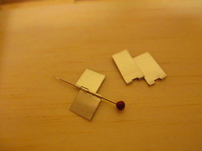

18.02.2016
Powstały małe zawiaski drzwiowe z puszki alu. i szpilek, oraz klamka.

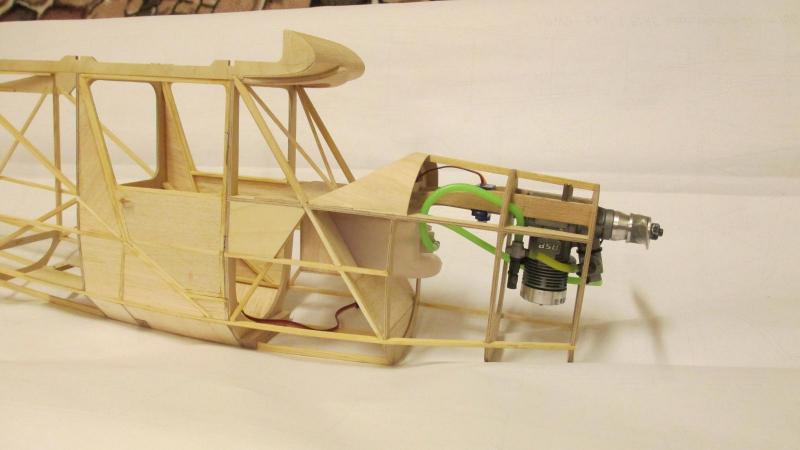

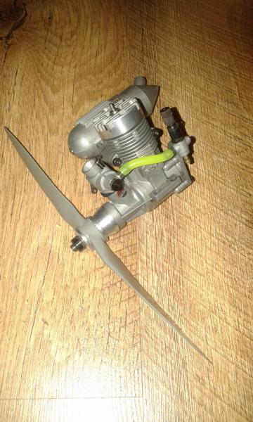

W końcu zakupiłem napęd do mojego RWD, znalazłem okazyjnie silnik ASP 25 A II. Jest w bardzo dobrym stanie, ktoś mocno kombinował przy nim bo pogubił oryginalne śrubki do gaźnika, przekręcił tuleję tak że okna wylotowe i przelotowe nie grały ze sobą... silnik nie chciał palić i dla tego sprzedał. W środku było sporo osadu w kolorze rdzy na wale i łożysku, który wyczyściłem rozpuszczalnikiem nitro i WD 40. Zaopatrzyłem się w paliwo bez nitro i zabrałem za odpalanie, silnik pali od pierwszego obrotu śmigła :)
Pozostaje kwestia tłumika, wyprowadzić na zewnątrz oryginalny czy dorobić swój z lutowanego na twardo aluminium. Rozważam obie te opcje, najpewniej wyprowadzę ten co jest przez lewą osłonę silnika a w przyszłości zmienię na nowy dorobiony specjalnie pod wymiar... :)

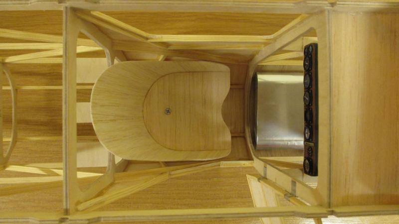

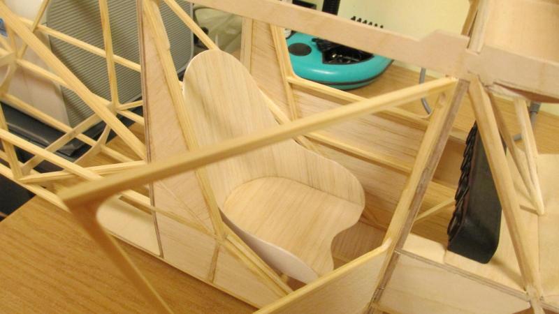

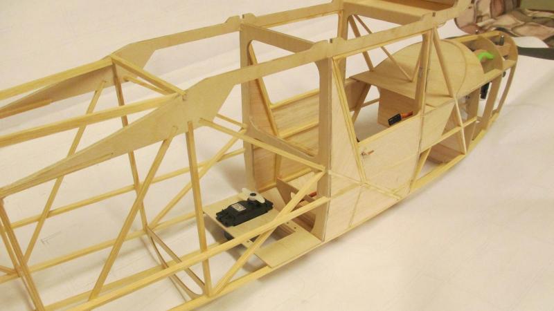

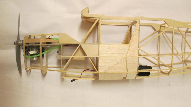

Z tłumikiem jeszcze pokombinuję ;) Na ten moment silnik został wstępnie spasowany z łożem (skłon ustawię później), zabudowałem ścianę ogniową wraz z miejscem na zbiornik i półkę na serwa z tyłu. Serwomechanizmy ogona -> standard, na razie jedna sztuka tylko przyłapana do pomiarów, a serwo gazu 9g (Tower Pro). Fotel pilota schnie :)
