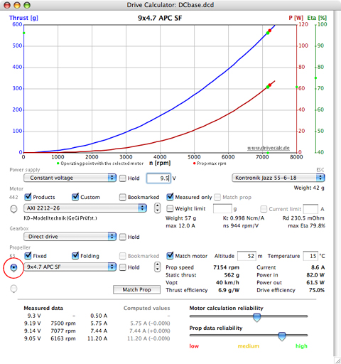

Leda_g Opublikowano 13 Czerwca 2008 Autor Opublikowano 13 Czerwca 2008 Teraz dodam jeszcze: Programik do pomiaru SC "środka ciężkości" (ten sam co wyżej) ze spolszczeniem oraz opisem po polsku ze strony Pana Piotra http://www.piotrp.de/MIX/sp.htm Oraz strona z programami do doboru napędu, spasowania silnika z akumulatorem i śmigłem "Drive Calculator" (strona spolszczona przez Google) http://translate.google.pl/translate?u=http%3A//www.drivecalc.de/&hl=pl&langpair=auto|pl&tbb=1&ie=utf-8 przykład Oraz programik do bardzo szczegółowej analizy pracy śmigła http://translate.google.pl/translate?u=http%3A//www.drivecalc.de/&hl=pl&langpair=auto
