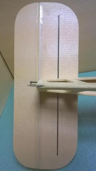

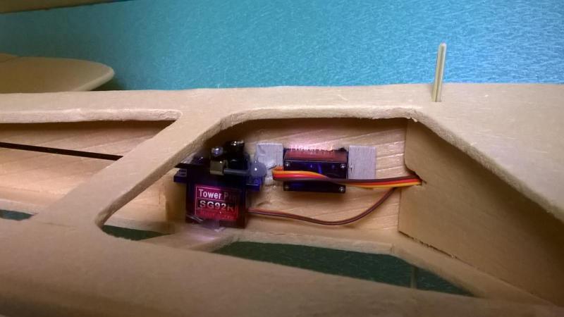

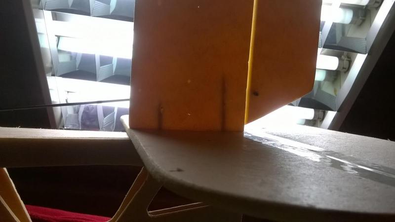

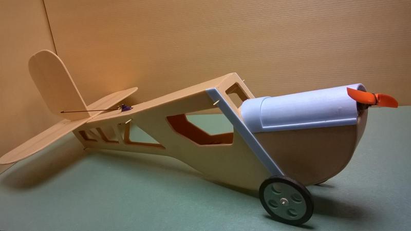

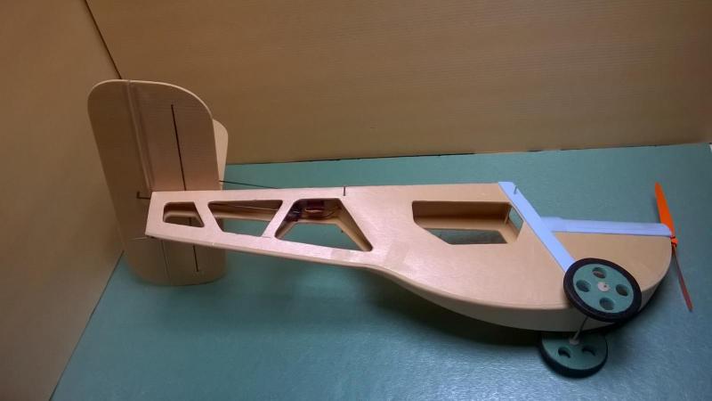

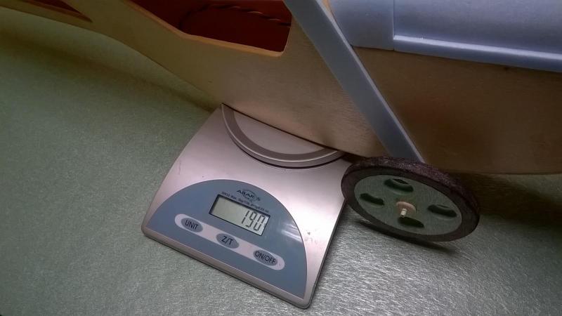

Łukasz.S Opublikowano 25 Lutego 2016 Autor Opublikowano 25 Lutego 2016 Ja wzmocniłem statecznik poziomy bo trochę słabo wychodzil Do pionowego też wbiłem... patyczek od szaszłyków Umiejscowienie serw jak w planach może nie najładniej, ale pewnie Gotowy kadłub z wyposażeniem Myślałem że wyjdzie koło 170g, ale chyba klej doszedł Jakub Ty zrobiłeś szerszy kadłub z tyłu pod kratownicą, a miało być na styk , ale pewnie wyszło sztywniej
JakubPtaszyk Opublikowano 25 Lutego 2016 Opublikowano 25 Lutego 2016 Trochę to zmodyfikowałem, wydaje mi się, że będzie ok jest naprawde bardzo sztywny
