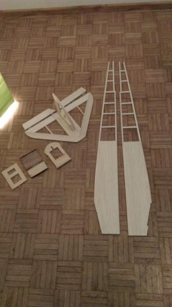

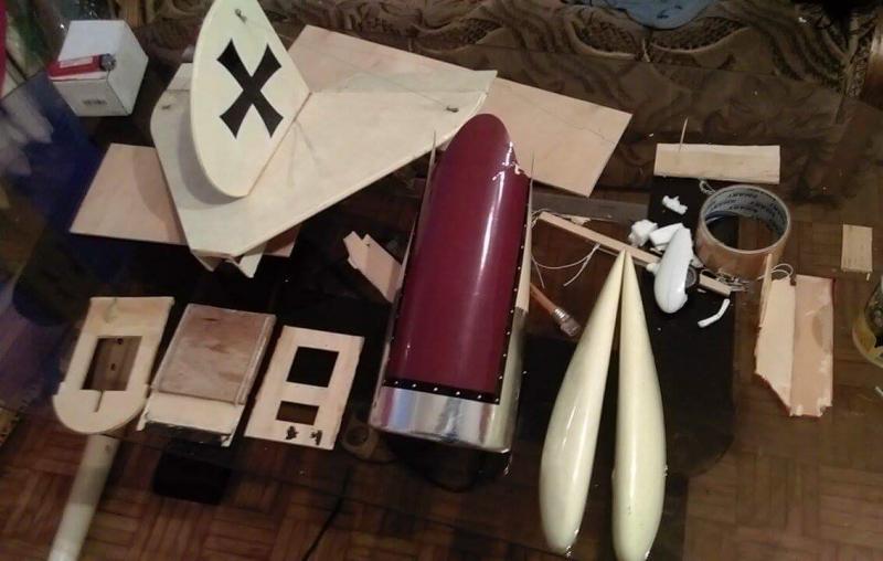

Dawno dawno temu z naszym kolegą dokonałem wymiany na resztki Eindeckera z firmy  Airline. Otrzymałem skrzydło bez lotek, bok kadłuba(przednią cześć)3 wręgi owiewkę silnika i końcówki skrzydeł z tworzywa. I tak model przeleżał dłuuugooo... Aż w końcu zebrałem się w garść i ruszyłem z modelem. Na ten czas oskubałem stateczniki z foli i zrobiłem drabinkę oraz boki kadłuba. Chciałbym zrobić coś pomiędzy Elderem z topflite a Eindeckerem  a Airline. I jak najładniej go zbliżyć do ładnego Edka. Liczę na małą pomoc ;)
Jedyne co pewne mam to napęd do modelu, Os Max fs .48 ;)

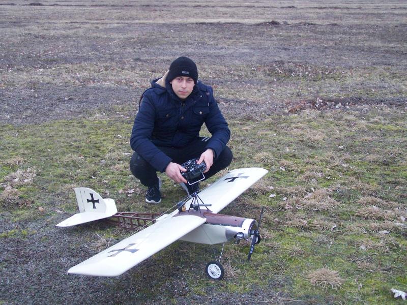

Blisko rok temu model miał swoją ostatnią chwilę w rękach twórcy. Przez ten czas absolutnie nic się nie działo! Poza przenoszeniem z kąta w kąt... Ale doczekał się swojej chwili i tak przez ostatnie 3 dni doprowadzilem model do obecnego stanu. Model oklejony Oracover kremowy(12), pomalowana kratownica, zamontowany silnik, serwa, podwozie. Zostało jeszcze kilka elementwo, ster kierunku, jakaś ploza ogonowa, poprowadzenie popychaczy i zakończenie skrzydeł. No i ogarnąć zasilanie:) wszystko ma się w kierunku wskazującym na oblot w ciągu najbliższego miesiąca:)
<br />
Wysłane z mojego HTC Desire 820 przy użyciu Tapatalka<br />
<br />
Model czekał prawie rok by tydzień przy nim posiedzieć... Ale był grzeczny i nagroda sowita! Dostanie ulubiony napój mojego os'a czyli contest:) model skończony, gotowy do lotu. Jak się uda to w weekend leci. Masa do lotu bez paliwa 2500g
