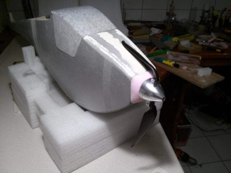

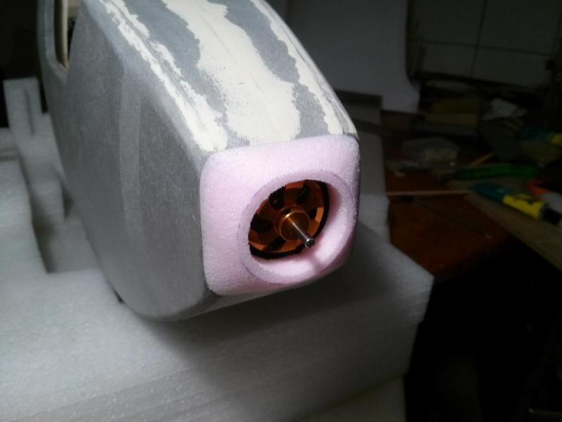

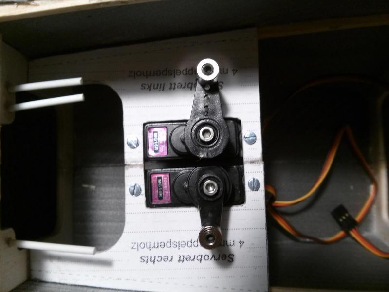

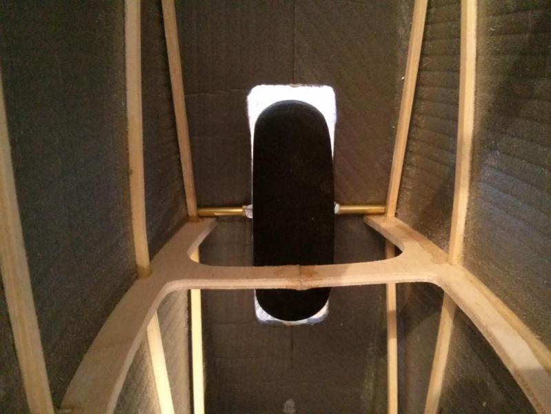

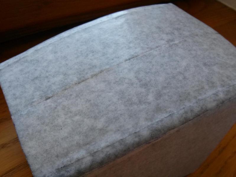

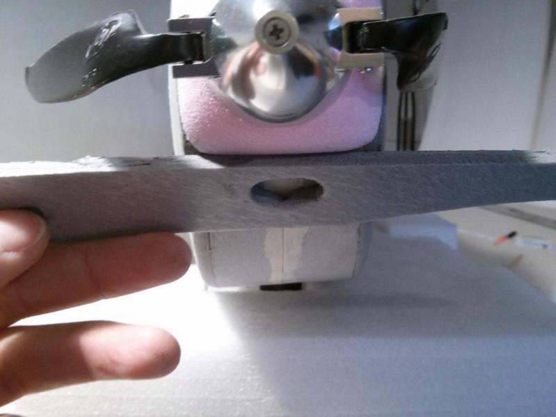

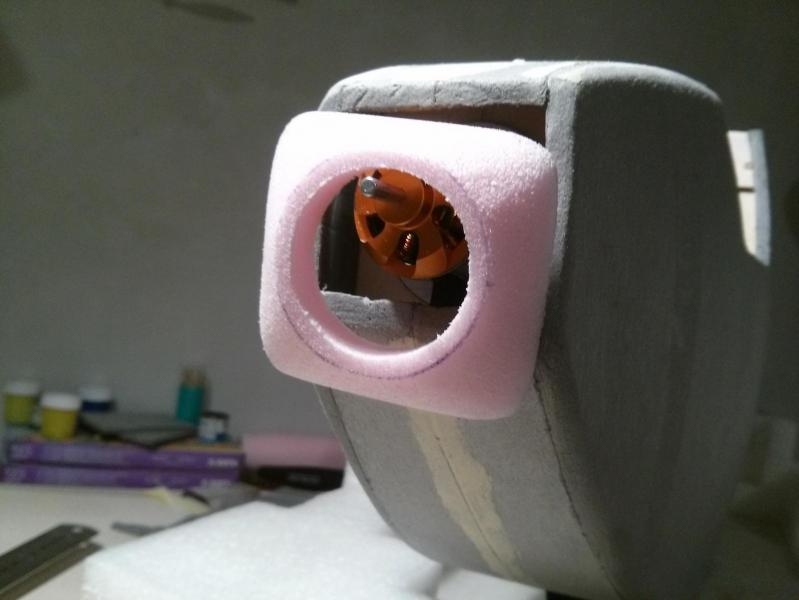

Elkojote Opublikowano 18 Marca 2016 Autor Opublikowano 18 Marca 2016 Coś mi zdusiło budowę ... czekałem na silnik , serwa i parę drobiazgów , w ABC RC dobrali kołpak i łopaty . Serwa w półce musiałem zamontować od spodu , strasznie nie wygodnie bo skręcałem śrubą m2 i nakrętka od spodu . Okleiłem kabinkę papierem na wikol żeby sztywniejsza była , myślę że żywotność jej też się przedłuży . W planie mam jeszcze okleić w ten sam sposób dolną część kadłuba ale nie wiem czy papier i wikol nie pokrzywi go jak okleję tylko od spodu ??? Zazwyczaj kleje prawie jednocześnie po obu stronach wtedy ciągnie jednakowo . Udało się jeszcze dorobić ośkę koła i wpasować wszystko w kadłub . Parę fotek co by nie było że poległem 1

Elkojote Opublikowano 19 Marca 2016 Autor Opublikowano 19 Marca 2016 Nie wiem właśnie na ile będzie się grzać ,plan jest taki żeby powolutku wyciągnąć się do góry i mam nadzieję że to coś będzie szybować co by silnik trochę odpoczął. Tylko prawdę mówiąc to nawet ciężko mi będzie sprawdzić czy się będzie grzać ,bo niema jak go pomacać .
AMC Opublikowano 19 Marca 2016 Opublikowano 19 Marca 2016 Nie wiem właśnie na ile będzie się grzać ,plan jest taki żeby powolutku wyciągnąć się do góry i mam nadzieję że to coś będzie szybować co by silnik trochę odpoczął. Tylko prawdę mówiąc to nawet ciężko mi będzie sprawdzić czy się będzie grzać ,bo niema jak go pomacać . Cześć, jest jak pomacać. Parafina topi się w ok. 60*C. Akurat mniej więcej taka temperatura jest początkiem granicy ryzyka. Można umieścić zdziebko tej parafiny na nieruchomej części silnika, po locie zdradzi czy było przekroczenie, czy nie. Kalafonia potrzebuje 90...130*C, aby zmięknąć / popłynąć, z różnymi się spotykałem. Rurki termokurczliwe miękną i kurczą się w 110...125*C, te twardsze 130...140*C. Zostawiam Ci satysfakcję wymyślenia właściwego "testera" , są dookoła Nas. Odnośnie chłodzenia silnika to okazało się, że jest to duuużo bardziej istotna sprawa niż mogłoby się wydawać. Przyczyny podałem właśnie w temacie o badaniu napędów i ciągnę/drążę dalej. Tak czy siak, zadbaj o dobre chłodzenie, wydłużysz lot i żywoty silnika i pakietu.
Elkojote Opublikowano 19 Marca 2016 Autor Opublikowano 19 Marca 2016 Skoro ma być to będzie , coś się wyrzeźbi żeby nie raziło .
AMC Opublikowano 20 Marca 2016 Opublikowano 20 Marca 2016 Skoro ma być to będzie , coś się wyrzeźbi żeby nie raziło . Może "japki" (czerpnie) na bokach, wlot chłodnego na tył silnika - tam, gdzie sam zasysa, wylot góra i dół z przodu silnika i przepływ ku tyłowi , tam albo wypuścić, albo dalej wykorzystać. Wlot na przód silnika jest przeciwny strumieniowi przezeń wytwarzanemu. Nie będzie to zbyt szkaradne ?... Nie muszą być szerokie, 7...8mm wystarczy.

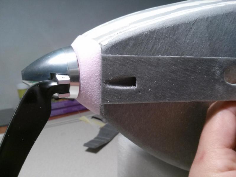

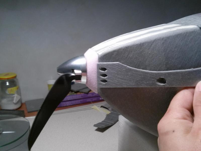

Elkojote Opublikowano 20 Marca 2016 Autor Opublikowano 20 Marca 2016 Mam mało miejsca od różowego czegoś do wręgi gdzie jest przykręcony silnik ,a dodatkowo przykręcony jest przed wręgą . Najwygodniej otwór z przodu pod kołpakiem . Lub po bokach , jeden długi wygląda lepiej ale mieści się na styk kończąc się przed wręga a trzy male .... jakoś dziwnie mi to wygląda . 1
Łukasz.S Opublikowano 20 Marca 2016 Opublikowano 20 Marca 2016 Ten jeden wlot z boku kadłuba stanowczo lepiej wygląda jak te trzy

AMC Opublikowano 20 Marca 2016 Opublikowano 20 Marca 2016 Jeżeli on ma pracować 10...20 sekund nawet na pełnym gwizdku, a potem 3...5 minut odpoczywać, to można nie przywiązywać do chłodzenia wielkiej wagi i uwagi. Oby tylko miał się jak wystudzić przez te 3 czy 5 minut. Są gusta i guściki, mnie podobają się bardziej 3 wloty, niż 1. Skuteczność też miałyby lepszą. I z pewnością wystarczającą, zważywszy powyższe.
