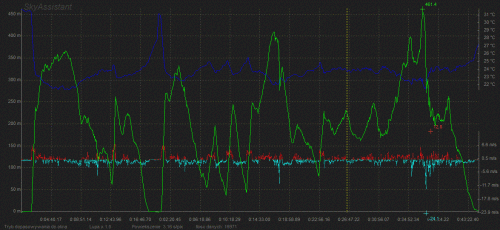

wojcio69 Opublikowano 3 Kwietnia 2016 Autor Opublikowano 3 Kwietnia 2016 No to dzisiaj SkyAsistant odbył swój chrzest bojowy. Jakie to jest świetne urządzenie dla szybowników. Nareszcie wiedziałem gdzie latać Pierwszy log z godz. 14.00 I drugi z godziny 16.00 - niestety dmuchał zimny wiatr od wschodu
Gość Columb Opublikowano 3 Kwietnia 2016 Opublikowano 3 Kwietnia 2016 Widzę że jesteś zadowolony :-) Co było raczej do przewidzenia. Zacznie się zabawa jak trafisz naprawdę silny komin a jeszcze lepsza jak będziesz mógł pogrążyć z jakimś ptakiem - zobaczysz wtedy jak kiepsko latają nasze modele :-D Dodatkowy plus to podgląd na sprawność naszych napędów w modelach - całkiem ładne masz wznoszenie. Pomyślnych lotów.
