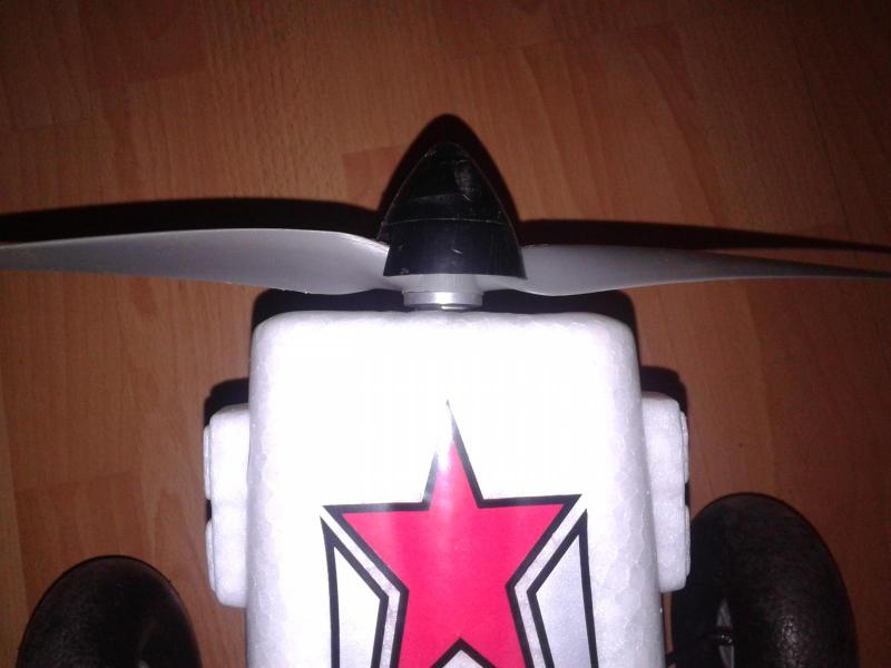

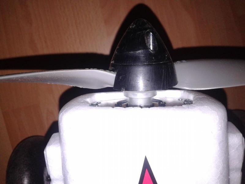

matiss333 Opublikowano 2 Kwietnia 2016 Opublikowano 2 Kwietnia 2016 Witam koledzy złożyłem swojego Fun Cuba i zastanawiam się nad wykłonem silnika w instrukcji która dostałem było zaznaczone żeby już nie robić ponieważ prowadnice pod łoże silnika już maja wykłon w prawo patrząc od strony pilota choć dla mnie jest to mało widoczne! Może ktoś składał i podzieli sie wiedzą czy robił ten wykłon czy nie Pozdrawiam mateusz Oto on:) Delikatne oświetlenie
TeBe Opublikowano 2 Kwietnia 2016 Opublikowano 2 Kwietnia 2016 Średnio widac ten wykłon. Zrób lepsze zdjęcie.

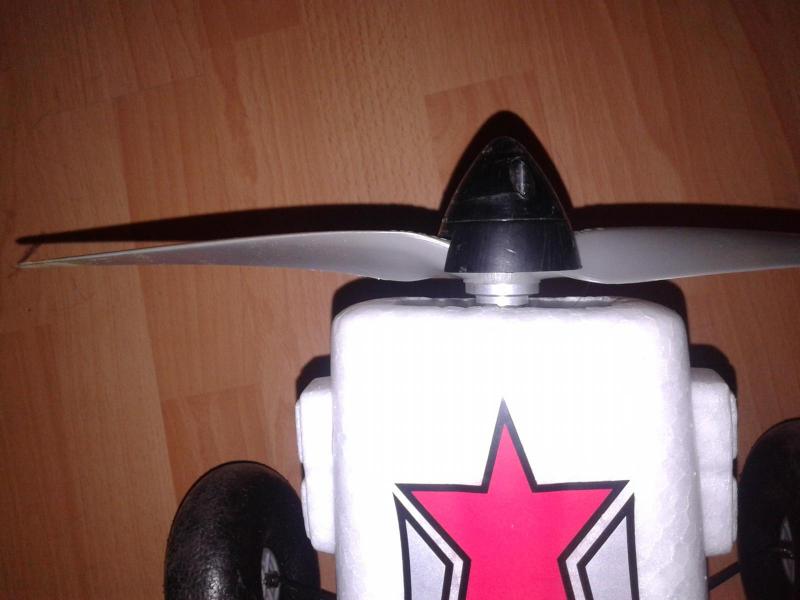

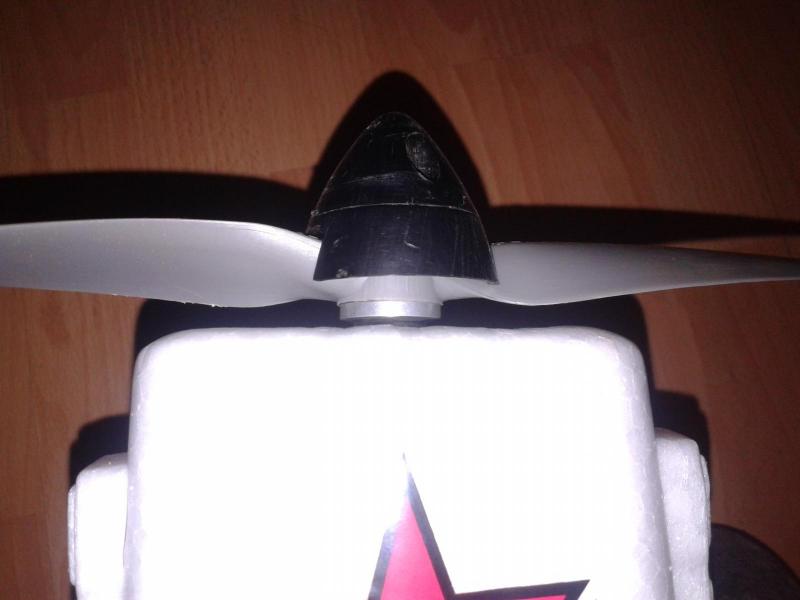

matiss333 Opublikowano 2 Kwietnia 2016 Autor Opublikowano 2 Kwietnia 2016 Ogólnie jak się spojrzy od góry to jest ok 1 mm zaraz pokaże Czy go widać?

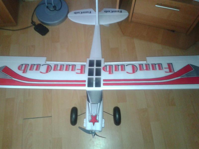

matiss333 Opublikowano 2 Kwietnia 2016 Autor Opublikowano 2 Kwietnia 2016 Dziękuję eh trzeba to podwozie trochę wzmocnić bo bardzo się koła rozjeżdżają. Ile mm powinny mieć wychylenia lotki góra dół?
Bartek Piękoś Opublikowano 2 Kwietnia 2016 Opublikowano 2 Kwietnia 2016 Ja tam żadnego wykłonu nie widzę u Ciebie, tak jak nie widziałem u siebie. Zrobiłem wykłon 2-3st. na śrubach regulacyjnych z zestawu i jest o.k.. Lotki u siebie mam ok. 10mm w górę i tyle w dół. Z takimi wychyleniami i średnimi prędkościami FC lata spokojnie a nieco wprawniejszemu pilotowi pozwala na szalenstwa. Dla większych szaleństw wychylenia lotem bym zwiększył do 15mm w każdą stronę.
