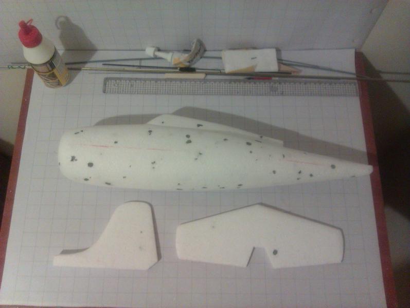

powoli prace ruszyły...

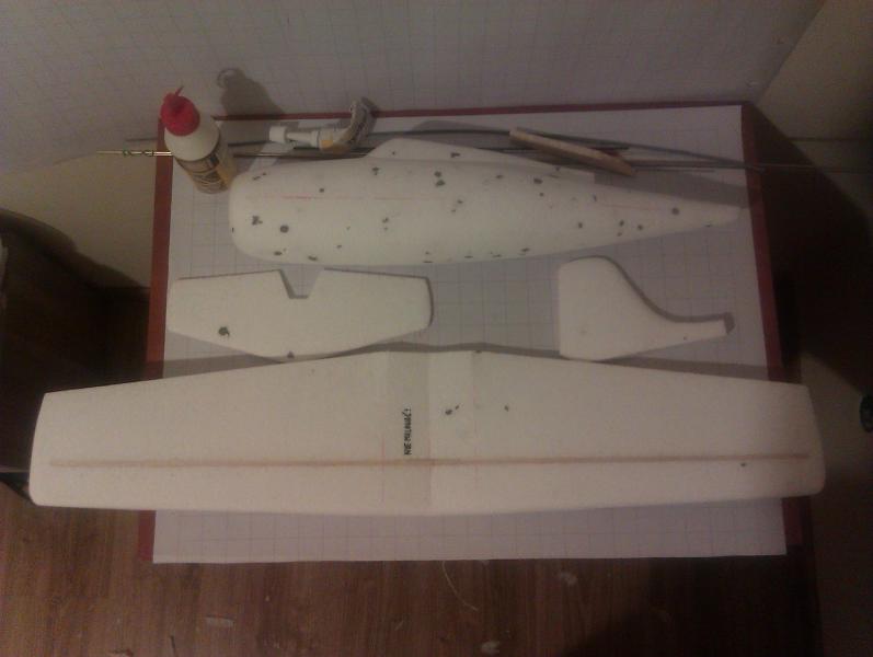

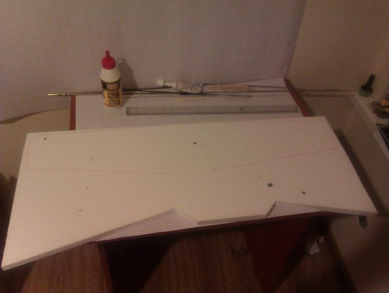

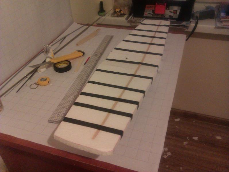

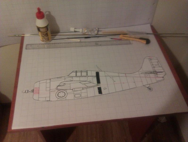

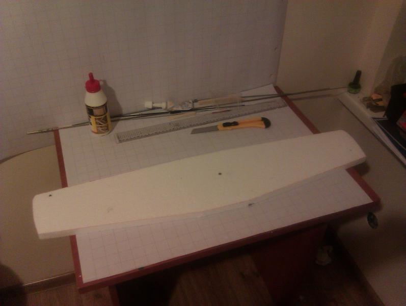

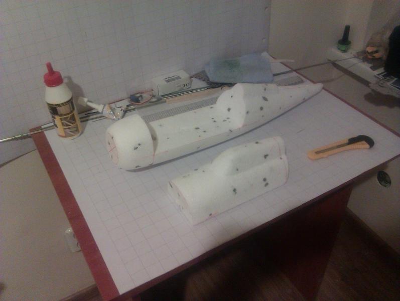

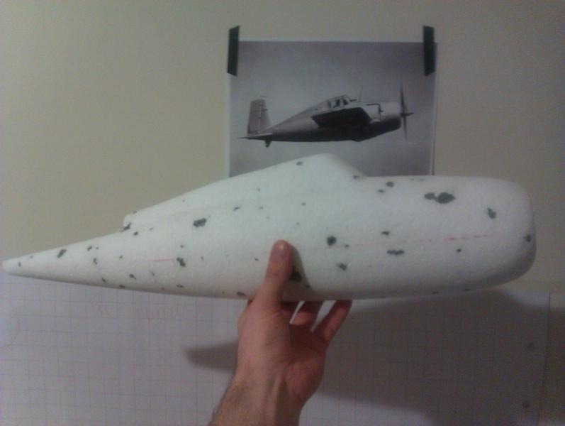

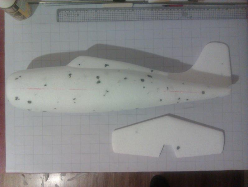

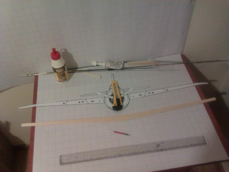

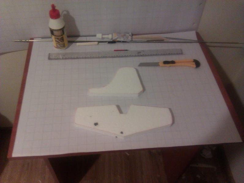

powycinałem elementy ze styropianu

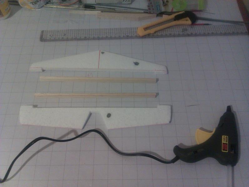

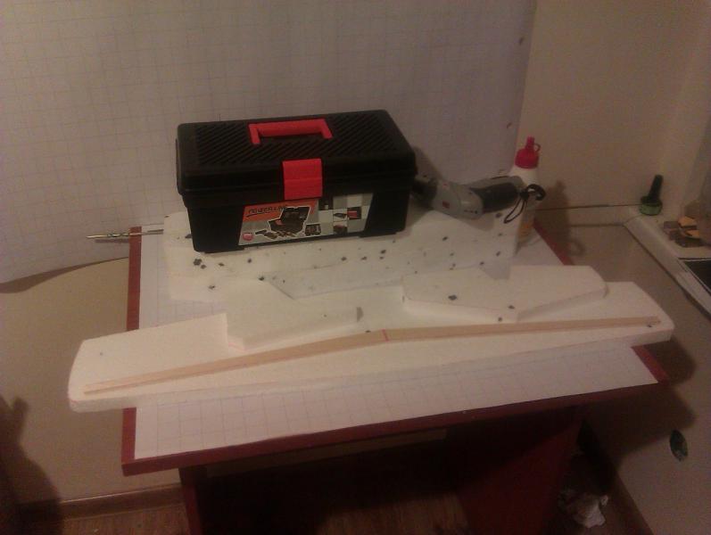

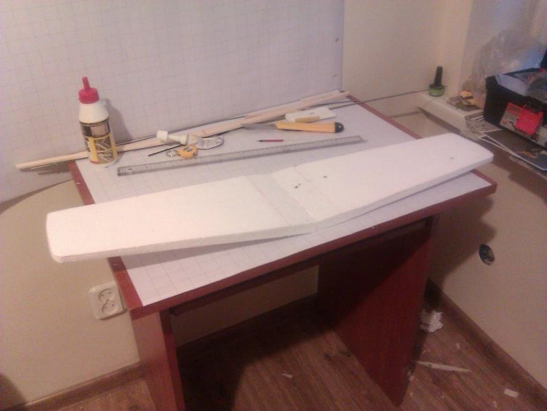

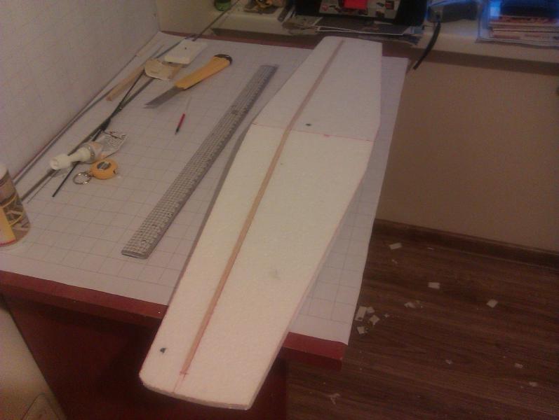

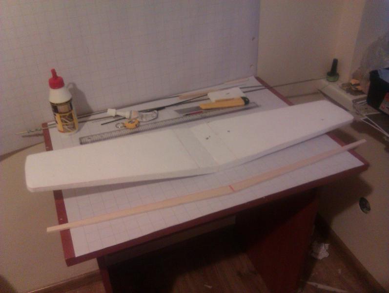

wzmocnienie skrzydła z balsy twardej 5mm
samo skrzydło wyciąłem ze styropianu 20mm, powinienem z 30mm ale akurat robię z tego co mam
nikt nie zauważy, że jest trochę chudsze :)

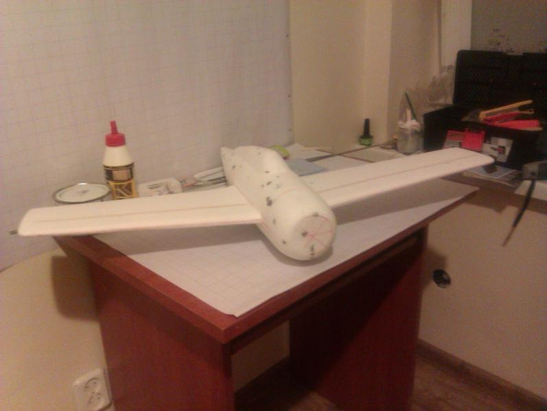

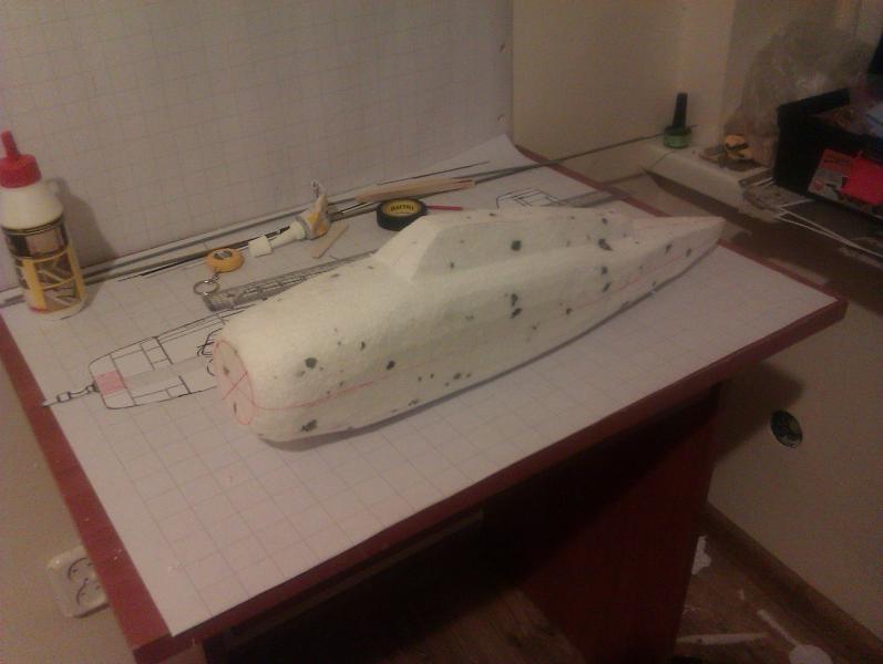

kadłub skleiłem z dwóch kawałków styropianu po 50mm
nie będę go niczym wzmacniał tak jak S1 i S2 ponieważ jest dość gruby i wytrzymały

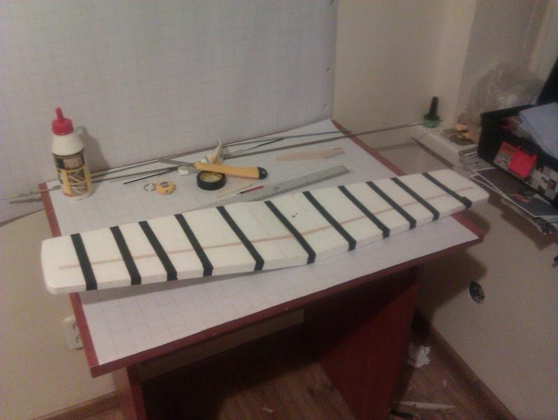

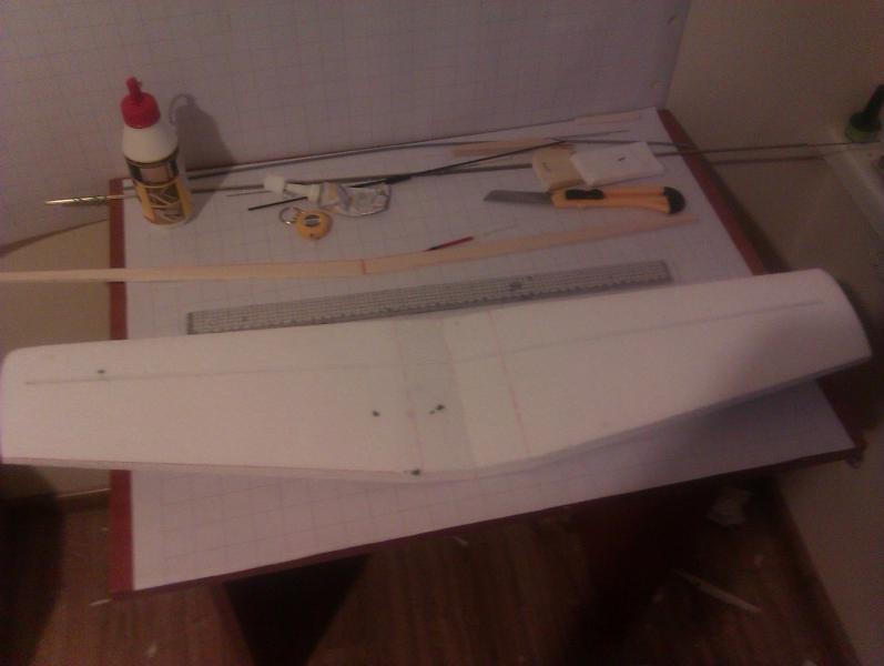

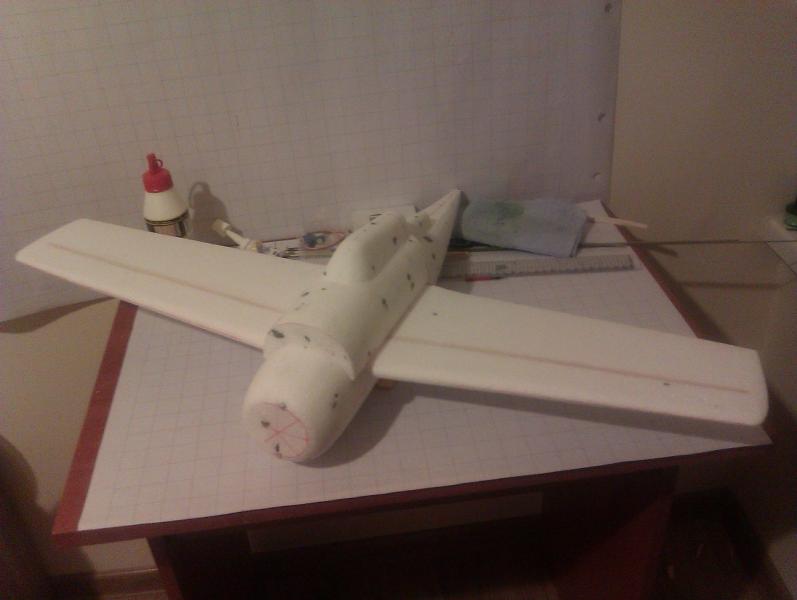

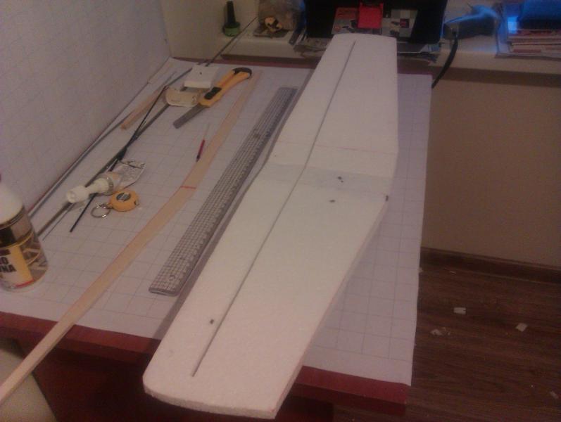

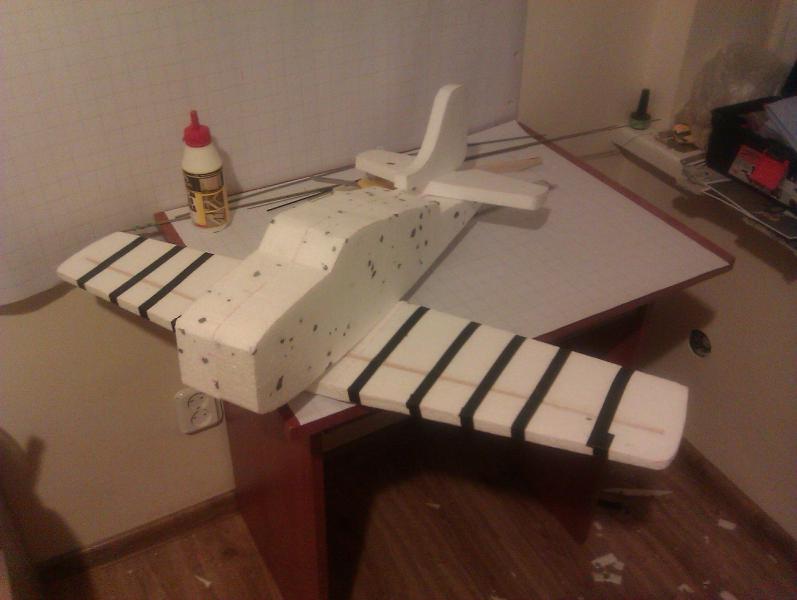

Wczoraj wieczorkiem udało mi się dokończyć etap 2 dla budowy skrzydła, wykonałem wznios, wkleiłem wzmocnienie i odłożyłem aż klej wyschnie i się utwardzi (ok 2-3 dni w temp. pokojowej)

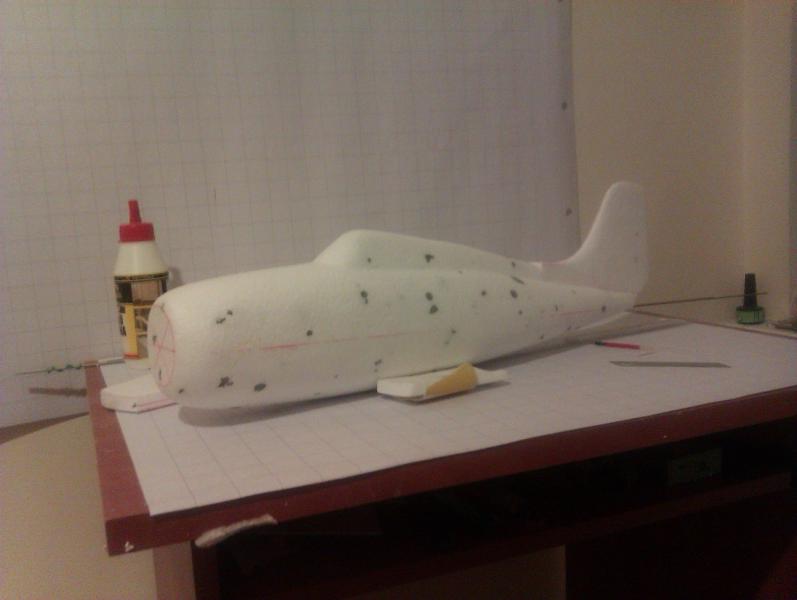

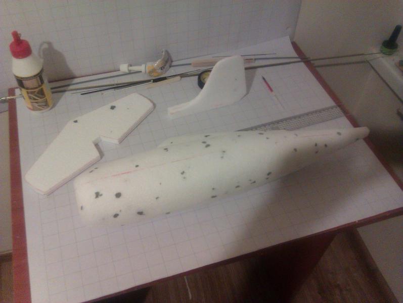

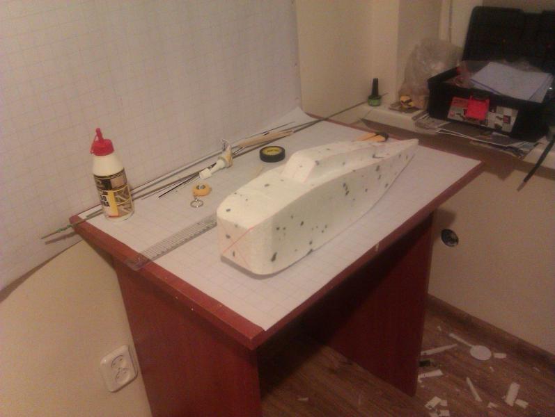

Znalazłem chwile na kadłub ale jeszcze jeden wieczorek i będzie jakoś wyglądał. Tu jednak będę musiał dać wzmocnienie kadłubowi, a jakie to jeszcze do przemyślenia, na pewno będzie od spodu, ze względu na mocowanie skrzydła zostanie wtedy mała ilość materiału i nie będzie odpowiedniej sztywności, może wtedy przy twardym lądowaniu pęknąć lub się całkiem złamać. A już nie mówię o dzwonie w ul tak jak S2 :P
Nie będę robić podwozia chowanego. Przeanalizowałem i stwierdziłem, że to zbyt trudne i zajęło by mi to za dużo czasu. Wiec samolocik będzie miał wklejone tylko atrapy, a i tak będę lądować nim w trawie.

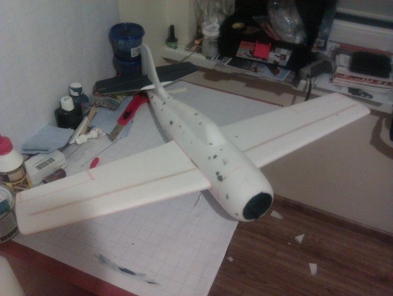

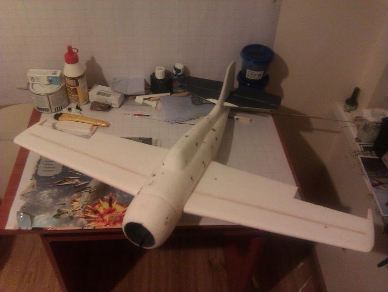

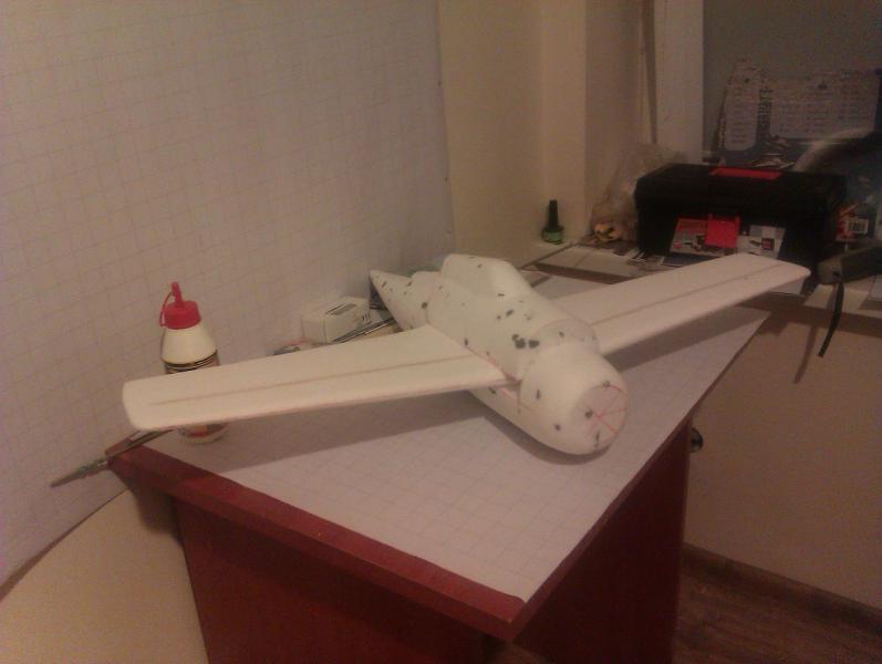

kolejne zdjęcia z postępów,

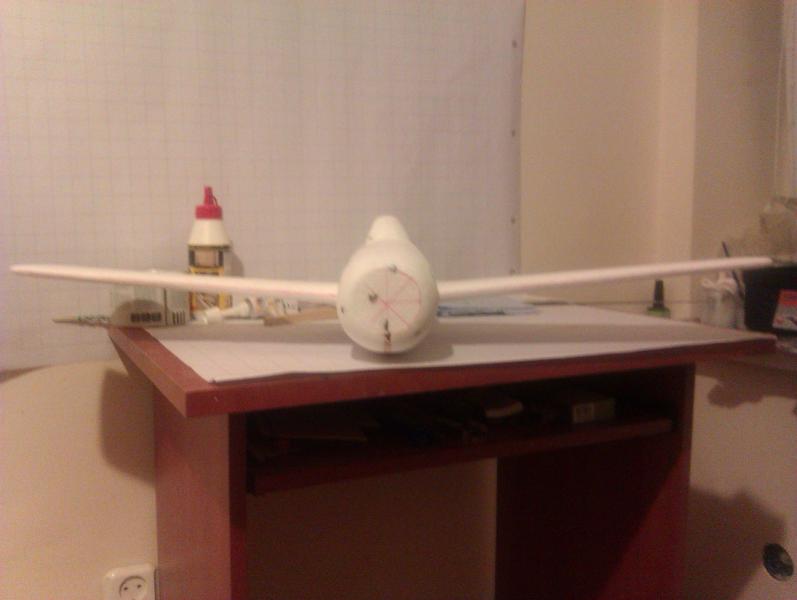

dziś mam zamiar skończyć modelować skrzydło tak aby w przyszłym tygodniu coś już zacząć składać
Witam kolego obserwuje postęp twoich prac i kibicuje powiedz jakiego styropianu używasz i jak go modelujesz?:) pozdrawiam
Witam kolego obserwuje postęp twoich prac i kibicuje powiedz jakiego styropianu używasz i jak go modelujesz? :) pozdrawiam
styropian do izolacji cieplnej podług z castoramy
wycinam ostrym nożykiem i szlifuję papierem ściernym
Kadłub jest u Ciebie smuklejszy niż oryginał, dobrze widzę?
Przypomnij/napisz, jak modelujesz bryłę w styro (jaka technika)?
tylko może się wydaje smuklejszy, ma ten sam wymiar jak na drafcie
a dlaczego pytasz jak modeluję?
Czy ja, w przeciwieństwie do Mateusza, muszę mieć jakieś szczególne powody poza niewiedzą? :P
myślałem, że masz inną technikę niekoniecznie lepszą :lol:

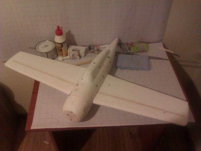

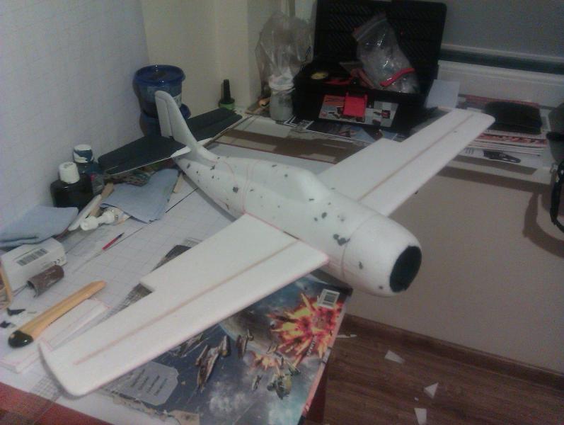

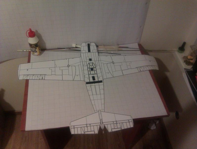

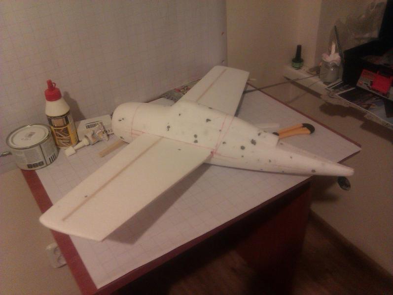

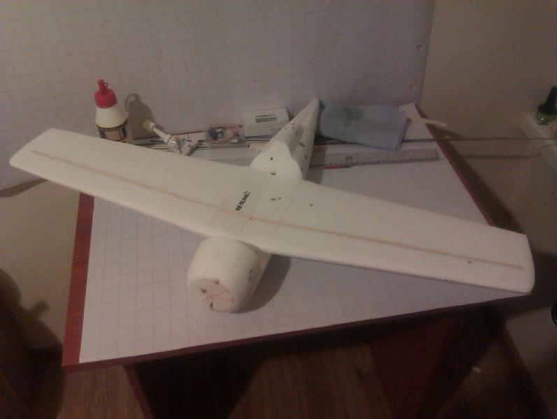

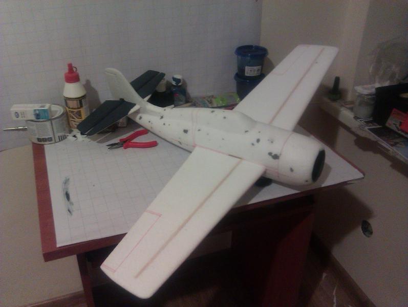

po powrocie wczoraj wieczorem zrobiłem lekki postęp
powzmacniałem słabe elementy balsą w tym kadłub i wyciąłem całą kabinę :lol:
Dziś wieczorkiem zamocuję skrzydło w odpowiednim miejscu

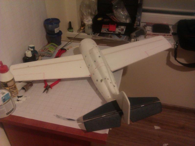

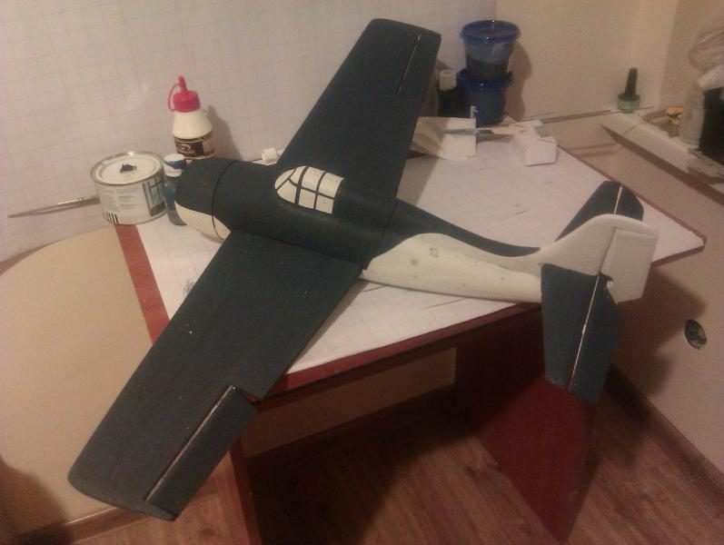

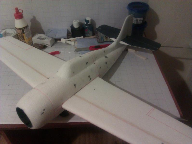

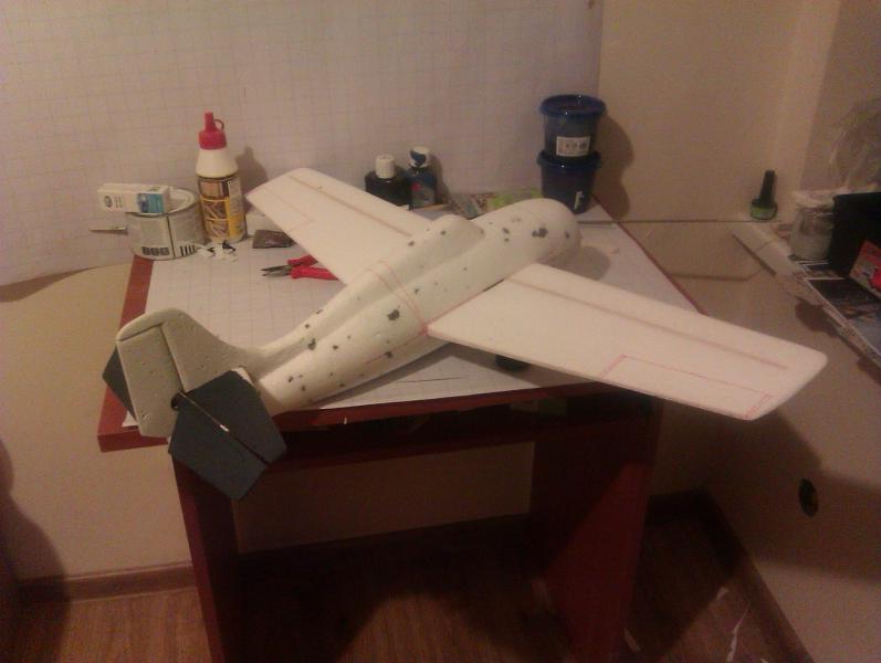

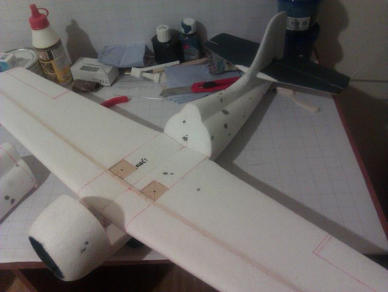

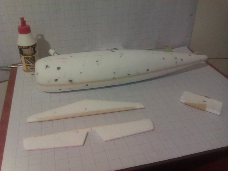

Wczoraj przykleiłem ogonek. Musiałem poprawiać bo krzywo się trochę pierwszy raz przykleił, jak zmierzyłem to uciekło aż 2mm, Widać było gołym okiem, że nie jest równo.
Oderwałem i powstał taki bałagan że będę musiał malować jeszcze raz.
Po ponownym przyklejeniu pion OK a w poziomie jak mierzyłem błąd w przedziale 0,5mm
Tyle to można już puścić.

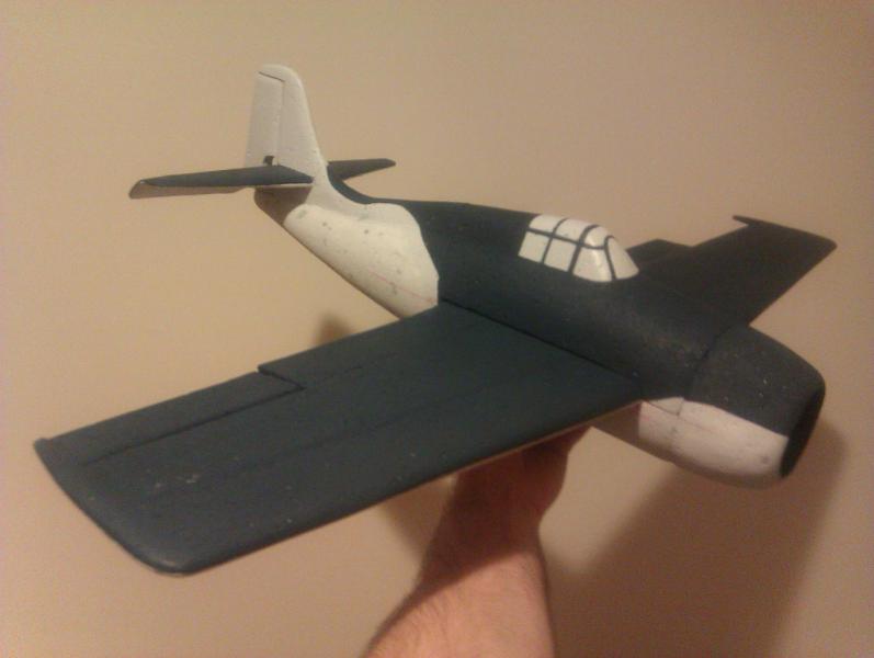

Hej! Wkleję coś bo jeszcze ktoś pomyśli, że projekt wygasł he he he...
malowanie...
jeszcze dwie warstwy muszę położyć aby ładnie wyglądało.
