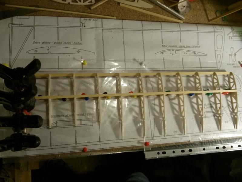

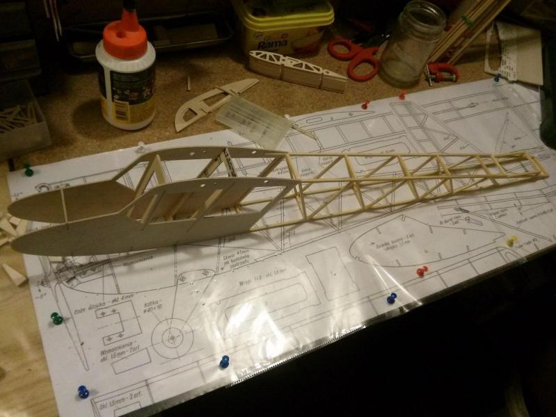

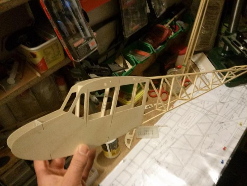

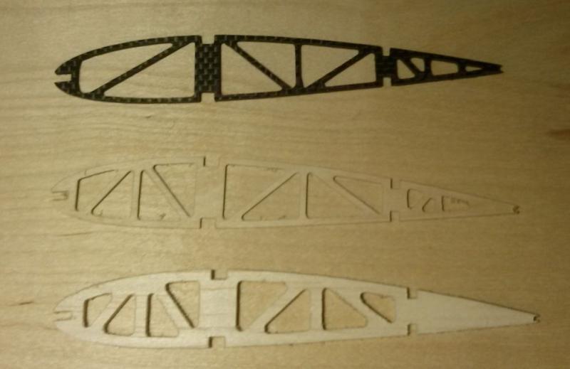

pengo Opublikowano 7 Kwietnia 2016 Opublikowano 7 Kwietnia 2016 Witam Dostałem od znajomego plany wicherka 10, akurat mam w szufladzie kompletne wyposażenie rc silnik o maksymalnym ciągu statycznym 800g lipo 3s 1300amh regiel 30A 2 serwa 9g i 2 serwa 5g na lotki w skrzydłach piankowe koła itd Całość gratów z z odbornikiem, śmigłem, piastą itd waży 250g, mało to nie jest, więc będę starał się zbudować płatowiec w miarę lekko Na wstępie mam kilka pytań do bardziej doświadczonych kolegów zdecydowałem się na lotki w skrzydłach i zastanawiam się czy robić wznios skrzydeł mniejszy niż w planach np. 3 stopnie, czy zrezygnować zupełnie ze wzniosu Ster kierunku będzie odwrócony względem planów i oczywiście ruchomy Wyciąłem 3 żeberka testowe, wybrałem profil NACA 2415 Węglowe 2,2mm waży 2,8g sklejka 1,5mm 1g balsa 3mm 0,5g Węgiel odpada ze względu na masę, dwa żeberka od kadłuba będą ze sklejki a reszta balsa A więc czas zabrać się za budowę Jak na razie budowa jest bardzo przyjemna, cieszę się że mam okazje zbudować polskiego klasyka

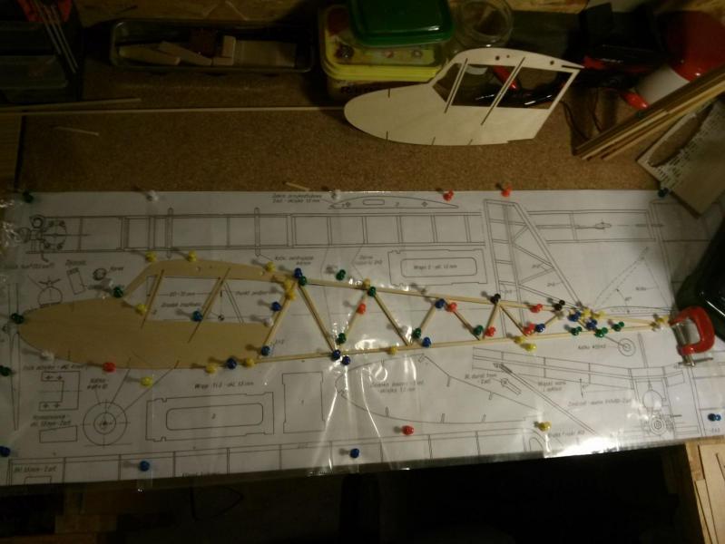

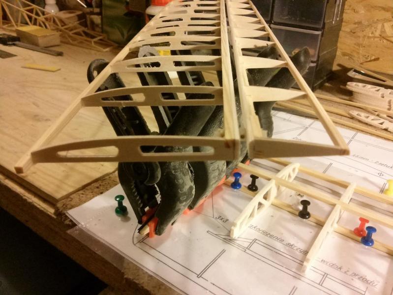

pengo Opublikowano 8 Kwietnia 2016 Autor Opublikowano 8 Kwietnia 2016 Zabrałem się za budowę tylnego usterzenia oraz skrzydła Ostatnie żeberko będzie węglowe aby w razie cyrkla skrzydełko ocalało, tam będą występować największe naprężenia Postanowiłem budować wicherka bez wzniosu, ma być to rekreacyjny modelik zdolny wykonać podstawowe akrobacje

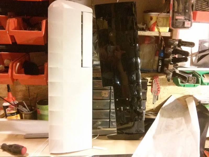

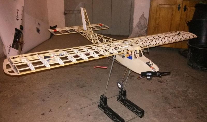

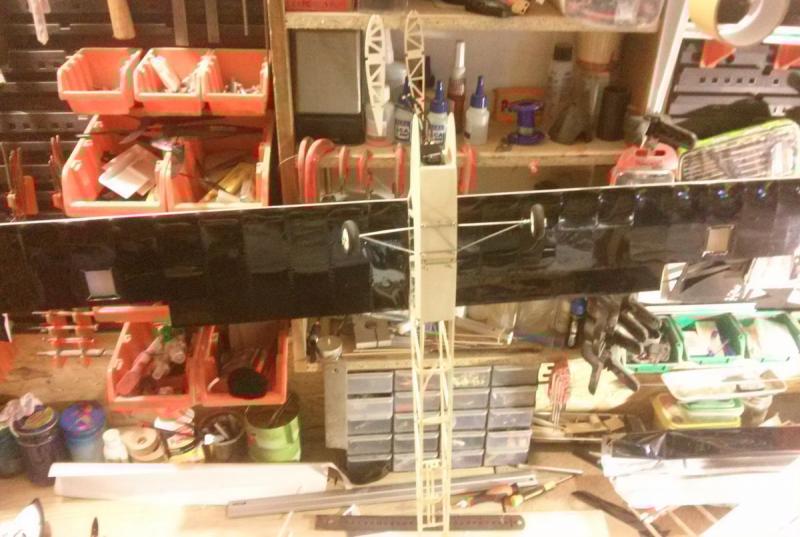

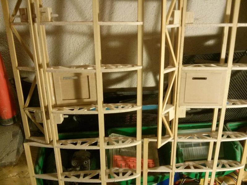

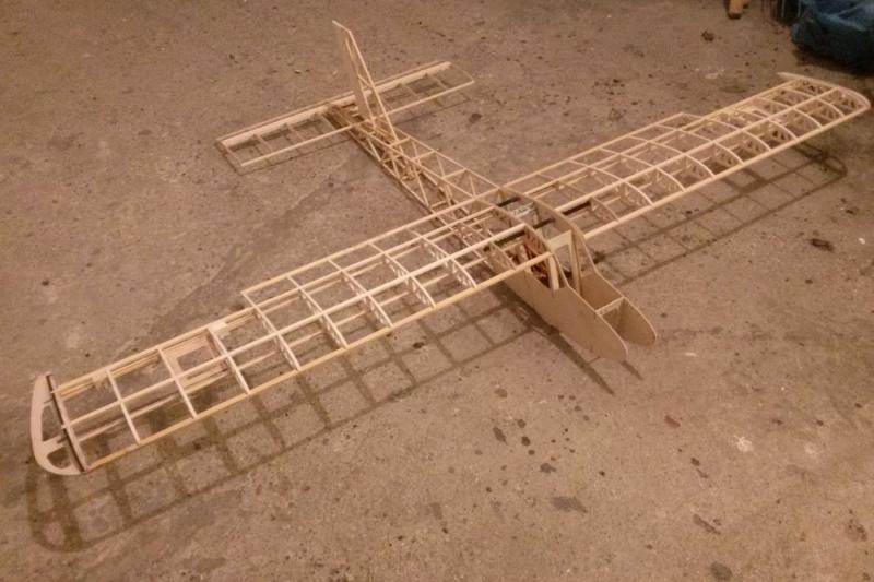

pengo Opublikowano 1 Maja 2016 Autor Opublikowano 1 Maja 2016 meran110 zachęciłeś mnie wczoraj i dziś trochę podłubałem oto efekty Jeszcze trochę pracy zostało, brakuje podwozia, zastrzałów itd To co widać na zdjęciach waży 210g reszta gratów to kolejne 215g więc do 500g dojdę, lekki nie będzie ale cegła też nie powinna wyjść Statecznik poziomy jest mocowany na 2 śrubach więc posłucham porad kolegów i zrobię drugi płaski z listewek 3mm i sprawdzę jaka jest różnica w lataniu Myślałem że budowa wicherka zajmuje mniej czasu
meran110 Opublikowano 2 Maja 2016 Opublikowano 2 Maja 2016 Piankowce są praktyczne ale te drabinki są piękne. Pozdrawiam
Pioterek Opublikowano 2 Maja 2016 Opublikowano 2 Maja 2016 W Wicherku wystarczą stery płytowe, mniej roboty łatwiejsze mocowanie i regulacja a efekt taki sam - możesz sobie uprościć.
pengo Opublikowano 2 Maja 2016 Autor Opublikowano 2 Maja 2016 Tak wiem że płytowe by starczyły, ale bardzo lubię budować te drabinki, zresztą tak dużo nie latam ponieważ budowanie i regulacja sprawiają mi więcej przyjemności 1

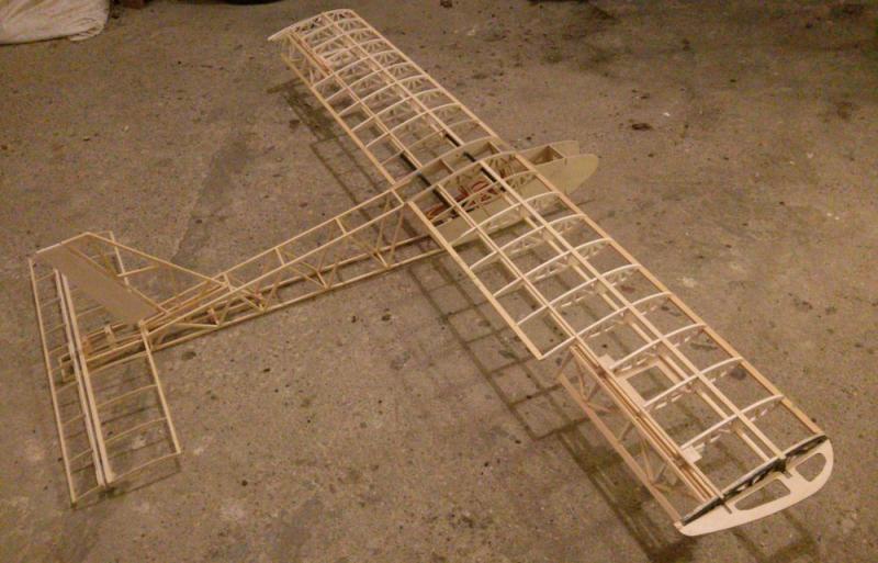

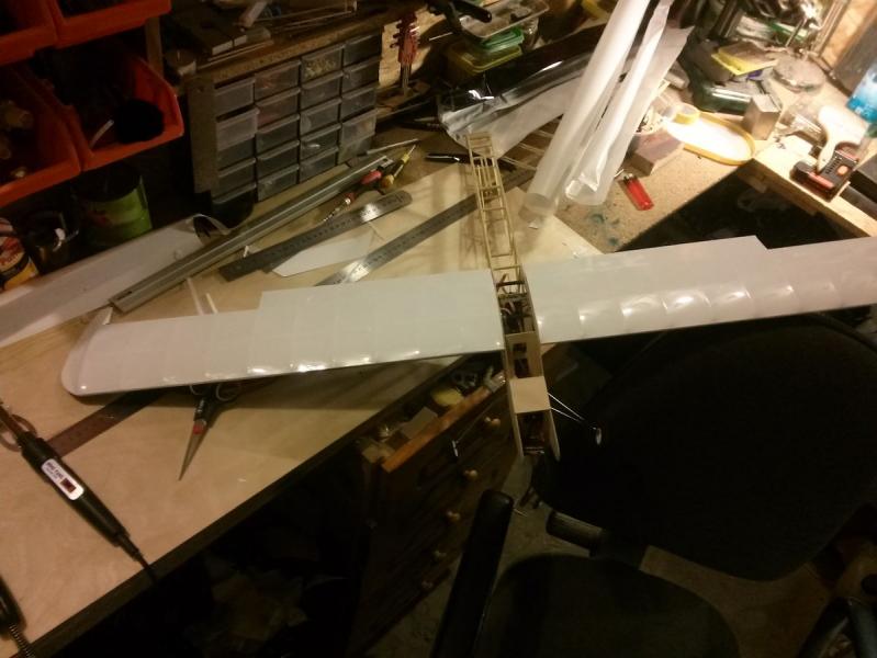

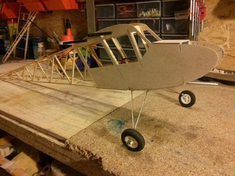

pengo Opublikowano 28 Czerwca 2016 Autor Opublikowano 28 Czerwca 2016 Budowa nadal trwa i widać już powoli koniec. Podwozie zrobiłem z drutu 1,5mm. Chciałem z blachy jednak nie miałem nic co by się nadawało. Model wstępnie wyważony, więc mogłem się zabrać za oklejanie Czekam jeszcze na kółko ogonowe oraz folie, ponieważ trochę zabraknie na kadłub. Testuję jeszcze silniki i śmigła, w najmocniejszej konfiguracji mam ciąg statyczny 840g sam model jak na razie waży 520g więc teoretycznie można by wisieć nim na śmigle. Do pierwszych lotów będzie miał mniejsze śmigło i około 500g ciągu, jak będzie dobrze latał to zbuduję drugi komplet skrzydeł z klapami a może pokuszę się o pływaki
