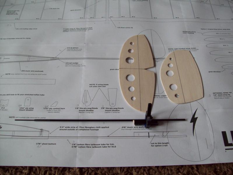

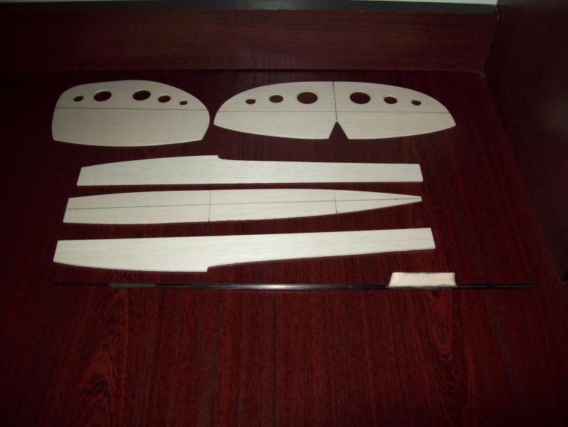

 Zabrałem się za najłatwiejsze elementy tj usterzenie poziome i pionowe które wykonałem z balsy 1.5 m/m , belkę kadłubową z rurki węglowej 4/3m/m
podstawa statecznika poziomego to kawałek balsy 10-ki i po sklejeniu doszlifowane na gotowo.Niestety rurkę którą posiadałem miałem za krótką i musiałem do wymiaru wkleić w środek kawałek węglowego pręta./żywica epoxy/

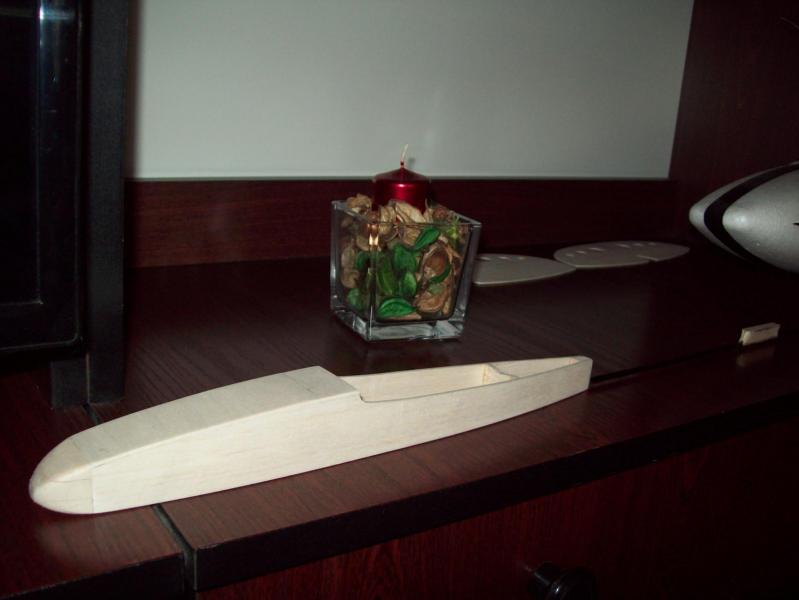

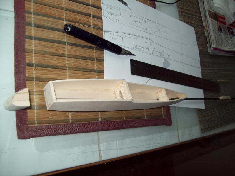

Kadłub właściwy wykonany od spodu z deseczki balsowej 1.5 m/m, boki kadłuba balsa 2m/m, wręgi z balsy 4-ki.
Całość kleiłem klejem CA średnim.
Nosek kadłuba całobalsowy Górna część kadłuba pokryta balsą 1.5-ką w której wykonałem "właz" do wyposarzenia.
Nie obeszło się bez poszerzenia kadłuba i zmiany jego wysokości , ale to tylko o 5m/m, nic więcej  nie zmieniając a to z powodu na łatwość pomieszczenia pakietu, BEC-a i odbiornika który ma wtyki w pionie nie w poziomie.

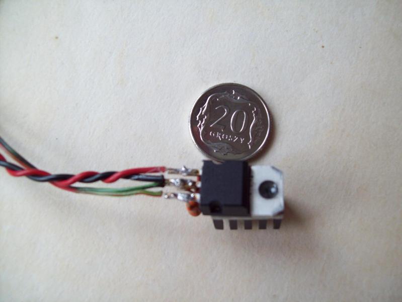

Wszystko pięknie ale zaczęły się kłopoty bo BEC który posiadam jest duży Turnigy 5A, poprostu jest duży  postanowiłem że BEC-a wykonam sam.Zakupiłem stabilizator napięcia LM 78 L05 1.5A,  za 1.50 zł, ale znowóż pech, bo w sklepie nie posiadają miniaturowych kondensatorów ceramicznych 330nF i 100nF/nie chciałem kupować "kulfonów/ i sprawa stoi.Co prawda mam tantale 0.47Mikro ale nie wiem czy mogę takie użyć awentualnie jaki i w jakim zakresie mogę dać inne.Kostka jest wklejona w zgrabny radiatorek.

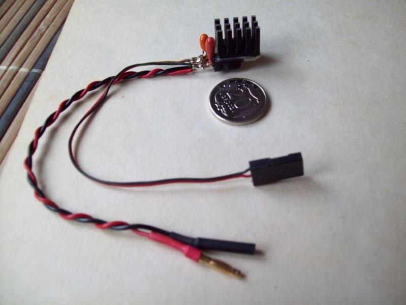

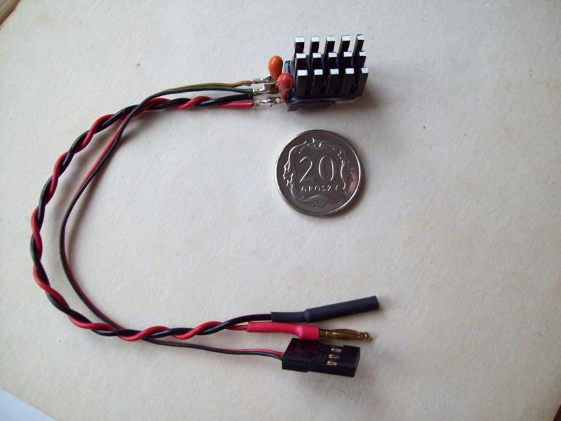

Tak mam jak mówisz, ale dobrze wiedzieć ,to napuszczę ją jeszcze rzadkim CA,Ale od odejścia od komputera zabrałem się do wykonania tego stabilizatora napięcia, nosiło mnie i oto wynik;
Kondensatorki to tantalki 1mikro.Waga tego maleństwa to 7 gram.Po skontrolowaniu napięcia wyszło równiutkie  5.1 V.Po czasie bez obciążenia wszystko jest zimne.Zobaczymy jak będzie obciążony serwami i czy nie będzie jakiegoś niepotrzebnego siania.Jak będzie wszystko OK to jak pisałem , w klapce wytnę otworek wymiarami radiatorka i wkleję go, chłodzenie będzie malina ;)
Narazie takie moje zamiary i myślenie, zobaczymy, może ktoś doświadczony coś jeszcze podpowie i podrzuci.Jestem otwarty bo to pierwszy mój model tego typu.

Jeśli tak, to odjęcie radiatora nie problem i kilka gram mniej ,  wyjdzie na 2.5 grama.

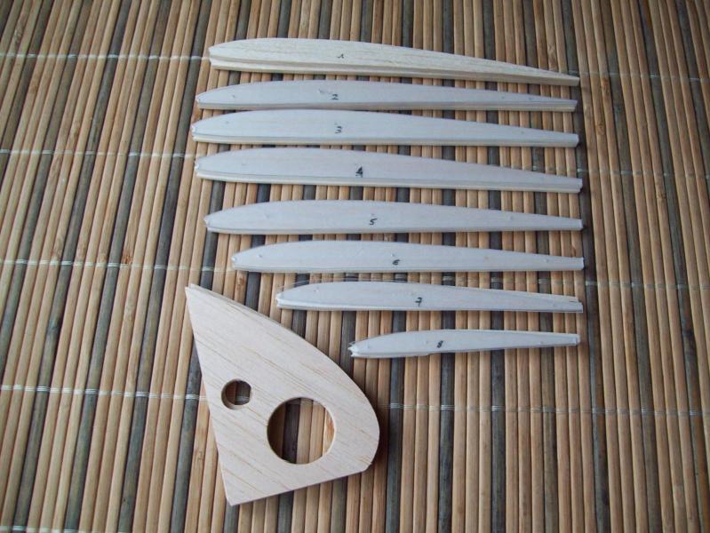

Zdecydowałem jednak się na profil AG37.Wykonałem bardzo starannie wzorniki i wyciąłem żeberka zwracając uwagę na nosek.1-sze żeberko  z 3-ki , od 2-ego do 8-go z 2.5, a półżeberka z 2m/m , które jestem w trakcie cięcia.

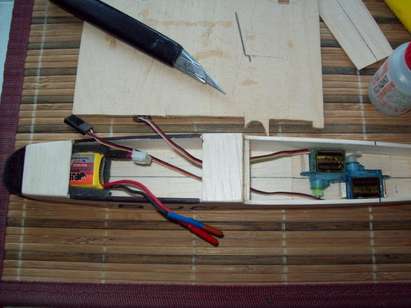

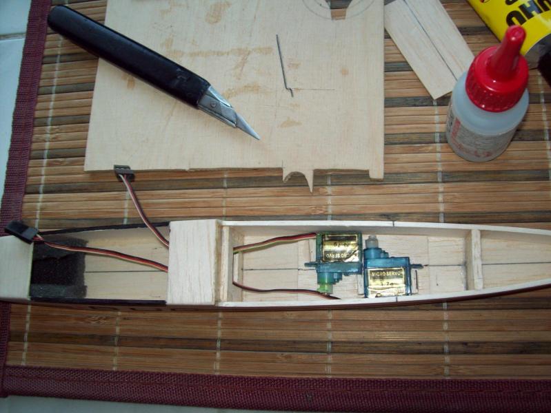

Ale na dzisiaj , zabrałem się do umiejscowienia serw w kadłubie.Mam wreszcie 3.7-mio gramowe MICRO SERWA  które nakleiłem na 1.5 m/m balsę.Cały zespół nie jest wklejony na dobre abym nie miał kłopotów przy dalszych pracach.
Wizualnie zauważyłem, że cięgła do sterów od serw będą mieć dwa załamania i dopóki nie będę miał prętów węglowych 0.6 m/m i nie sprawdzę jak się ma to z oporami, zdecyduję  czy będzie węgiel czy cięgła z dyneemy.
Na dziobku jest luz i pakiet Rhino 360 mAh jest upatulony w gąbce, potem zadecydyję czy nie dać dwu 3.7V.
Odbiornik umiejscowiony będzie przy wrędze pod pokryciem balsowym, natomiast stabilizator przyklejony do klapki.
To co zrobiłem nie jest robione ściśle wg planów a to z powodu odbiornika / za duży/ który powinien być na miejscu serw, a serwa w okolicy odbiornika.Obawę mam z wyważeniem abym nie musiał dociążać przodu.

Acha, półżeberka także wykonałem, będzie lepsze odwzorowani noska profilu.

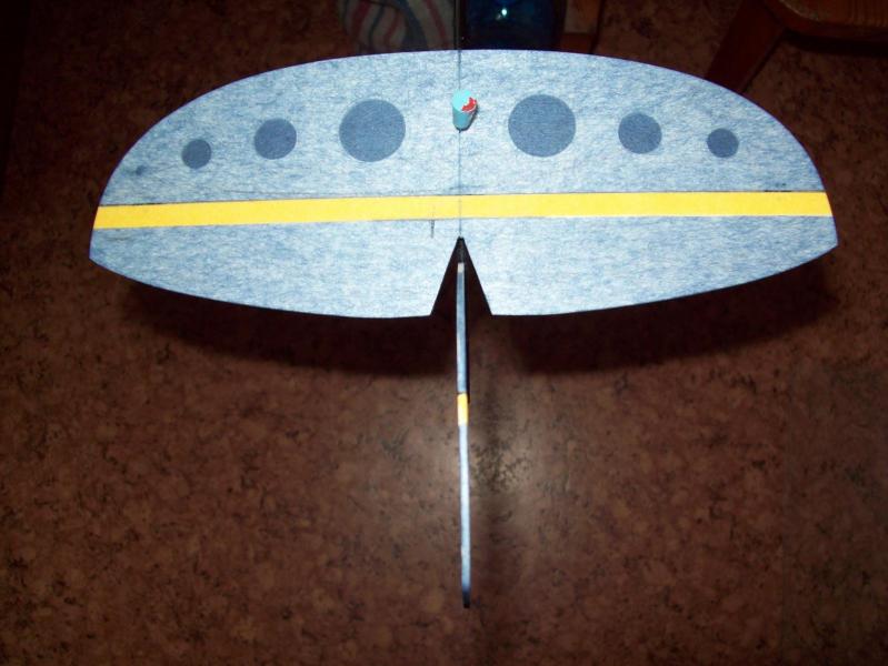

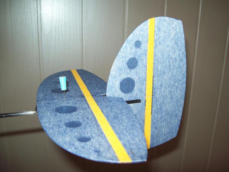

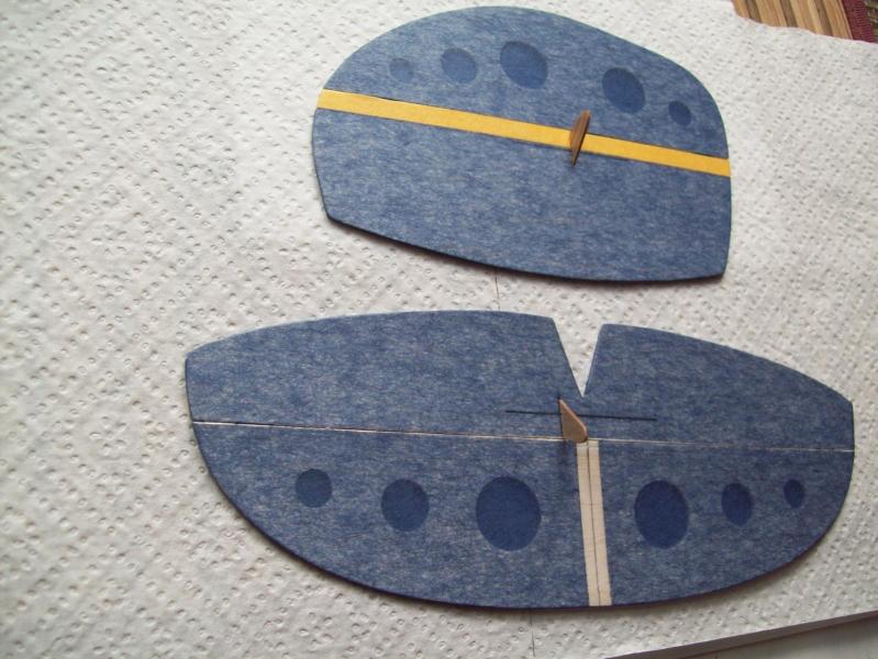

Z braku materiału na płat, postanowiłem zabrać się za usterzenie .Wkleiłem po trzy zawiaski z "dyskietki" w pionowy  i poziomy. Okleiłem usterzenie  cienką japonką i zainstalowałem dzwignie wykonane ze sklejki 1/m/m.Usterzenie chodzi miękko, jest lekkie i myślę że w miarę wytrzymałe.
Tymczasowo założyłem popychacze z drutu 0.8m/m okazało się że elegancko chodzą w przelotkach.
Teraz mam ustalić, jakie wychylenia mają mieć stery, o czym nie mam pojęcia .W planach nic na ten temat nie ma.
Proszę o wskazówki.

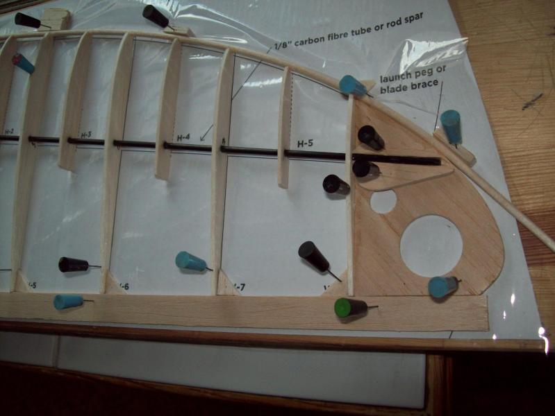

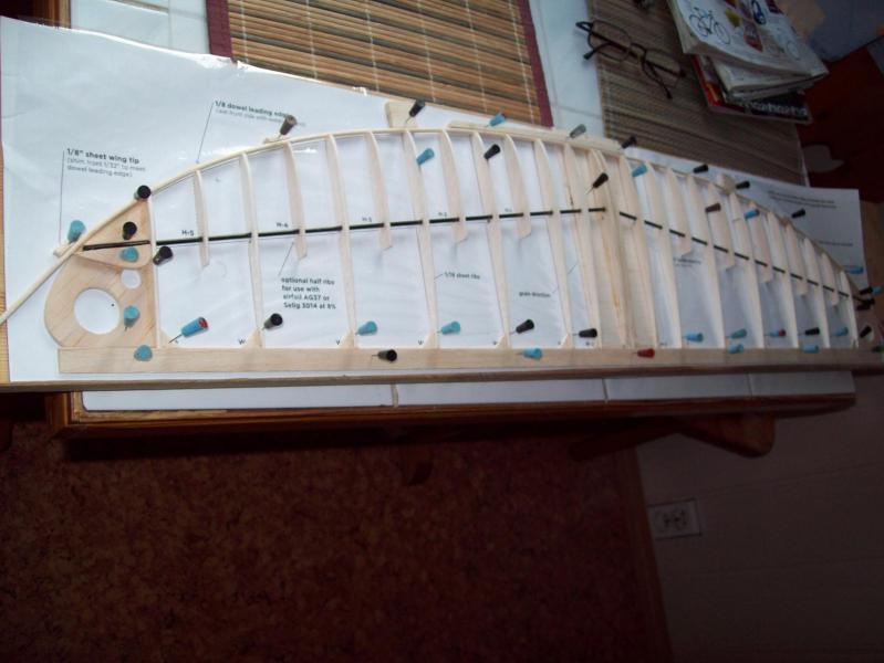

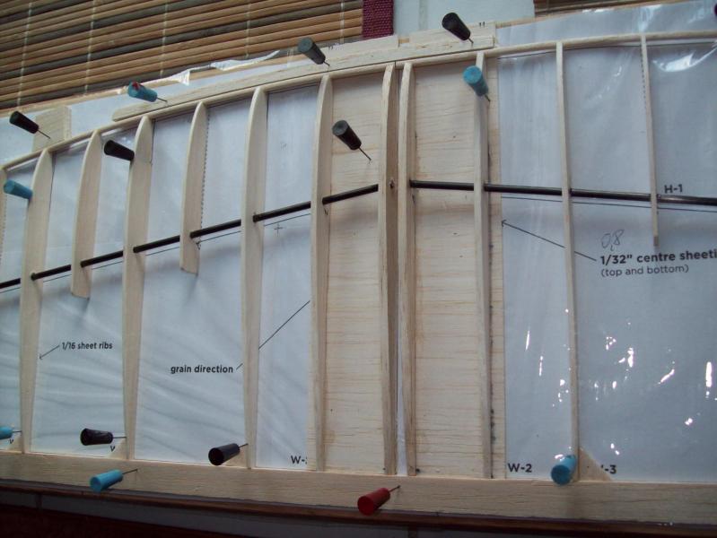

No, nareszcie dzisiaj dostałem materiału do płata i w dwie godzinki po przymiarce pokleiłem go częściowo.Nie obyło się bez drobnych ale to drobnych poprawek otworów na dzwigar.Wygląda to tak;
Jutro po wyschnięciu pokryję balsą górną część centropłata, poprawię  klejenie i przygotuję do pokrwana.
 I znowóż stoję, BRAK FOLII :(
Na dziś zrobiłem to co widać z powodu braku czasu.Dodam że cały płat klejony był rzadkim CA, natomiast pokrycie balsowe centropłata żywicą 15 min.
Myślę że jak posezonuje przypięte, , rozdzielę płat i zrobię mu wznios ;)
