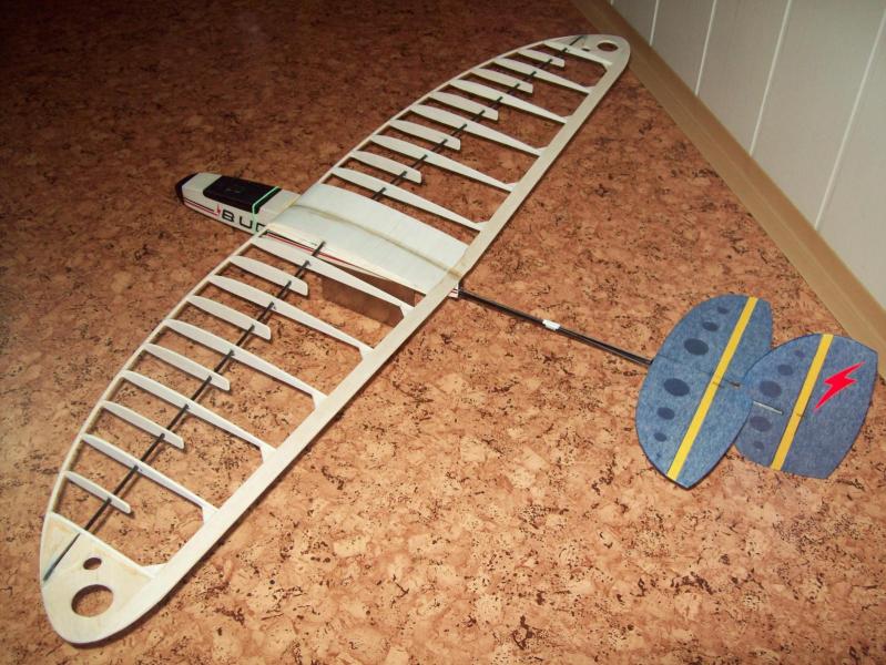

mayster8405 Opublikowano 10 Maja 2016 Autor Opublikowano 10 Maja 2016 No to do 64gram , dodam to skrzydło które teraz ma 25, to wychodzi mi 89gram. + pokrycie ????????

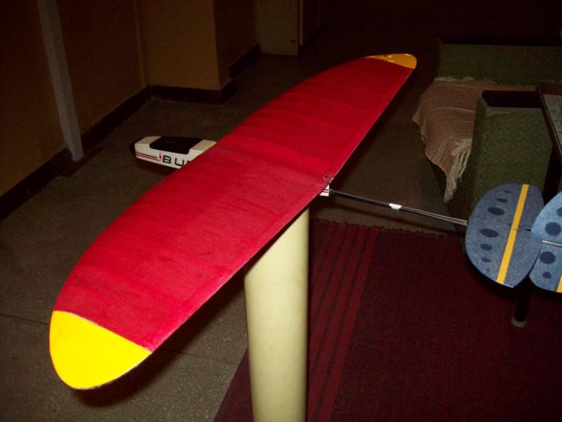

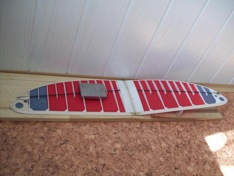

mayster8405 Opublikowano 11 Maja 2016 Autor Opublikowano 11 Maja 2016 Zapewne to zły pomysł, ale płat pokryję jednak japonką i zobaczę jak to lata.Przecież to pierwszy model i jak nikt nie doradza, trzeba się uczyć na błędach i dochodzić samemu. 100gram jest chyba realne. Kleją mi się już obie połówki. Po nim pójdę już na całość i zrobię ten o którym wspomniałeś Apogee-sport. I po sklejeniu skrzydła przymiarka Pozostało wkleić kołki mocujące skrzydło i wzmocnienie centropłata oraz kołek na końcówkę i wszystko okleić.
miro-er1 Opublikowano 11 Maja 2016 Opublikowano 11 Maja 2016 Fajny .Heniu ale czy wznios nie jest za maly.czy mi sie wydaje.
mayster8405 Opublikowano 11 Maja 2016 Autor Opublikowano 11 Maja 2016 W planach jest podane 6", ale ja dałem po 5cm na stronę.Obawiałem się że szlifując osłabię żeberka centralne które jest z balsy 3m/m.Latać musi, tak myślę.
mayster8405 Opublikowano 12 Maja 2016 Autor Opublikowano 12 Maja 2016 Dzisiaj wkleiłem kołki, wyważyłem skrzydełko, oszlifowałem i pokryłem japonką dół. Jutro będzie góra.Jestem zadowolony 1

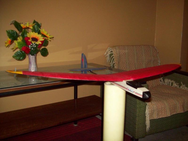

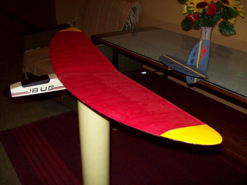

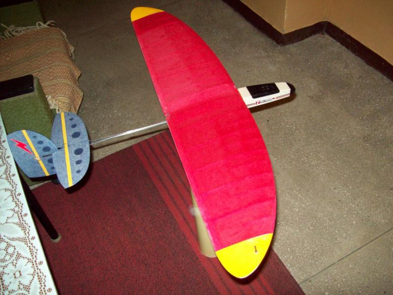

mayster8405 Opublikowano 13 Maja 2016 Autor Opublikowano 13 Maja 2016 Na dzień dzisiejszy, ogólnie model został ukończony i wygląda tak zdjęcia nie najlepsze, ale były robione na korytarzu. Co pozostało do zrobienia?!,wymienić popychacze na węglowe których na razie nie mam i ustawienia na serwach.Jeśli CG podane w planach jest właściwe, to włożone graty akurat pokazują to co powinno być.Prawdę mówiąc nie jestem zadowolony z pokrycia japonką, ale nie miałem folii której mi starczyło na końcówki i obawiam się żeby mój pośpiech nie obrucił się przeciwko mnie. Nadal czekam na poradę jak ustawić usterzenia, bo myślę że nie takie jak w modelach z napędem. Waga gotowego do lotu to 103gramy. Dobrze, żle??? 2
miro-er1 Opublikowano 13 Maja 2016 Opublikowano 13 Maja 2016 No waga fajna a japonke zawse mozesz usunac i pokryc folja. Czekam na film z lotow.
mayster8405 Opublikowano 13 Maja 2016 Autor Opublikowano 13 Maja 2016 Mirku może Ty mi powiesz jakie miałeś ustawienia, bo jak na razie nikt mi nie pomógł.Ze swojej strony na oko, planuję ustawić na poziomie .5 stopni dół i 10-15 góra i kierunek po 15 stopni.Czy to będzie dobrze?
miro-er1 Opublikowano 13 Maja 2016 Opublikowano 13 Maja 2016 Ja kierunek mialem ok 45st a wysokosc tak na oko okolo 1cm w dol i w gore.
mayster8405 Opublikowano 18 Maja 2016 Autor Opublikowano 18 Maja 2016 Za doradą ,ustawiłem ster kierunku po 30 stopni, dół 10, góra 30.Zobaczymy co będzie w praktyce, bo jak na razie warunków nie ma.

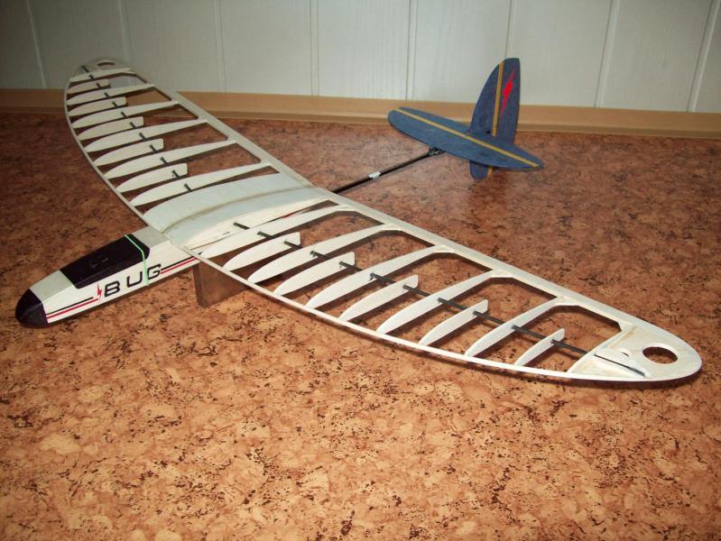

mayster8405 Opublikowano 21 Maja 2016 Autor Opublikowano 21 Maja 2016 Dzisiaj mój BUG latał ale nie całkiem jestem zadowolony, a to z powodu wiatru i na dodatek niestabilny.Raz wyrzucony z ręki szedł ładnie, a innym był tak hamowany przez wiatr że spadał jak kamień.Myślę że CG z planów jest nie takie bo mi robił pompy.Dałem więc trochę Pb i było jako tako , ale go przy którys wyrzucie straciłem i filmiki pokazują jak kozaczy.W sumie wyrzuciłem go około 30razy. Ważne że do domu wrócił cały bez draśnięcia. Tak był upchany a tak latał /kilkanaście sekund 100_1189.MOV 100_1193.MOV Może z tych kilku sekund podpowiecie co zrobić.Wiem że pogoda na loty a tym bardziej na oblatywanie nie była właściwa. "Przespałem" się z tym problemem i chyba przesadziłem z ustawieniem wysokości i górę zmienię na 20, zobaczymy co z tego wyjdzie. No i zabawa z dalszym wyważaniem.

mayster8405 Opublikowano 4 Października 2016 Autor Opublikowano 4 Października 2016 chodząc po stronkach na temat budowy Buga znalazłem pliki skrzydeł 1-no metrowych z innym profilem właśnie do tego kadłuba który przedstawiam poniżej 1M Bug Wing AG37.pdf MRCSS Bug Mod 1 2013.pdf Może ktoś się skusi na jego budowę bo modelik na pierwszy raz jest tego wart !!!.Pomimo, że pokryłem go japonką zaliczył kilkaset rzutów i ciągle jest cały.

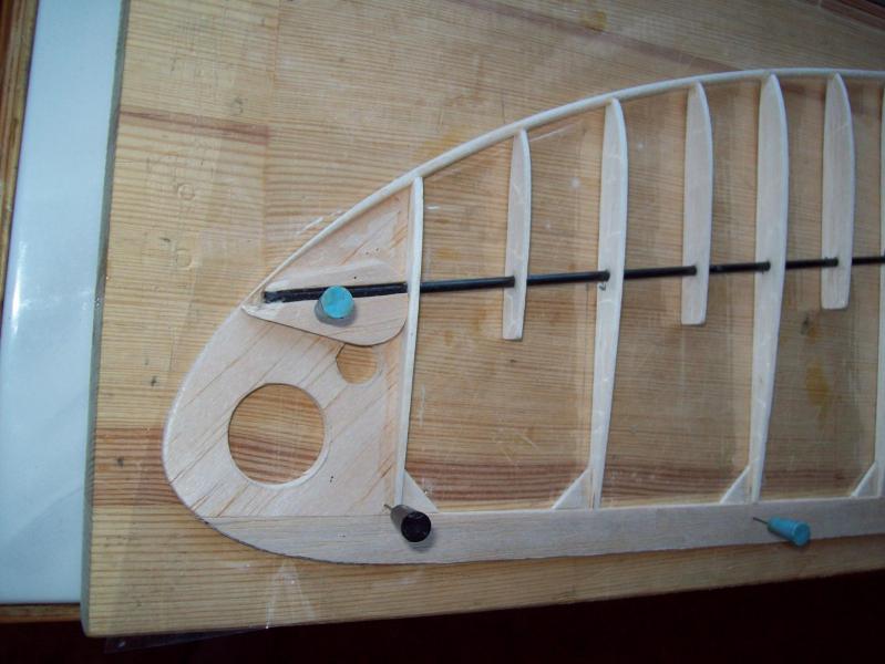

jacekplacek Opublikowano 21 Stycznia 2024 Opublikowano 21 Stycznia 2024 W dniu 10.05.2016 o 09:29, mayster8405 napisał: Na dziś zrobiłem to co widać z powodu braku czasu.Dodam że cały płat klejony był rzadkim CA, natomiast pokrycie balsowe centropłata żywicą 15 min. Myślę że jak posezonuje przypięte, , rozdzielę płat i zrobię mu wznios z jakiego materiaøu jest listewka natarcia - pytam o gatunek drewna ?
