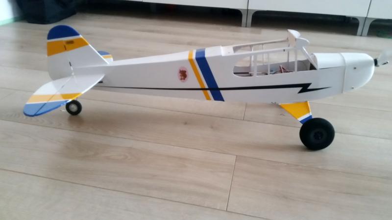

W związku z tym, że fajnie mi się składało pitts'a z SIG'a kupiłem też Pipera:
http://www.sigmfg.com/IndexText/HRR505.html
Tyle że dodałem lotki, napęd elektryk a nie spalinowy i zastrzały zrobiłem z węgla a nie balsy.
Wyposażenie wyszło takie:
Silnik redox 700/1230
Serwa redox S90
regulator redox 20A
Pakiet ray g3 1800/11,1
Śmigło 7x6
Masa: 700g
Jak widać na ostatnim zdjęciu był już na lotnisku w Mirosławicach ale przez nawierzchnię nie za dobrze mu wychodził start. Uznałem że dam sobie spokój a z ręki się nie odważyłem wystartować.

Wyszedł ładnie  i niema co du dodać , ale czemu takie zrobiłeś podwozie na szczudłach?
Silnik szybki ,śmigło małe, można było zrobić normalne golenie .
Teraz ma większe tendencje do kapotażu przy starcie i lądowaniu , pewnie chciałeś zwiększyć jego dzielność na wertepy ale dało to skutek odwrotny .
Start z ręki powinieneś mieć bez problemowy-przy tym rozmiarze,wadze  i stosunku ciągu niemal 1/1 powinien niemal sam uciekać z reki.
Do startu z ziemi wystarczy max 10m (po 5m będzie już   leciał)  byle ubitej ziemi  (i z dala od dróg )
Regulator powinien  być mocniejszy.

Miło mi, że się podoba poszycie - córka oczywiście musiała dołożyć naklejki i pilota, żeby był ładniejszy.
Odnośnie tego podwozia to aż sprawdziłem na planach i faktycznie zaraz za końcem podwozia jest koło i na planach i na zdjęciu - tak że wygląda na to, że macie rację :) Natomiast co dziwniejsze to pręty podwozia były fabrycznie wygięte w ten sposób - nic z nimi nie robiłem i to jest dla mnie najdziwniejsze - nie zwróciłem na to kompletnie uwagi. Dzięki Wojtek za linka - zawsze warto się poduczyć teorii. Odnośnie tych nieudanych startów to właśnie dwa kapotaże zaliczył i dałem sobie spokój.
Ten Fieseler storch to straszny brzydal  :D wygląda jak kilka części połączonych w całość a nie jedna konstrukcja.
Teraz będę miał problem bo nie wiem czy uda mi się wygiąć golenie bez niszczenia kadłuba, ale wsadzę w imadło i spróbuję.
