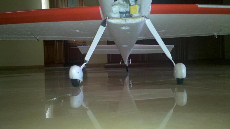

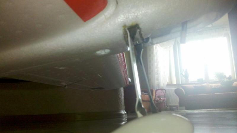

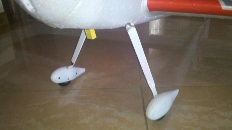

Ja polecam problem podwozia rozwiązać tak pręt węglowy 4 mm - nie szpeci modelu - jest super wytrzymałe - bez problemu wytrzymuje lądowania gdzie tylko chcecie - sam ląduję na trawiastym lotnisku ale trawka jest jak na polu golfowym :) - polecam też dorobienie takiego jak na zdjeciu ślizgu jak lądujecie na trawie inaczej wcześniej czy później wyrwiecie o coś ster kierunku.

Wzmocnienie podwozia:
