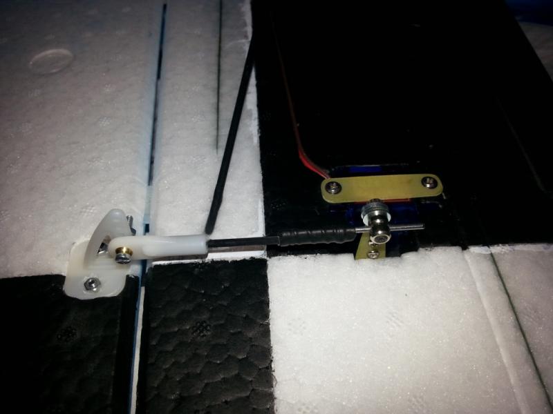

Mam w domu 12gramowe metalowe na ewentualną wymianę.
Przedłużka dźwigni jest przykręcona do oryginalnego ramienia dwoma dodatkowymi wkrętami.
Śruba trzymająca dźwignię serwa mocuje ją tylko do samej główki serwa.

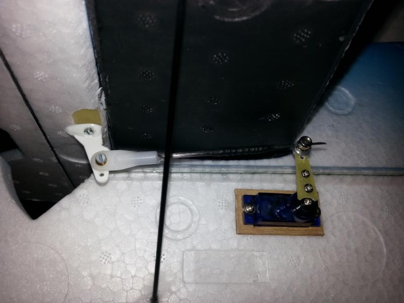

Dziś zrobiłem trzy popychacze do serw. Może troszkę zbyt mocarne jak na wspomniane wcześniej serwa :) - każdy komplet waży 2,1g.
(nie bardzo to wszystko widać, bo jest tylko czarno-biało) :)
Teraz wklejam zawiasy do S.W. oraz S.K.
Co do serwa na S.K to dziś przyszedł mi pomysł, żeby nie wycinać na niego miejsca w pomalowanym boczku.
Zamiast tego mógłbym go wstawić od spodu w kadłub i zblokować taką samą poprzeczką jak w lotkach.
Jedynie musiałbym w kadłubie wyciąć otwór na ramiona.
Niedoskonałością tego rozwiązania jest niemożność przykręcenia od góry ramiona do serwa.
Wklejenie u góry główki kawałka cienkiego laminatu i dobre podparcie serwa od spodu nie pozwalałoby na wypadanie ramion.
Jeszcze nad tym myślę, bo szkoda byłoby zostać bez kierunku w czasie lotu :)

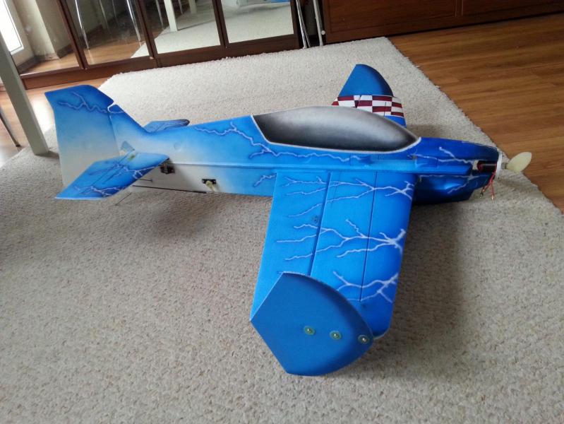

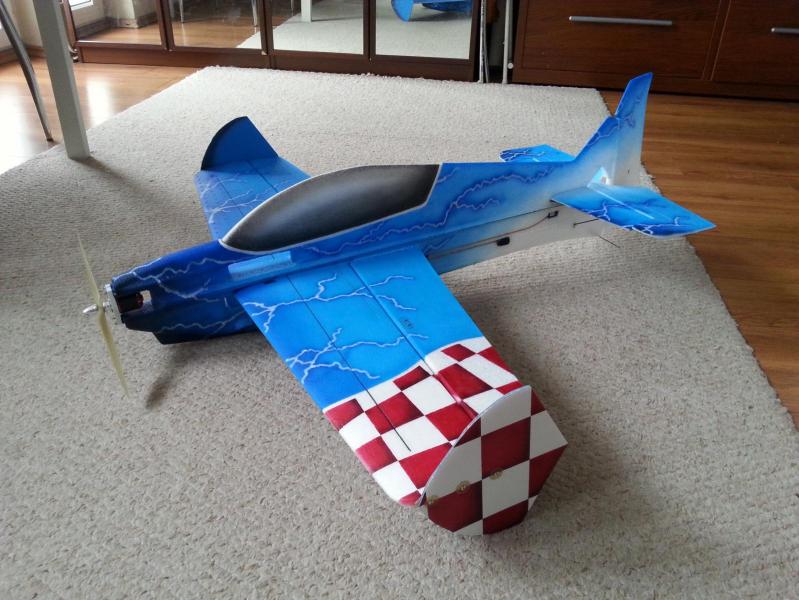

Doszedł do mnie odbiornik i regulator, tak więc mogłem zakończyć prace przy modelu.
Tak więc dla podsumowania:
Silnik: Ray 2836/10
ESC: 30 A Turnigy
Serwa: 3x Tower pro SG-92 oarz 1 x Corona 939MG (kierunek)
Akumulator: 1000mAh 3S
Śmigło: APC 11x4,7 SF
Dorobiłem również dosyć duże generatory boczne.
Być może nie będą jakoś szczególnie przydatne, ale po lotach będę mógł porównać czy jest różnica czy nie.
Waga całości: 562g
Wygląda tak (robiłem zdjęcia jeszcze przed zamontowaniem regulatora i odbiornika):
Czekamy w takim razie na wiosnę.
Pozdrawiam!
