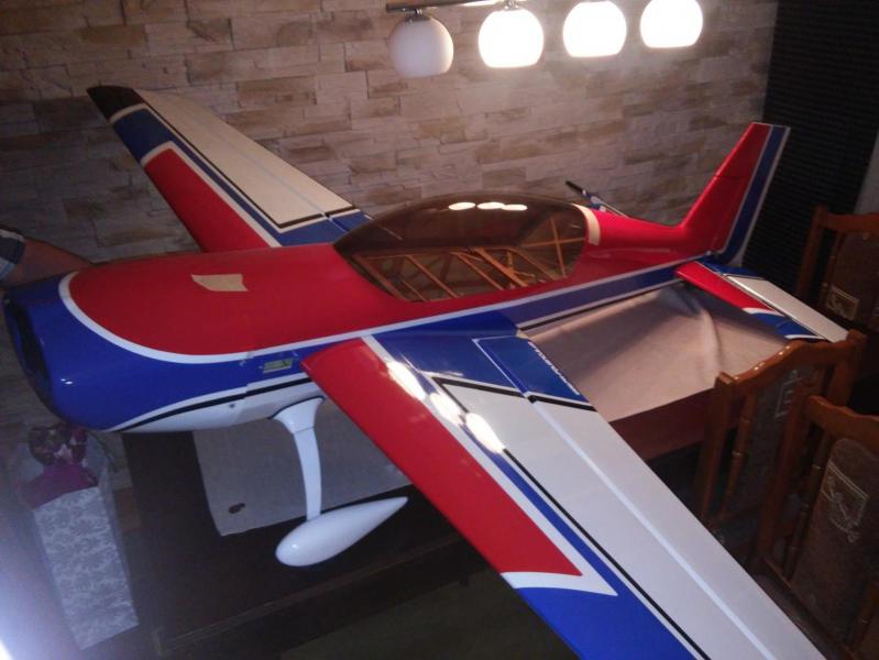

Jak w temacie, chcę wam zaprezentować mój nowy nabytek Extra 300 88" z firmy Extreme Flight. Model wizualnie prezentuje się bardzo ładnie, wykonanie też niczego sobie. Trochę o specyfikacji :
- Rozpiętość skrzydeł - 2.24m
- Długość kadłuba - 2.21m
- Waga do lotu podana przez producenta 7250-7900g (w zależności od wyposażenia)

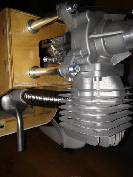

- Silnik RCG 55cm
- Tłumik typu Canister

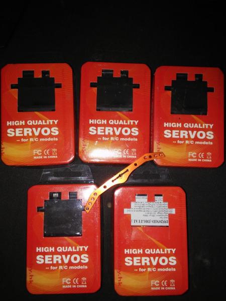

- Serwomechanizmy cyfrowe - KingMax KM5520MD 21kg/cm przy 6v
- Włączniki - PowerBox Smart Switch i PowerBox Sensor
- Zasilanie - 2x LiPo Dualsky ECO-S 2200mAh
Tyle na temat modelu i wyposażenia, teraz kilka zdjęć modelu i tego co udało mi się do tej pory zrobić.:

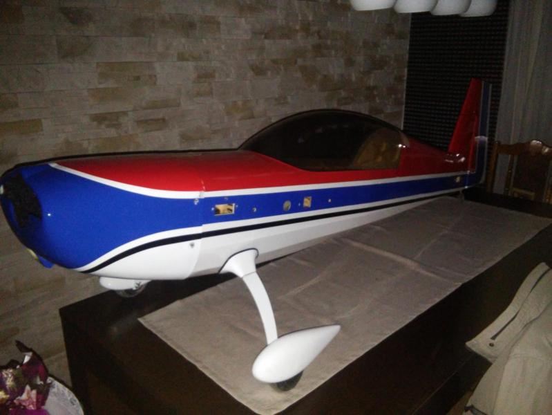

​Tak prezentuje się model :

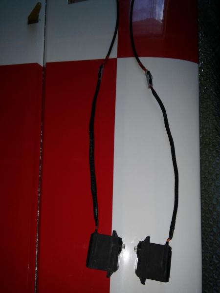

Serwomechanizmy :

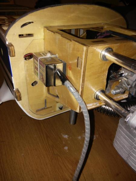

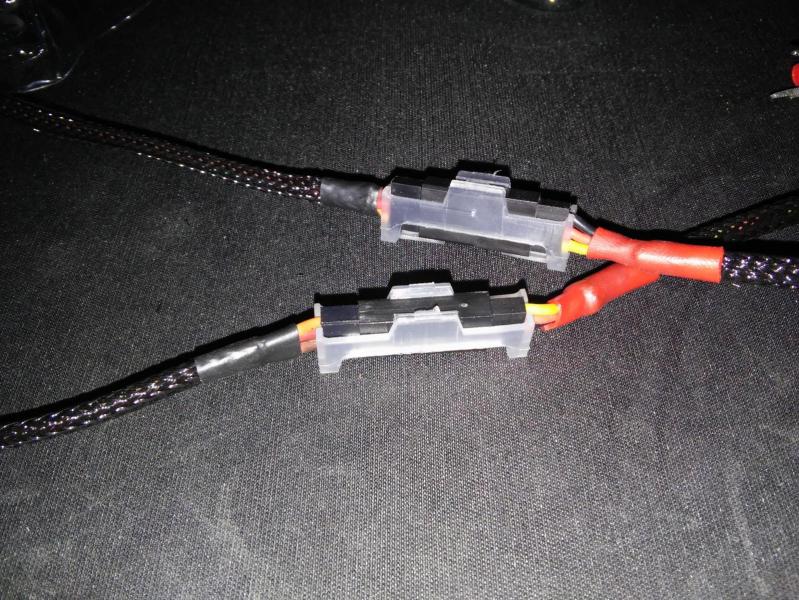

Kable zabezpieczyłem oplotem poliestrowym :

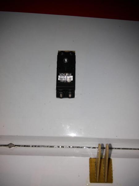

Serwo siadło na miejsce :)

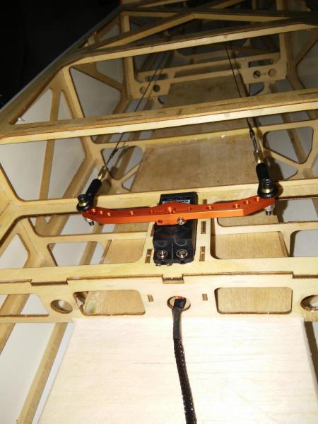

Zamontowałem również serwo ogonowe :

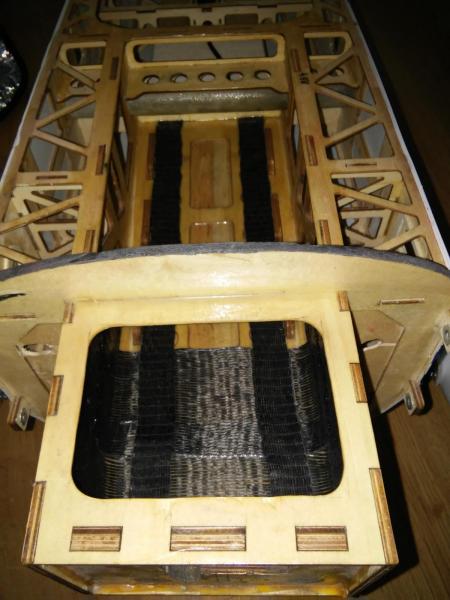

Domek został wzmocniony włóknem węglowym :
A tam ładne.Ładne to są laski na plaży ;)  ...to ma ponoć unikalne właściwości lotne o czy się niebawem przekonamy .

Witaj Krystian.

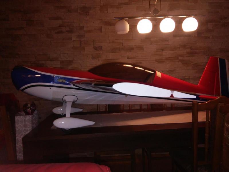

Mógł bym prosić o wstawienie zdjęć centralnie z boku żeby była cała sylwetka modelu i z góry? Od dawna chciał bym zbudować coś na ten wzór ale nie ma z czego ściągnąć wymiarów. Byłbym wdzięczny.

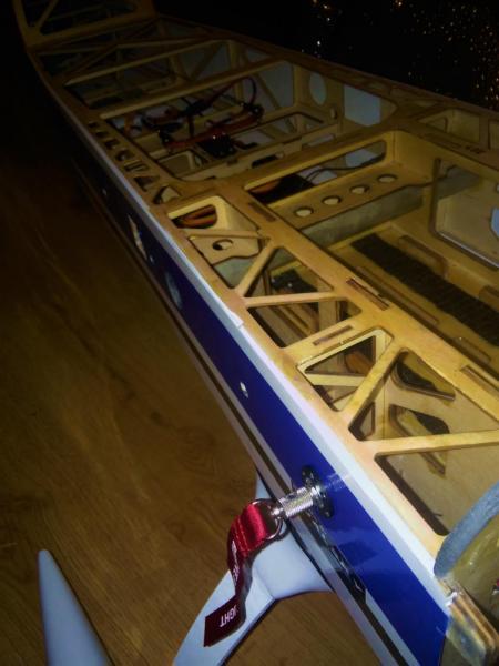

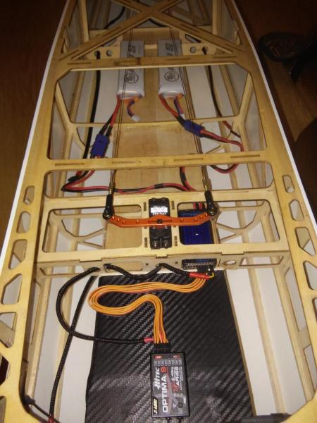

Witam po krótkiej przerwie.. Wczoraj dotarł do mnie regulator więc znów udało mi się podłubać troszkę przy modelu :)
Zamontowałem włącznik Dualskiego widoczny na zdjęciu poniżej :
Oraz odbiornik i regulator, męczyłem się dobrych kilka chwil jak umiejscowić to wszystko.. ostatecznie zostało tak i myślę, że wyszło nawet dobrze ;)
W chwili obecnej czekam na zbiornik paliwa, popychacze oraz kilka pierdółek, myślę, że paczka przyjdzie do mnie po weekendzie więc znów coś wkleję, no i chyba powoli będę się szykował na oblot :rolleyes:
