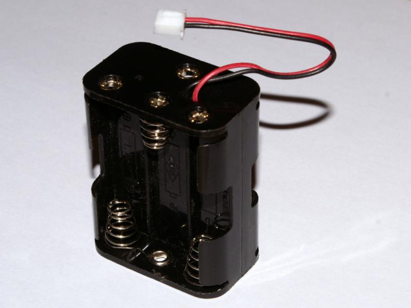

PiotrEryk Opublikowano 1 Czerwca 2016 Opublikowano 1 Czerwca 2016 Do ładowania akumulatorków AA i AAA ładowarką modelarską wygodnie jest kupić koszyczki. Uwaga, w tych tanich często sprężyny stykowe są zrobione z drutu niemalże oporowego i nieraz trzeba mostkować linką miedzianą.

PiotrEryk Opublikowano 2 Czerwca 2016 Opublikowano 2 Czerwca 2016 Jak masz spakietowane, to problem odpada. Ja młodemu zrobiłem pakiet z Sony Enelopów i pięknie jeździ.
Betinka Opublikowano 3 Czerwca 2016 Autor Opublikowano 3 Czerwca 2016 Jak masz spakietowane, to problem odpada. Ja młodemu zrobiłem pakiet z Sony Enelopów i pięknie jeździ. To jest tak że do większości modeli (zabawek) RC mam jakieś żółte pakiety po 4-7 ogniw ale mam też niektóre zabawki (nie RC) lub latarki na zwykłe baterię. Pytanie: czy jak mam żółty pakiet a w nim (na moje oko) 7 paluszków AA to mogę sobie jakoś sama to spiąć "drutami", dorobić końcówkę Tamiya lub JST, spętać taśmą i w ten sposób wykonać sobie samodzielnie pakiet baterii? I jeszcze dodatkowe pytanie: czy taką ładowarką cyfrową sprawdzę stan naładowania baterii? http://abc-rc.pl/ladowarka-cyfrowa-redox-delta-5a-50w-ac230v
PiotrEryk Opublikowano 3 Czerwca 2016 Opublikowano 3 Czerwca 2016 Możesz, najlepiej jest zgrzać połączenia, ewentualnie przy dużej wprawie polutować, chociaż mówią, że po lutowaniu akumulatorek traci część pojemności, albo w koszyczki i też będzie. Przy zakupie akumulatorków weż pod uwagę maksymalny dopuszczalny prąd rozładowania. W modelarstwie źródła zasilania z reguły lekko nie mają. Tą ładowarką plus minus sprawdzisz większość pakietów.
