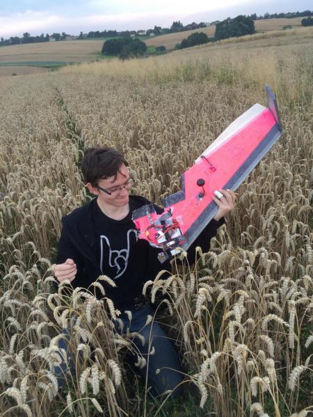

Ta odpowiedź cieszy się zainteresowaniem. GiulioN Opublikowano 14 Czerwca 2016 Ta odpowiedź cieszy się zainteresowaniem. Opublikowano 14 Czerwca 2016 W maju wybrałem się na urlop. Oczywiście musiałem zabrać skrzydło ze sobą Oto co z tego wyszło: 5

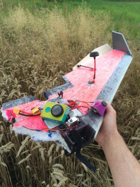

GiulioN Opublikowano 24 Lipca 2016 Autor Opublikowano 24 Lipca 2016 Niestety tak... Połówka skrzydła z jednym serwem i odbiornikiem dalej leży gdzieś w polu, jutro jadę jej poszukać
AMC Opublikowano 27 Lipca 2016 Opublikowano 27 Lipca 2016 Niestety tak... Połówka skrzydła z jednym serwem i odbiornikiem dalej leży gdzieś w polu, jutro jadę jej poszukać Giulio, znalazłeś ? Trzeba by naprawić , w gorszym razie odbudować. Fajnie latało ... ... Chcesz powiedzieć - "połowy chwilowo ni ma " . Może zmień Mu nazwę, co ?
GiulioN Opublikowano 1 Sierpnia 2016 Autor Opublikowano 1 Sierpnia 2016 Giulio, znalazłeś ? Trzeba by naprawić , w gorszym razie odbudować. Fajnie latało ... ... Chcesz powiedzieć - "połowy chwilowo ni ma " . Może zmień Mu nazwę, co ? Znaleźliśmy drugą połówkę (bez silnika i odbiornika) ale jakoś tak brak na razie motywacji i czasu do naprawy ("buduję" aktualnie dwa modele VAS Chimera dla kolegów). Kilka silników i odbiorników mam w swoich zapasach i na pewno zostanie odbudowany, zbyt dobrze latał żeby go zostawić w dwóch kawałkach 1
