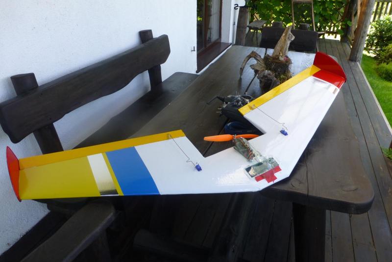

Wczoraj oblatałem nowe skrzydło o nazwie DUDEK. Jest to rozwinięcie poprzedniego PAPI, wykonanego z tektury. DUDEK wymiarowo jest taki sam, ale z racji innego materiału (podkład Cezar i styrodur na lotki i stateczniki), a także technologii Armin (są filmy o tym- depron z pokryciem z folii lub taśmy) ma dużo lepsze własności aerodynamiczne. Jest gładki (folia), nie ma kanciastego noska profilu, tylko regularne krzywizny, a także cienkie krawędzie spływu- doskonałość porządnie wzrosła, opadanie- odwrotnie- bardzo zmalało. Waga do lotu wynosi 620 g, też mniej od PAPI-ego, ale prędkość w locie ma podobną. Obciążenie powierzchni jest poniżej 20 g/dm2. Gładkość jednak powoduje, że DUDKA, jak się postarać, to można przeciągnąć, PAPI przy takich próbach tylko przepadał i trochę się bujał. Ogólnie lata się więc oboma skrzydłami bardzo przyjemnie, jak nie przeszkadzać, to radzą sobie same w powietrzu, ale DUDEK ma o wiele lepsze osiągi. Tym samym PAPI został zdjęty ze stanu, jego resurs się wyczerpał, no może po prawdzie jeszcze trochę by polatał, ale co nowe, to nowe- tym bardziej o lepszych osiągach. W sumie jednak PAPI się dobrze spisał, a tektura, jako choćby materiał do szybkiego badania koncepcji- jest znakomita. Film jest z drugiego lotu, trwał on 41 minut, ale oczywiście drastycznie go skróciłem, bo jakkolwiek żaden lot mnie nie nuży, to za długie filmy- owszem- tak ;)
