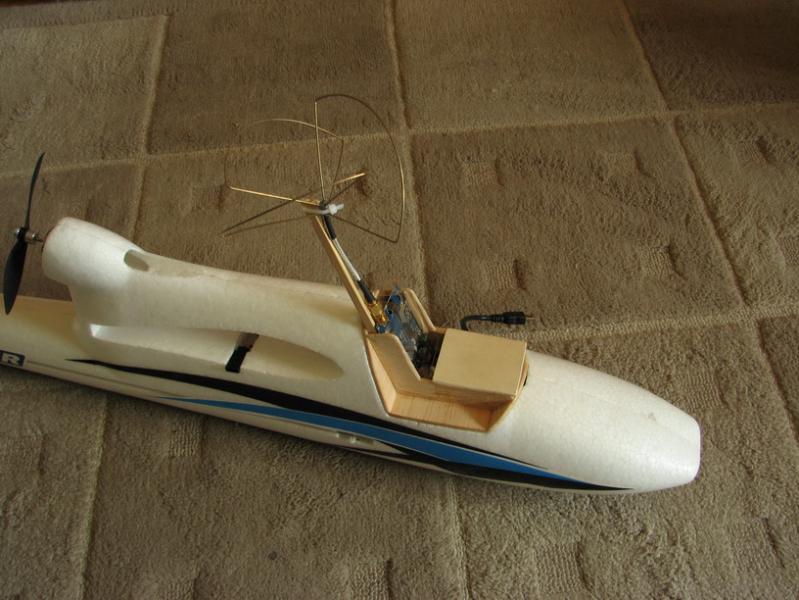

W szufladzie leżało zakupione  2 lata temu wyposażenie do fpv i dopiero teraz  ocknąłem się że wreszcie wypadało to uruchomić :)
W przypływie szaleństwa zamiast coś pod nie wykonać samemu zakupiłem Pioneera 1400  ARF .
Na razie dużych zmian w samym modelu nie planuje ,tyle co wymaga niezbędna podstawa :
-wkleiłem pręt węglowy pod ogonem ,
-zamocowałem gniazdka kabla Y w  bokach kadłuba  by nie walczyć z wsuwaniem kabli wraz ze skrzydłami (widać na fotce niżej)
-fabryczny silnik  dostanie jedynie inne śmigło
-usterzenie poziome usztywniłem płaskownikiem
Czeka mnie jedynie oklejenie spodu kadłuba , krawędzi skrzydeł i wymiana dźwigaru ...
Ten ostatni zostanie również wydłużony -na drodze stoją jedynie łapy serw które będzie trzeba jakoś przewiercić  ,nie chcę ich wyrywać .

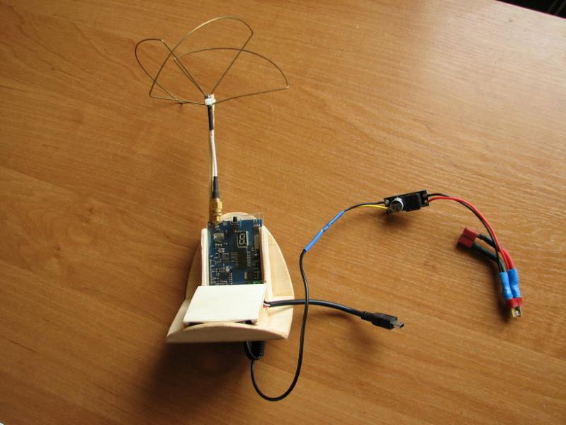

Sama strona FPV to Noname  na 1.2ghz  700mw  (na szczęście mam jeszcze smycz na 35mhz  )
Odchudziłem kable ,przede wszystkim odpadły zbędne chincze i nad wymiarowa długość kabli , zdjąłem obudowę   i dało mi to 80g mniej
Całość zamontowałem w balsowo sklejkowej "kołysce " która będzie wkładana naprzemiennie z kabiną .
W tym elemencie muszę jeszcze zrobić mocowanie i amortyzację dla Mobiusa
Całość zasilana jest ze wspólnego pakietu więc dodałem filtr i przelotkę akumulator-fpv-regulator
Jak pisałem wyżej te wyposażenie leżało sporo i teraz miałem troszkę utrudniony zakup koniczynek na te pasmo (skoro wszyscy narzekają na baciki...)  :)
Udało się je nabyć z drugiej ręki ale brak kontaktu ze sprzedającym po zakończeniu transakcji uniemożliwia mi  upewnienia się czy : 3 listna nadawcza a 4 listna odbiorcza ???
