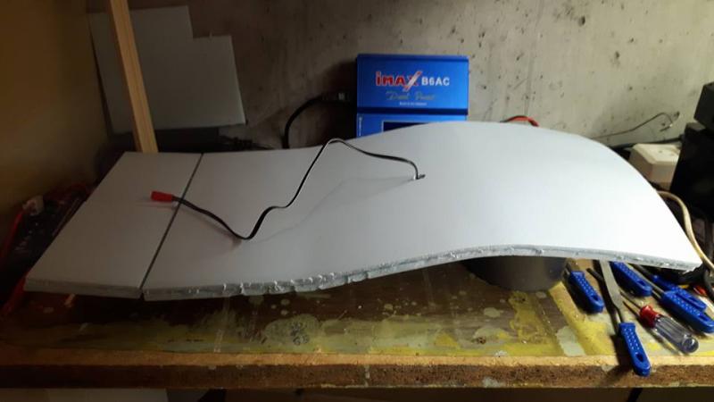

Witam, wpadłem na pomysł aby coś zbudować.
Depron z Casto.., dwa serwa, silnik RAY C2826 i temat. Wybrałem latający dywan, na którym usadzę postać Jasmine aby córka była zadowolona (choć patrząc co robie już była zachwycona!). Dziś usiadłem nad tym i wyszło mi coś takiego:
https://drive.google.com/folderview?id=0B_F_-LMarKB3b1NYQkp0QmdETEU&usp=drive_web
nawet udało mi się prawidłowo podpiąc elektryke (prewie bo góra z dołem jest pomylona):
Mam myśl, aby zbudować makietę postaci na górę. Nie wiem jak, ale jakoś to wyważyć. Postać będzie płaska, jedynie zrobie szczeline na baterię 3S 450 -i przesuwając ją wybadam jakoś środek cieżkości. No i spróbuję polecieć.
Może macie jakieś uwgi, propozycje?
Tylko nie piszcie mi, że koszyk miałem zrobić ze sklejki, a nie z nakrętki słoika i że mam nieoszlifowane brzegi. Ja to wiem ;) jeżeli model będzie choć trochę próbował latać to wszystko popoprawiam. Dziś robilem z tego co miałem pod ręką.
Z góry dzięki!
..ups, widzę na filmie że góra z dołem jest odwrotnie na sterach. Za dużo kleju się nawąchałem przy tym.

Profil bym w części przedniej pogrubił. Pofalowanie dywanu powinno to ukryć.
Zżera mnie ciekawość jak tez poleci. Kibicuję!
Edit:
Z tego co widzę, planowałem nos odwrotnie niż Ty, tzn. nos wypukły, "ogon" przechodzący we wklęsłość.
Można zrobić profil, a krawędź natarcia ukryć jako "podwinięty" przód dywanu.

Jak wyważyć? Proste, nie masz jeszcze silnika ani baterii to go porzucaj i wyznacz doświadczalnie.
Mam przeczucie, że ten dywan jest trochę za wąski w stosunku do długości.
Spodziewaj się środka ciężkości blisko krawędzi natarcia.

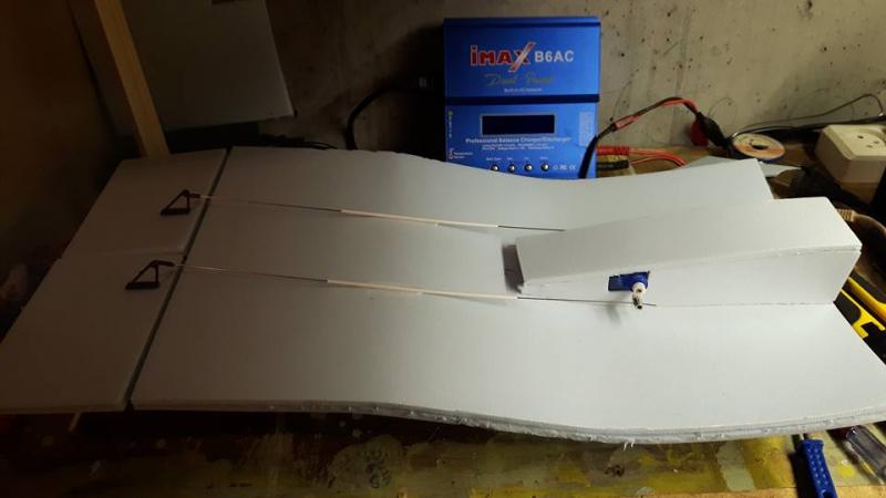

silnik, regulator, serwa i odbiornik są na miejscu -zamaskowane zaraz za silnikiem. Nie mocowałem jeszcze baterii aby użyć jej pozycji do wyważenia. Tylko czy wyważać na środek czy bliżej tyłu czy przodu nie wiem. Jasmina ma być dwuwymiarowa i na niej ten obrazek http://i.pinger.pl/pgr100/4aa2325900249ea25309eb63
pomysł na zawinięty dywan wziąłem z filmu (wpierw nie chciałem dywanu bo prosty mi się nie podobał)
coś tam dziś próbowałem z nim polatać, ale bez "pasażera"
latałem na prostej aparaturze, uczucie takie samo gdy pierwszy raz leciałem moim lekkim Sbachem z EPP :) nerwowo, ale czułem że coś tam reaguje.
Dorobie jakąś makietę "pasażera", gdy konstrukcja w przekroju pójdzie w odwrócone "T" może będzie łatwiej
Widać, że śmigło obraca Ci modelem zamiast mielić powietrze. Na to poradzi tylko mniejsze śmigło lub większa rozpiętość.
Środek ciężkości też mocno z tyłu. Robiłeś testy szybowania?
test szybowania tak, ale tylko taki krótki polegający na odcięciu gazu w locie. Na końcu filmu chyba był ten moment. W wolnej chwili dobuduje Jasmine i wtedy kolejne testy.
