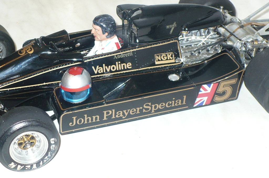

Jacek Kempiński Opublikowano 2 Lipca 2016 Opublikowano 2 Lipca 2016 Lotus 78 skala 1:10 RC Silnik Forda
madrian Opublikowano 3 Lipca 2016 Opublikowano 3 Lipca 2016 O Kurcze Pieczone z bazylią i pieprzem... Piękna robota. Planujesz może też działającą atrapę rozrządu?
Jacek Kempiński Opublikowano 4 Lutego 2017 Autor Opublikowano 4 Lutego 2017 P1010819.MOV Dawno mnie nie było , Rah 66 - jak by wyglądał model Lotus 78 bez silnika . Teraz zaprezentuje mechanizm różnicowy .
Jacek Kempiński Opublikowano 6 Stycznia 2019 Autor Opublikowano 6 Stycznia 2019 Dawno mnie tutaj nie było , między czasie robiłem inny model ale wracam aby go dokończyć . Aktualnie model wyglada tak . Teraz pracuję nad 3 biegową skrzynią biegów . jeszcze zostało dopracować hamulce .Nie wrzucam więcej zdjęć bo za dużo by ich było jesli kogoś zaciekawi to można tutaj jest tam opis jak powstawał Lotus od początku https://www.facebook.com/Budowa-modelu-Lotus-78-RC-od-podstaw-scratch-1203947602953680/ A tutaj moje dwa modele
Jacek Kempiński Opublikowano 10 Sierpnia 2019 Autor Opublikowano 10 Sierpnia 2019 Długo oczekiwana chwila uruchomienia mojej trzy biegowej skrzyni biegów https://www.facebook.com/jacek.kempinski.56/videos/2387381331516377/ Długo oczekiwana chwila uruchomienia mojej trzy biegowej skrzyni biegów
