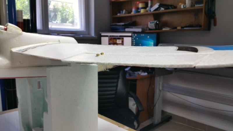

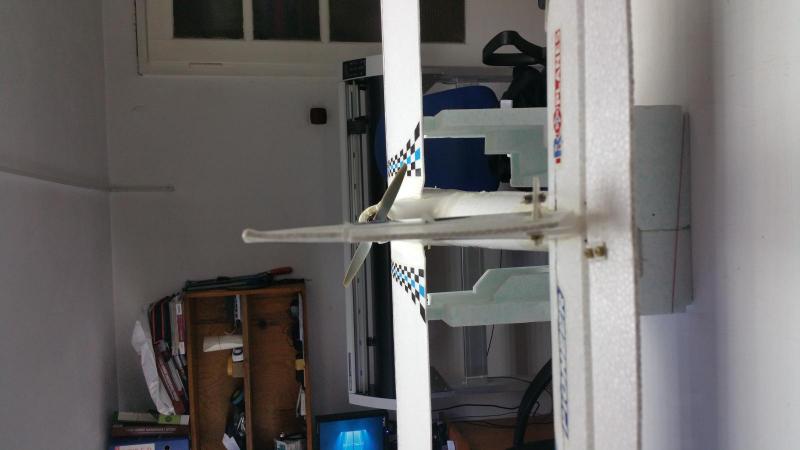

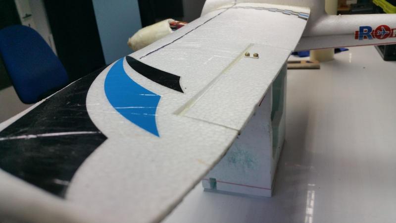

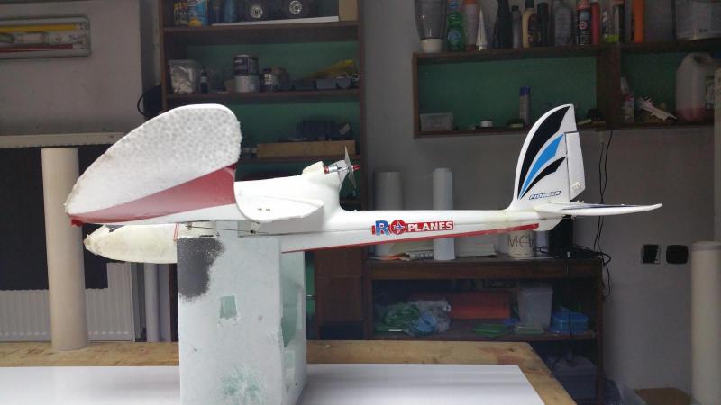

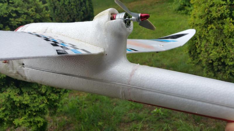

MARSOK Opublikowano 9 Lipca 2016 Opublikowano 9 Lipca 2016 Witam. Po paru zaliczonych kretach, połamane skrzydła, urwany ogoni i podrywane stery wysokości i kierunku. Mam mały problem i nie wiem gdzie go tkwi. Ster kierunki jest dość mocno wychylony do dołu i wtedy leci prosto, ale gdy leci na plecach mimo wychyleniu steru wysokości w dól nie może utrzymać wysokości i opada nie mówiąc o tym że nie jest wstanie się wzbić do góry. Może ktoś ma pomysł co muszę zmienić żeby tą wadę usunąć. Poniżej parę fotek ja wygląda. Z góry dzięki za pomoc

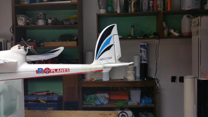

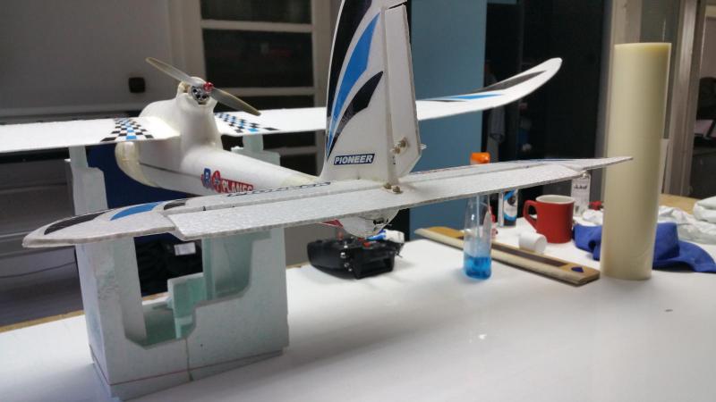

robertus Opublikowano 9 Lipca 2016 Opublikowano 9 Lipca 2016 Zrób zdjęcie statecznika poziomego z boku.
MARSOK Opublikowano 9 Lipca 2016 Autor Opublikowano 9 Lipca 2016 Czy występuje to w locie z silnikiem, czy przy szybowaniu? Stery w normalnym locie, muszą być w pozycji neutralnej. To naturalny stan tej konstrukcji. Jeżeli musisz wychylać ster w dół, żeby lecieć prosto, to po pierwsze zrób to co z każdym nowym modelem - Sprawdź wyważenie modelu. Po naprawach środek ciężkości modelu może się przesunąć. Być może masz za bardzo tylni środek ciężkości i przez to model zadziera i ma tendencję do opadania przy locie odwróconym. Jeśli przy szybowaniu lata poprawnie, a na silniku nie, to warto sprawdzić skłon silnika. Powinien celować w środek ciężkości. Bez różnicy, skłon silnika w miarę wyregulowałem(przy dodaniu gazu model lekko idzie w duł). ster wysokości jest tak wytrymowany na radiu jak widać na zdjęciu 1. Jest wyważony 62 mm od natarcia skrzydła Dodam że w skrzydła, statecznik i kadłub jest wklejony płaskownik węglowy. Zrób zdjęcie statecznika poziomego z boku. Tak to wygląda.

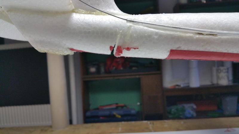

robertus Opublikowano 9 Lipca 2016 Opublikowano 9 Lipca 2016 Myślę, że jak wklejałeś ogon to go za bardzo docisnąłeś i masz za duży kąt zaklinowania statecznika poziomego. Dlatego musisz kompensować sterem wysokości. Rozetnij łączenie trochę od góry i wciśnij jakiś klin.
marek1351 Opublikowano 9 Lipca 2016 Opublikowano 9 Lipca 2016 Nieprawidłowy kąt zaklinowania statecznika poziomego (zbyt dodatni) wynikły z nieprawidłowego sklejenia kadłuba. Rozetnij kadłub jeszcze raz i sklej go poprawnie.
MARSOK Opublikowano 10 Lipca 2016 Autor Opublikowano 10 Lipca 2016 Rozciąłem od dołu i posklejałem, możne dziś uda się sprawdzić w locie

MARSOK Opublikowano 17 Lipca 2016 Autor Opublikowano 17 Lipca 2016 Radio wróciło z naprawy nawet szybko po 4 dniach, padł moduł nadawcz. Model oblatałem i pomogło to cięcie, w locie na plecach jestem wstanie utrzymać wysokość a nawet wznieść się do góry. Niestety zaliczyłem znowu kreta, kadłub pękł bliżej skrzydeł, posklejany i lata dalej
