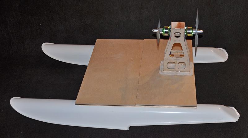

Pioterek Opublikowano 20 Lipca 2016 Autor Opublikowano 20 Lipca 2016 Bardzo fajny i ambitny pomysł - trzymam kciuki za realizację. U mnie na razie wykluwa się koncepcja: dwa pływaki samolotowe połączone sztywnym pokładem na którym będzie napęd śmigłowy - dwa silniki w jednej osi (lub stojące obok siebie) kręcące się w przeciwne strony, śmigła 9x4,5. Stery tradycyjne, dwa na pływakach, zanurzone w wodzie. Mam akurat wolne dwie trój-fazy i regulatory do nich no to to grzech nie spróbować. Temat będzie się trochę ślimaczył bo nie czas siedzieć teraz w domu i piłować, tylko pora korzystać z lata. Ale jak tylko pogoda się pogorszy i przyjdzie "wena twórcza" ruszę ostro do roboty z pełna relacją

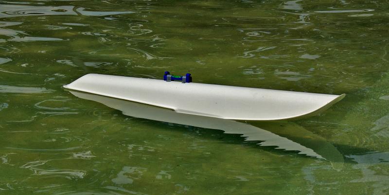

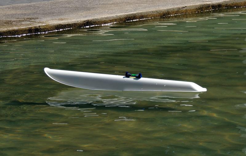

Pioterek Opublikowano 23 Lipca 2016 Autor Opublikowano 23 Lipca 2016 Korzystając z wyprawy na basen (obszerny brodzik) zabrałem ze sobą jeden z planowanych do budowy pływaków. Znalazłem środek wyporu pływaka - jest pod redanem, próbowałem go też trochę poślizgać. Strugi na dziobie są płasko odkładane na boki więc nie powinny chlapać na pokład. Pływak łatwo wchodzi w ślizg. Ale to wszystko przy nieobciążonym pływaku, więc nie jest to raczej żaden "materiał naukowy" a raczej wstępna zabawa. Ale miejsce do testowania jest dobre. To na pływaku to poziomnica. Dzieciaki miały swoje łódki i kaczuszki na basenie a ja mój pływak.

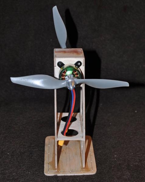

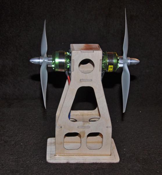

Pioterek Opublikowano 24 Sierpnia 2016 Autor Opublikowano 24 Sierpnia 2016 W wolnych chwilach gromadzę materiały i przygotowuję komponenty łodzi FPV. Ogólna koncepcja napęd modelu:
Tom Opublikowano 20 Września 2016 Opublikowano 20 Września 2016 Fajny pomysł z wykorzystaniem pływaków, ale jedno śmigło trzeba odwrotnie założyć :-)
Pioterek Opublikowano 3 Listopada 2016 Autor Opublikowano 3 Listopada 2016 Fajny pomysł z wykorzystaniem pływaków, ale jedno śmigło trzeba odwrotnie założyć :-) Jedno śmigło jest lewe a drugie prawe. Pogoda jest już taka, że niebawem robota ruszy
